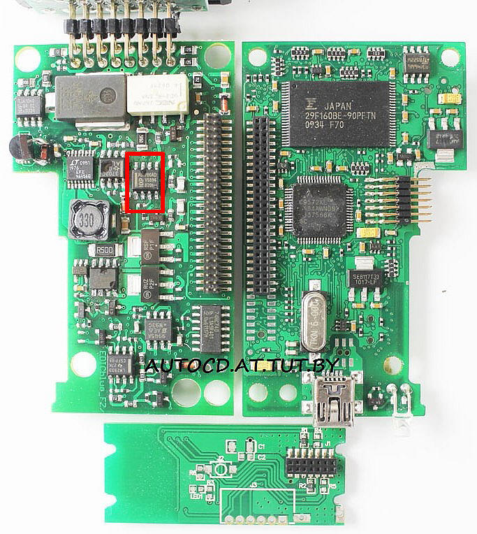

vitakot Опубликовано 26 августа, 2014 Поделиться Опубликовано 26 августа, 2014 Подскажите, какая микросхема должна стоять Ссылка на комментарий Поделиться на другие сайты Поделиться
MiklS Опубликовано 11 сентября, 2014 Поделиться Опубликовано 11 сентября, 2014 Подскажите, какая микросхема должна стоять AU 5780 Ссылка на комментарий Поделиться на другие сайты Поделиться
