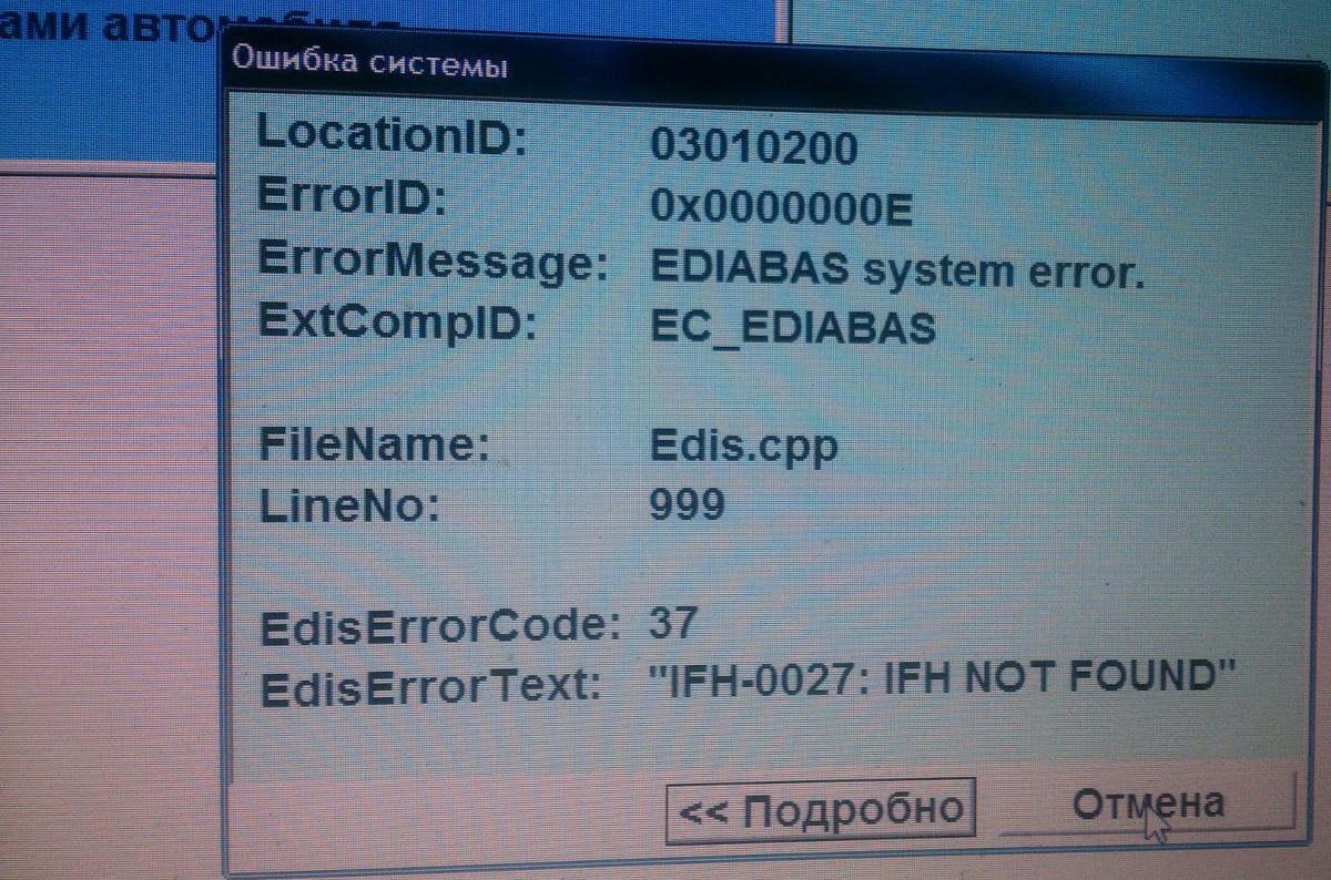

epavel Опубликовано 24 марта, 2015 Поделиться Опубликовано 24 марта, 2015 (изменено) Всем привет, помогите с проблеммой. При запуске самодиагностики или OBD выскакивает такая ошибка. На компе так же установлена INPA , которая тоже использует Ediabas. Есть ли решение???? Я пока нашел только такой текст: Re: das +clip+pp2000+inpa+vas на одном ноутбуке Ну во первых VAS PC и INPA работать не будут поскольку у них одинаковый файл Эдибас или будут конфликовать, при запуске один из файлов нужно переименовать например в Эдибас 1 , а затем обратно, что весьма неудобно проще разбить диск на несколько разделов (у меня четыре) и в каждый загрузить по Винде , а далее на каждую Винду поставить по нужной проге (у меня VAS PC , BMW INPA, Ford IDS, JLR IDS) ну а к ним можно подгрузить другие не конфликтующие проги например диагностику по ТАЗам, ГАЗам, Елм и прчие под КЛ-Лайне проги , справочные базы и мануалы по ремонту, и будет нормально заряженный комп, ну мне все равно одного не хватило , взял второй ноут, хотя не плохой метод , просто менять винты. Изменено 24 марта, 2015 пользователем epavel Ссылка на комментарий Поделиться на другие сайты Поделиться
armen1970 Опубликовано 15 апреля, 2015 Поделиться Опубликовано 15 апреля, 2015 Я папки ediabas переиминовываю. Всё работает. Ссылка на комментарий Поделиться на другие сайты Поделиться
