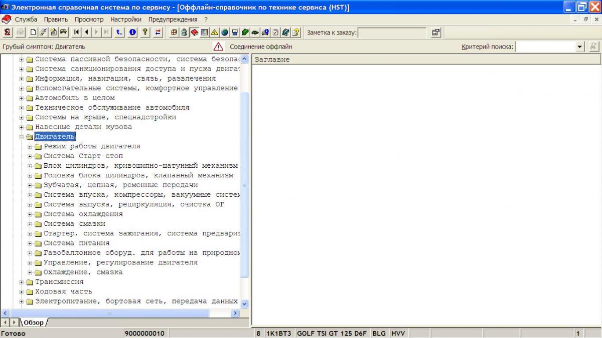

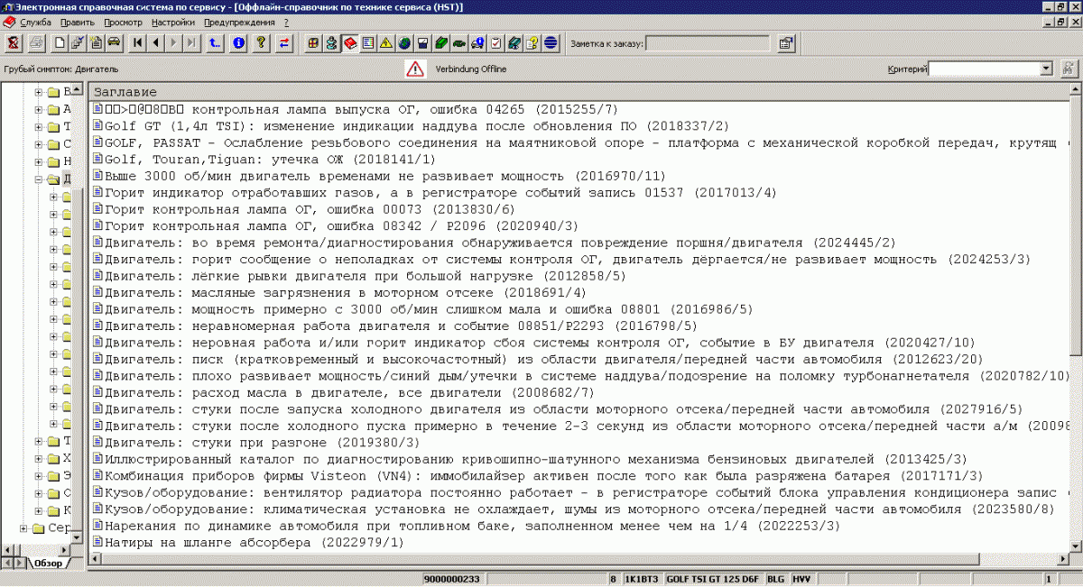

ак58 Опубликовано 20 января, 2013 Поделиться Опубликовано 20 января, 2013 Еще маленькая полезность по Elsa. Отображение TPI на русском. Бага путешествует в Эльзе давно, и похоже решать ее немцы не собираются... Читал советы в инете, типа пользоваться поиском в папке с TPI через номера документов и т.п. Я делаю достаточно простой ход для отображения, как-то удивило что многие его не нашли (не знают). Итак открываем Эльзу на русском. Идентифицируем машину. Открываем HST. Не выходя из HST опять нажимаем кнопку "Идентифицировать автомобиль", выскакивает окошко с теми же данными машины, что уже введены ранее. Ничего не трогая в окне нажимаем кнопку Отмена. Теперь разделы - документы HST становятся доступными и открываютя двойным кликом, как и должно быть. Но - для переходов нельзя использовать кнопки навигации на пенели программы (типа "предыдущая" "следующая" и т.п.), иначе опять выскочит сообщение "нет документов"... приходится только мышой ползать вперед-назад по разделам... У меня так не получается. В правом окне появляется серая полоска с надписью Заглавие. Само окно пустое. Версия 3.90 Ссылка на комментарий Поделиться на другие сайты Поделиться
Aleksander_67 Опубликовано 20 января, 2013 Автор Поделиться Опубликовано 20 января, 2013 У меня так не получается. В правом окне появляется серая полоска с надписью Заглавие. Само окно пустое. Версия 3.90 Возможно просто информации нет. Попробуй сменить язык или машину для проверки. Работает способ этот практически у всех... Да и эльзу можно уж и 4.0 поставить.. Ссылка на комментарий Поделиться на другие сайты Поделиться
ак58 Опубликовано 20 января, 2013 Поделиться Опубликовано 20 января, 2013 Папка с TPI есть. Напрямую из папки открываются. 2 разных лаптопа. Винда XP SP3. Попробую переустановить, начиная с 3.6 .Существующая ставилась обновлениями начиная с 2.6. Может в этом дело. Ссылка на комментарий Поделиться на другие сайты Поделиться

ак58 Опубликовано 20 января, 2013 Поделиться Опубликовано 20 января, 2013 Так на всех языках пробовал. Вплоть до немецкого, хотя я на нем ничего не понимаю. Ссылка на комментарий Поделиться на другие сайты Поделиться
masterok Опубликовано 20 января, 2013 Поделиться Опубликовано 20 января, 2013 Что ,конкретно не можешь открыть ? Любой пример ... Ссылка на комментарий Поделиться на другие сайты Поделиться
ак58 Опубликовано 20 января, 2013 Поделиться Опубликовано 20 января, 2013 Например Ссылка на комментарий Поделиться на другие сайты Поделиться
masterok Опубликовано 20 января, 2013 Поделиться Опубликовано 20 января, 2013 Непонятно по чему у тебя не открывается Пробуй полностью отрубить антивирус при скачке , обновление не полностью закачено (битые файлы ) Видимо не всё ставится Достаточно переустановить базу ,подтерев перед этим соответствующий файлик Ссылка на комментарий Поделиться на другие сайты Поделиться
ак58 Опубликовано 20 января, 2013 Поделиться Опубликовано 20 января, 2013 (изменено) Спасибо. Попробую. Файлик какой подтирать ? Изменено 20 января, 2013 пользователем ак58 Ссылка на комментарий Поделиться на другие сайты Поделиться
