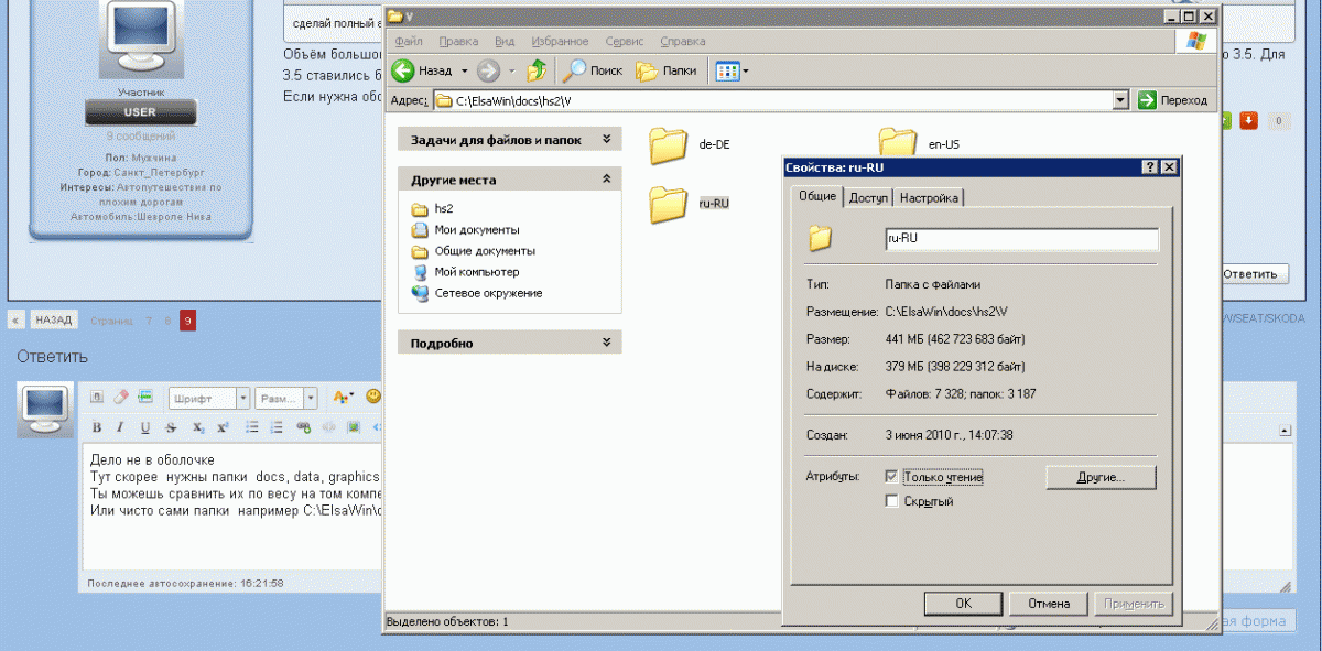

ак58 Опубликовано 21 января, 2013 Поделиться Опубликовано 21 января, 2013 сделай полный архив папки "ElsaWin", Объём большой. Хочу уточнить. Интересует оболочка ? Вопрос возник потому, что существующая ставилась начиная с 2,6 только как оболочка до 3.5. Для 3.5 ставились базы. А потом сверху 3.9. На один лаптоп не поместилась Ауди 3.9, на второй VW 3.9. Так уж изначально диски были разбиты. Если нужна оболочка без баз, это быстрее будет. Ссылка на комментарий Поделиться на другие сайты Поделиться
masterok Опубликовано 21 января, 2013 Поделиться Опубликовано 21 января, 2013 Дело не в оболочке Тут скорее нужны папки docs, data, graphics Ты можешь сравнить их по весу на том компе что ставилось с версии 2.6 и другими .Если одинаковое количество языков установлено Или чисто сами папки например C:\ElsaWin\docs\hs2\V Ссылка на комментарий Поделиться на другие сайты Поделиться
Aleksander_67 Опубликовано 21 января, 2013 Автор Поделиться Опубликовано 21 января, 2013 Дело не в оболочке Тут скорее нужны папки docs, data, graphics В корень зришь :) Но видимо раз базы ставились от 3.5, то больше чем у меня есть думаю не будет, соответственно и париться смысла нет. Ссылка на комментарий Поделиться на другие сайты Поделиться
