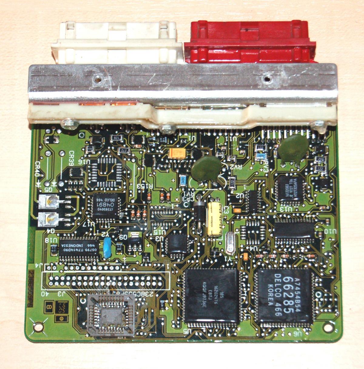

Slavik k Опубликовано 26 февраля, 2012 Опубликовано 26 февраля, 2012 (изменено) А эбу какой ? Надо калибровки только , 64кб и в прогере расширение bin выбирать при сохранении Изменено 26 февраля, 2012 пользователем Slavik k

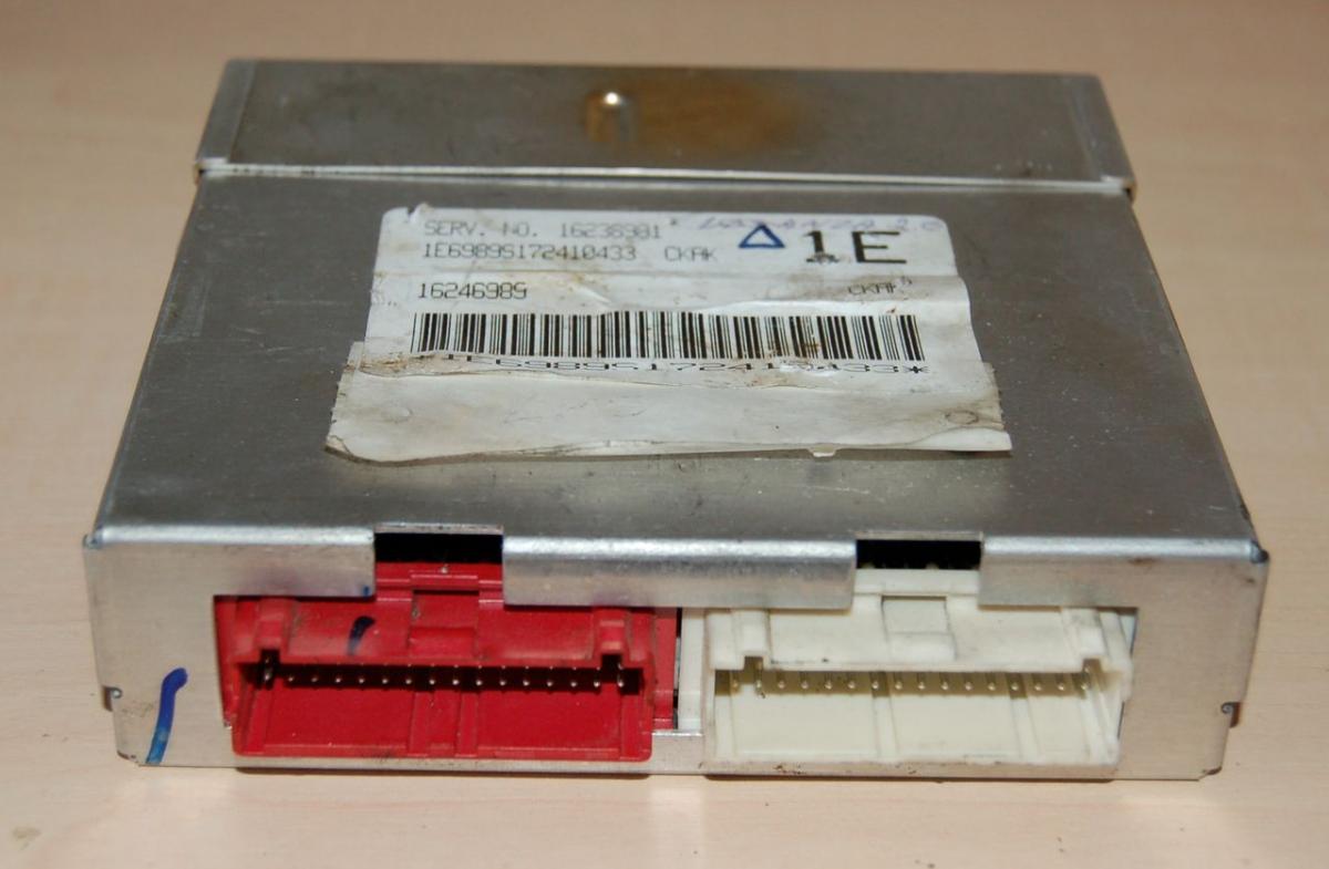

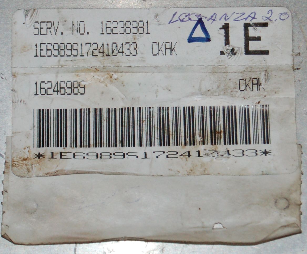

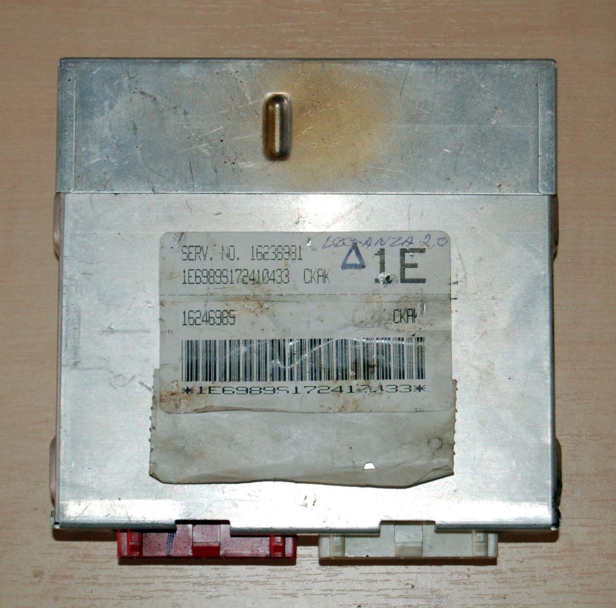

alsevsk Опубликовано 26 февраля, 2012 Автор Опубликовано 26 февраля, 2012 (изменено) serv. no. 16238981 1e6989s172240310 CKAK Delco белый и краный разъем МКПП Да чего то сам не понял, хрень какая-то считалась, при сохранении bin выбирал 22.rarПолучение информации... full flash в bin Изменено 26 февраля, 2012 пользователем alsevsk
Slavik k Опубликовано 26 февраля, 2012 Опубликовано 26 февраля, 2012 ну ни 360 же кб должно получиться
alsevsk Опубликовано 26 февраля, 2012 Автор Опубликовано 26 февраля, 2012 Всем спасибо за внимание, спасибо SLAVIK K!! Все работает тему закрываем

Villainius Опубликовано 15 июля, 2013 Опубликовано 15 июля, 2013 Всем привет. Идентичная проблема. Родной блок помирать начал, ктото полез ковыряться и теперь он помер окончательно. Хозяин купил аналогичный с разборки (наклейки идентичны). Для теста считал AM29F010-120JI с родного дохлого блока. Объём соответственно 128кб. Прошивка с безиммового кондора на чиптюнере весит 64кб. Подскажите каким образом правильно залить прошивку с кондора. Может вообще по диагнозе есть вариант это сделать? Daewoo_Leganza_1998_AM29F010_orig.zipПолучение информации...

memfispro Опубликовано 8 ноября, 2013 Опубликовано 8 ноября, 2013 (изменено) Уважаемые форумчани! При программырование завис комп и эбу не выходит на связь . После этого снял флешку в программаторе зашил фулл с этого темы разные пробовал не помогает. Помогите пожалуйста найти фулл для программатора . Фишка красный и белый Leganza 2.0L 16V без иммо,мкпп с кондиционером. DAC 16246389 CNDA. Изменено 8 ноября, 2013 пользователем memfispro
memfispro Опубликовано 9 ноября, 2013 Опубликовано 9 ноября, 2013 (изменено) Все сделал , взял 64 кб овую прошивку и склеил на два получился 128кб . С помошью программатора зашил все гуд. Изменено 9 ноября, 2013 пользователем memfispro
