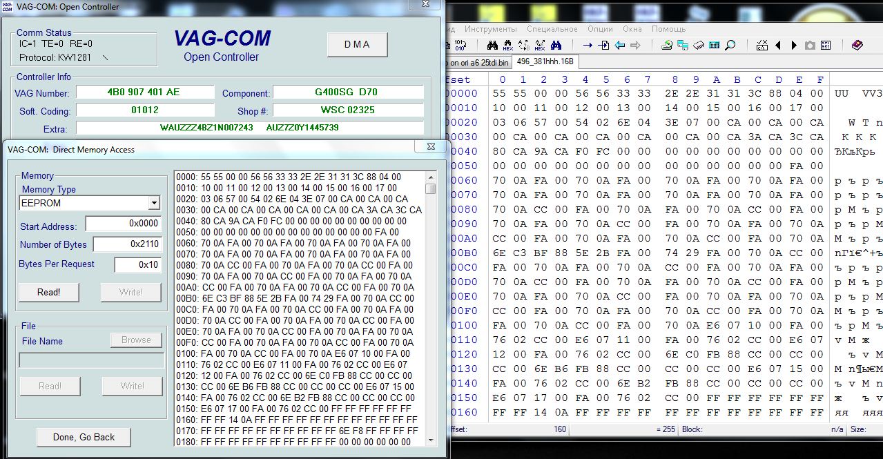

vaдim Опубликовано 26 февраля, 2012 Поделиться Опубликовано 26 февраля, 2012 Здравствуйте,подскожите пожалуйста можно ли слить прошивку через OBDII c ecu Audi A6 2.5TDI 150HP 2000 4B0907401AE 0281010496 внутри стоят 2x B58399 AM29F010 PLCC32 Ссылка на комментарий Поделиться на другие сайты Поделиться

vaдim Опубликовано 26 февраля, 2012 Автор Поделиться Опубликовано 26 февраля, 2012 Можно Спасибо. Каким девайсом, и нужно ли панель приборов отключать? Есть Galletto, VAG K+CAN Commander. Ссылка на комментарий Поделиться на другие сайты Поделиться
Gintarasgt Опубликовано 26 февраля, 2012 Поделиться Опубликовано 26 февраля, 2012 Спасибо. Каким девайсом, и нужно ли панель приборов отключать? Есть Galletto, VAG K+CAN Commander. Devais nazivaetsa pajalnik i proger daze nemucaisia, 150hp (110kw) stajat 2 27C010 PLCC i nikakim devaisom ix nesales, slit mozna tolka na 165hp i na 180hp Ссылка на комментарий Поделиться на другие сайты Поделиться
vaдim Опубликовано 26 февраля, 2012 Автор Поделиться Опубликовано 26 февраля, 2012 Я вскрывал ECU там стоят две PLCC32 B58399. Завтра сфоткаю качественно. Вопрос задал, потому что включил vag com с функцией dma и он начал считывать: Ссылка на комментарий Поделиться на другие сайты Поделиться
Gintarasgt Опубликовано 26 февраля, 2012 Поделиться Опубликовано 26 февраля, 2012 Я вскрывал ECU там стоят две PLCC32 B58399. Завтра сфоткаю качественно. Вопрос задал, потому что включил vag com с функцией dma и он начал считывать: Slit mozna tolka kagda uvides 29F200 ili 29F400, s PLCC neslivaetsa, ja takich VAGof ocen mnoga delal i tolka pajalnikom ix mozna sdelat Ссылка на комментарий Поделиться на другие сайты Поделиться
vaдim Опубликовано 26 февраля, 2012 Автор Поделиться Опубликовано 26 февраля, 2012 Зачем тогда стоят перезаписываемые микросхемы флеш-памяти? Ссылка на комментарий Поделиться на другие сайты Поделиться
