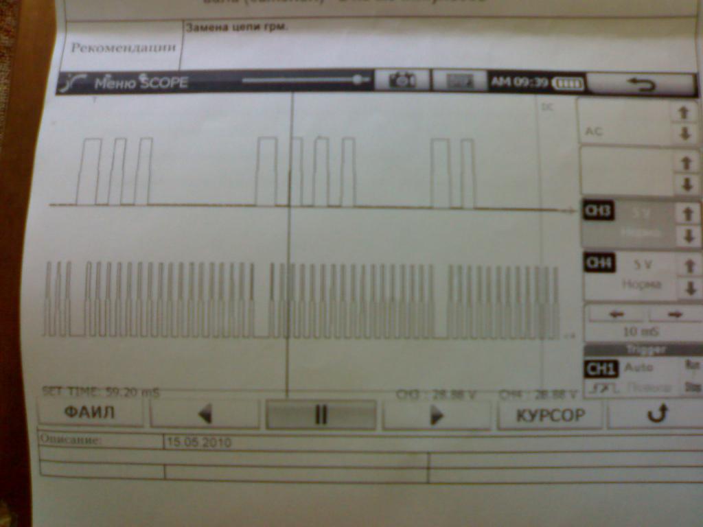

Igor111 Опубликовано 28 февраля, 2012 Поделиться Опубликовано 28 февраля, 2012 импульсы такие?нижния осцилограмма дпкв Ссылка на комментарий Поделиться на другие сайты Поделиться
Dmitriuk Опубликовано 28 февраля, 2012 Поделиться Опубликовано 28 февраля, 2012 что-то не очень похоже .. Там ток вообще-то переменный, по форме близкий к синусоиде. С всплеском в районе пропуска зубов. Ссылка на комментарий Поделиться на другие сайты Поделиться
Slav@ Опубликовано 28 февраля, 2012 Поделиться Опубликовано 28 февраля, 2012 Исправный дпкв даёт такую осцилку Doc1.doc Ссылка на комментарий Поделиться на другие сайты Поделиться
