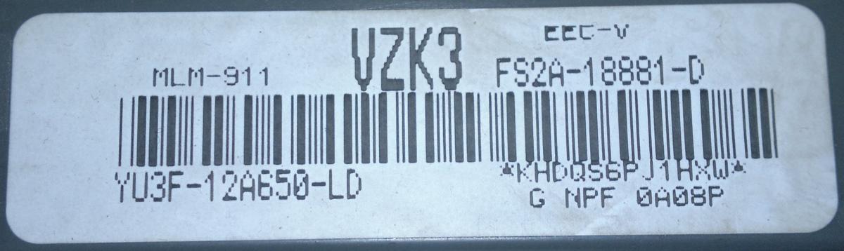

ROMAN915 Опубликовано 6 мая, 2013 Поделиться Опубликовано 6 мая, 2013 Здравствуйте! Машинк как у топикстартера потому пишу здесь чтобы не плодить новые темы... По результатам диагностики намечается замена ECU... Вопрос в чем в ECU лежит синхра? стикер прилагаю. Заранее спасибо откликнувшимся! Ссылка на комментарий Поделиться на другие сайты Поделиться
Slavik k Опубликовано 6 мая, 2013 Поделиться Опубликовано 6 мая, 2013 в епромке должна быть ... Ссылка на комментарий Поделиться на другие сайты Поделиться
ROMAN915 Опубликовано 6 мая, 2013 Поделиться Опубликовано 6 мая, 2013 (изменено) в епромке должна быть ... понятно))) так вот и вопрос что есть еепром??? набор микрух как и у топикстартера... Изменено 6 мая, 2013 пользователем ROMAN915 Ссылка на комментарий Поделиться на другие сайты Поделиться
Slavik k Опубликовано 6 мая, 2013 Поделиться Опубликовано 6 мая, 2013 извините , вы разделом ошиблись и сферой в которую лезите ...отдайте лучше кто в этом разбирается Ссылка на комментарий Поделиться на другие сайты Поделиться
ROMAN915 Опубликовано 6 мая, 2013 Поделиться Опубликовано 6 мая, 2013 извините , вы разделом ошиблись и сферой в которую лезите ...отдайте лучше кто в этом разбирается зачем сразу ругаться, в моем случае есть две восьминогих микрухи: B98A0 77005 PC и 7032FB CS947L вопрос не есть ли одна из них EEPROM... пните пожалуйста в правильном направлении по теме. В целом проблема по блоку в том, что не видет сигнала с датчика положения распредвала, до микрухи SC370673FN N700013BFSCHFA MEA701U01 FJQBT9948 сигнал приходит без искажений. Двигатель запускается, работает ровно примерно секунду затем глохнет- пропадает управление форсунками при этом зажигание есть. ошибку пишет одну единственную- P1345 оттуда и заключение по поводу ECU... Вот собственно и вопрос в первую очередь по маркировке EEPROM которая я полагаю в данном случае должна быть внешней? Просто нигде не смог найти по названию вышеуказанных микрух что это есть... Возможно плохо искал, но факт тот что не нашел... Ссылка на комментарий Поделиться на другие сайты Поделиться
Slavik k Опубликовано 6 мая, 2013 Поделиться Опубликовано 6 мая, 2013 (изменено) епром нужная обычно ближе к процу находится 77005 как 25040 читается ? Изменено 6 мая, 2013 пользователем Slavik k Ссылка на комментарий Поделиться на другие сайты Поделиться
ROMAN915 Опубликовано 6 мая, 2013 Поделиться Опубликовано 6 мая, 2013 еще не пробовал, то что Вы пишите про 25040 читал но рисковать не стал... За подсказку спасибо, буду сравнивать распин микры, смотреть куда дороги идут... Ссылка на комментарий Поделиться на другие сайты Поделиться
omdm Опубликовано 7 мая, 2013 Поделиться Опубликовано 7 мая, 2013 Машинк как у топикстартера потому пишу здесь чтобы не плодить новые темы... Также собрана из нескольких? Ссылка на комментарий Поделиться на другие сайты Поделиться
ROMAN915 Опубликовано 7 мая, 2013 Поделиться Опубликовано 7 мая, 2013 Также собрана из нескольких? нет, нет, не из нескольких, я миел ввиду система управления двигателем такая-же... СПАСИБО Slavik k пнул в нужную сторону, только память прочиталась как 25080... Ссылка на комментарий Поделиться на другие сайты Поделиться
