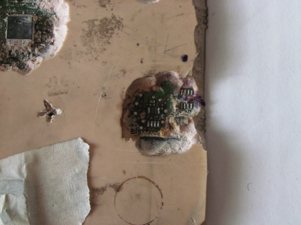

Jozhicheck Опубликовано 2 марта, 2012 Поделиться Опубликовано 2 марта, 2012 Авто притащили на веревке - попытались завести с полудохлым аккумулятором. В результате слетел дамп БСИ. На месте логина красивые еденицы, ВИН тоже представляет из себя последовательность FE. Естественно, ключ не принимается, радиобрелок - тоже. Прошу проконсультировать по вопросу определения пина для данного авто. Вычитал моторник (SAGEM S2PM-380). Судя по его дампу пин 5xxN. Верно ли его посчитал? Проверьте пожалуйста. Дампы с авто прилагаю. ВИН номер: VF7FCKFVB26062192 Citroen C3.rarПолучение информации... Ссылка на комментарий Поделиться на другие сайты Поделиться
ALEX Опубликовано 2 марта, 2012 Поделиться Опубликовано 2 марта, 2012 все верно, PIN ok сделай фотку плиз еепром в ecu принесли блок после чудо ремонтников, возле еепром вроде не хватает резисторов. Ссылка на комментарий Поделиться на другие сайты Поделиться

Jozhicheck Опубликовано 3 марта, 2012 Автор Поделиться Опубликовано 3 марта, 2012 В 02.03.2012 в 21:11, ALEX сказал: все верно, PIN ok сделай фотку плиз еепром в ecu принесли блок после чудо ремонтников, возле еепром вроде не хватает резисторов. Фотку сделаю, а какая сторона возле еепром интересует? Там все залито резиной. На сколько широко надо расковырять дупло? Ссылка на комментарий Поделиться на другие сайты Поделиться

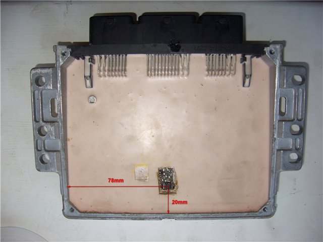

dimon9555 Опубликовано 3 марта, 2012 Поделиться Опубликовано 3 марта, 2012 Во что есть 95080 Ссылка на комментарий Поделиться на другие сайты Поделиться
Jozhicheck Опубликовано 5 марта, 2012 Автор Поделиться Опубликовано 5 марта, 2012 (изменено) Вот полноразмерная картинка места вокруг еепром ECU. IMG_8872.part1.rarПолучение информации... IMG_8872.part2.rarПолучение информации... Изменено 5 марта, 2012 пользователем Slavik k 1 Ссылка на комментарий Поделиться на другие сайты Поделиться
psps2 Опубликовано 7 марта, 2012 Поделиться Опубликовано 7 марта, 2012 В 05.03.2012 в 07:18, Jozhicheck сказал: Вот полноразмерная картинка места вокруг еепром ECU. Шикарная фото.Завел авто? Ссылка на комментарий Поделиться на другие сайты Поделиться
ALEX Опубликовано 7 марта, 2012 Поделиться Опубликовано 7 марта, 2012 вот моя фотка, явно чудо кудесники снесли что то, ключи положили, синхры нет, все ручками затолкали, а толку ноль, PPS и то не помог. похоже что снесли со второй ноги резистор 4.7ком. и похоже кондер рядом, у меня блок не много отличается, может есть у кого фотка? Ссылка на комментарий Поделиться на другие сайты Поделиться
dimon9555 Опубликовано 7 марта, 2012 Поделиться Опубликовано 7 марта, 2012 ALEX А на дамп моторника можно взглянуть? Ссылка на комментарий Поделиться на другие сайты Поделиться
HSV Опубликовано 7 марта, 2012 Поделиться Опубликовано 7 марта, 2012 у меня лежит SAGEM S2000 с 1.4L с peugeot 206 ,не помню с каким глюком ,но глюк по железу . По средине ковырнул как у Димона то епромки нет ,решил что не то что нужно. Если фотку общую сделаешь где находится то ковырну и вычитаю (лежит еще 2 шт похожих) и хоть какие нибудь данные... P. S. сейчас с температурой слег но 9го надеюсь оживу и пороюсь. Ссылка на комментарий Поделиться на другие сайты Поделиться
dimon9555 Опубликовано 7 марта, 2012 Поделиться Опубликовано 7 марта, 2012 (изменено) Есть SAGEM S2PM-380 SAGEM S2000 SAGEM S2000RPM Во всех разное расположение В 13 посту фотка SAGEM S2PM-380 Изменено 7 марта, 2012 пользователем dimon9555 Ссылка на комментарий Поделиться на другие сайты Поделиться
