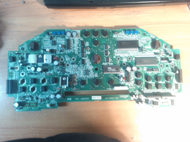

holocub Опубликовано 3 марта, 2012 Поделиться Опубликовано 3 марта, 2012 Подскажите плиз, попался рендж ровер 2001 год выпуска. в панели нет ничего похожего на eeprom. Где искать пробег? Ссылка на комментарий Поделиться на другие сайты Поделиться
ALEX Опубликовано 3 марта, 2012 Поделиться Опубликовано 3 марта, 2012 28c16 ищи. Ссылка на комментарий Поделиться на другие сайты Поделиться
holocub Опубликовано 3 марта, 2012 Автор Поделиться Опубликовано 3 марта, 2012 искал. Может маска у нее какая-то хитрая? Ссылка на комментарий Поделиться на другие сайты Поделиться
slada Опубликовано 3 марта, 2012 Поделиться Опубликовано 3 марта, 2012 Подскажите плиз, попался рендж ровер 2001 год выпуска. в панели нет ничего похожего на eeprom. Где искать пробег? Посмотри, у тебя не такой вариант? RANGE ROVER 2000-2004 DASH.pdf Ссылка на комментарий Поделиться на другие сайты Поделиться
holocub Опубликовано 3 марта, 2012 Автор Поделиться Опубликовано 3 марта, 2012 (изменено) нет не такой, Вот фотка, простите за качество. Где искать ума не приложу !!!! Есть маленькие микросхемы 2 штука 358С так вроде не то это... Изменено 3 марта, 2012 пользователем holocub Ссылка на комментарий Поделиться на другие сайты Поделиться

tok228 Опубликовано 3 марта, 2012 Поделиться Опубликовано 3 марта, 2012 Там не только приборку править надо,там еще и в бодике есть контр. сум. править надо и там ,чтоб км в км совпадал.,если не править в бодике на приборке пишет odometr fault и через время приборка восстанавливает километраж, как то так)))Удачи) Ссылка на комментарий Поделиться на другие сайты Поделиться
holocub Опубликовано 3 марта, 2012 Автор Поделиться Опубликовано 3 марта, 2012 Так нашел я там 28с16 а программировать ее у меня нечем. Так что машинку отправил. Спасибо всем. Ссылка на комментарий Поделиться на другие сайты Поделиться
slada Опубликовано 3 марта, 2012 Поделиться Опубликовано 3 марта, 2012 Так нашел я там 28с16 а программировать ее у меня нечем. Так что машинку отправил. Спасибо всем. Хоть и поздно, лови твой вариант. Landrover-RangeRover2001.pdf Ссылка на комментарий Поделиться на другие сайты Поделиться

jevgensolo Опубликовано 3 марта, 2012 Поделиться Опубликовано 3 марта, 2012 Тоже на днях ожидаю такую машинку на смотку, можно про дубли поподробнее? Клиент говорит что через два года после покупки на приборке высветился родной пробег. И чем можно прочитать 28с16? Снимаешь флешку, ставишь приборку на место без нее.. Заводишь мотор.. Оставляешь в заведенном состоянии на 2-3 минуты... Дубль в моторе обнуляется. Правишь пробег во флешке.. Ставишь все на место.. Флешка читается Омегой с флеш-адаптером без проблем. Ссылка на комментарий Поделиться на другие сайты Поделиться
