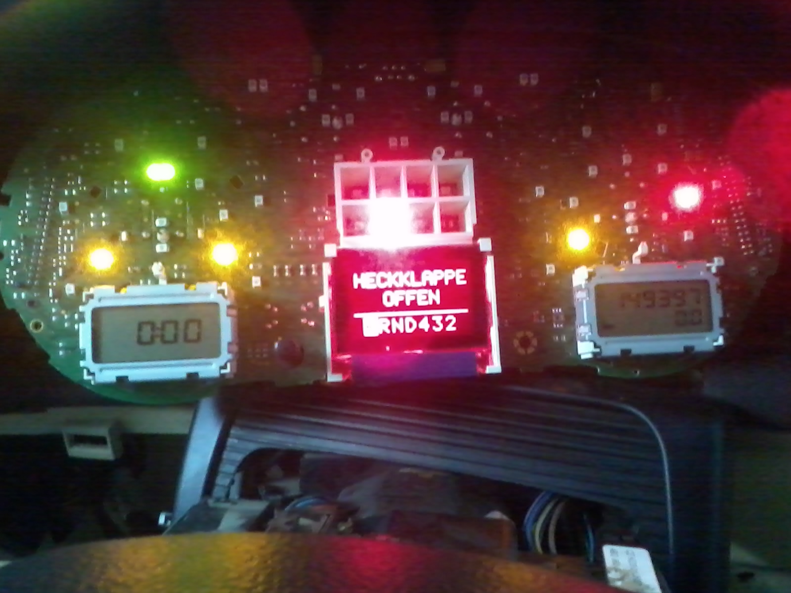

Че то наверно ХЕК-ЭДИТОР который я сегодня качнул чудит! :heresmile:
Ладно,завязывай,заливай дамп с которым работает и ищи чип,завтра тебе дам дамп в моторный с иммо оф,пока поездишь остынешь,потом пропишешь.

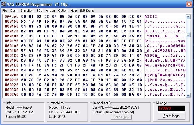

Не знаю что получается ,но если закинуть дамп из 144 поста то получается что у тя приборка 3B0920802A или 3B0920822A т.к во всех остальных вариантах пробег 149тыс
Изменено пользователем dimon9555
Ну и ести учесть что логин в моторнике есть- то иммо3, а значит приборка 03B0920822A (она ближе по году к иммо 3)

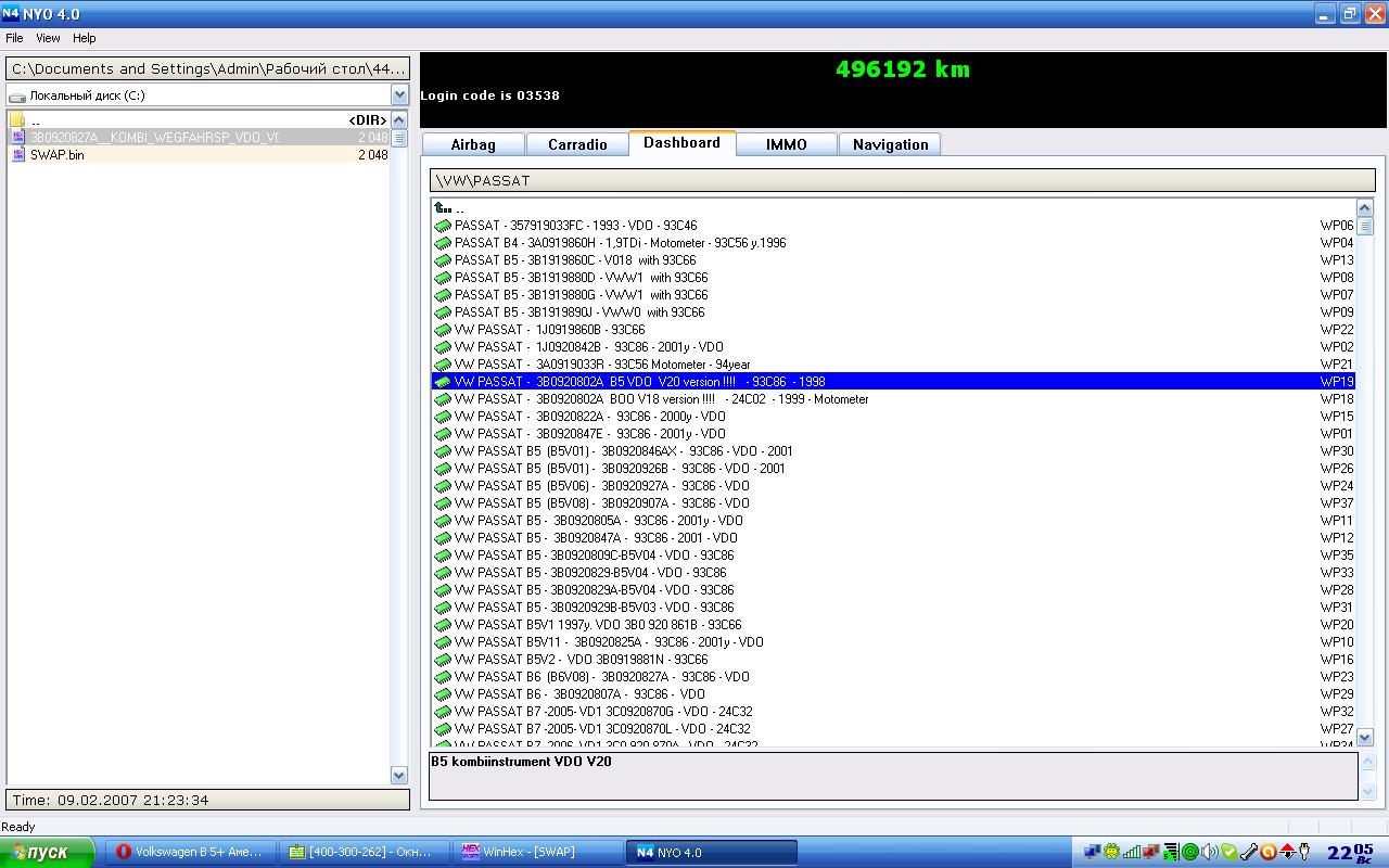

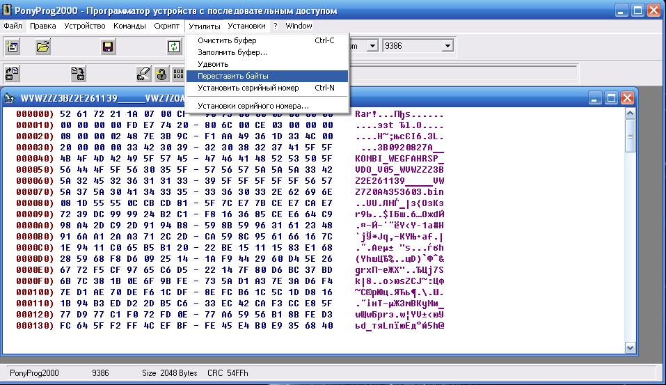

Так дамп в swap ! и то видимо частями! Найди меня в Skype попробую помочь online!
Свапони любого выложенного америкоса и залей для пробы. Чудес не бывает.

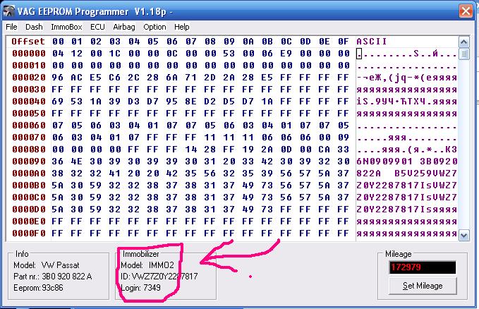

Нашёл дамп 03B0920822A -так он иммо2((((((((((((((((((((((((((
Год машины 2001 - залил наиболее подходящий дамп (2000 г. иммо 3)
Может поник делать свап!!! Нужно его попросить!!! :heresmile:
Я несколько в курсе... Залей свапнутый дамп в доску!

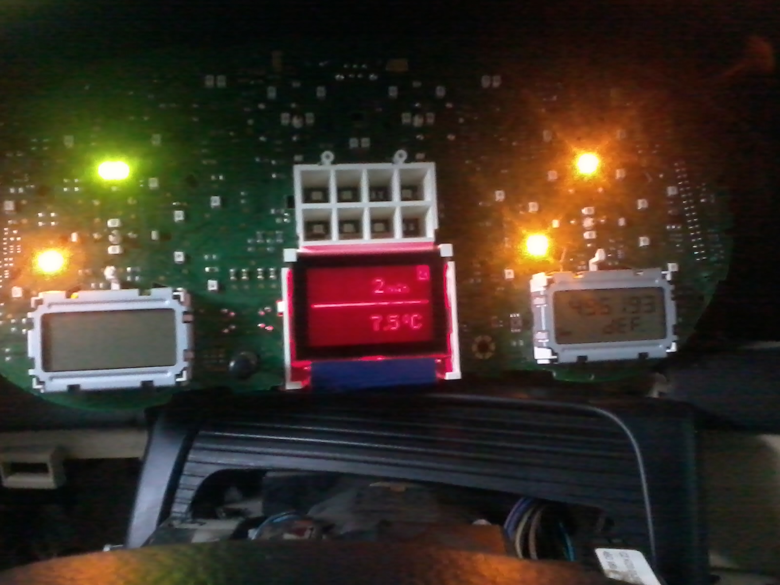

Мля.... Свап помог... Во всяком случае приборка ожила!!!
