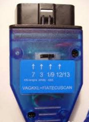

Ларёк Опубликовано 6 декабря, 2016 Поделиться Опубликовано 6 декабря, 2016 Можно купить готовый . Если запаралелить 7+12+13+....и.тд. То ни чего не сгорит. Просто может не быть связи, или постоянные сбои., из за сигналов от других блоков. Лучше не перемыкать контакты, а подключать по одному. Ссылка на комментарий Поделиться на другие сайты Поделиться
MakPol Опубликовано 6 декабря, 2016 Поделиться Опубликовано 6 декабря, 2016 Понял. На фото адаптера смотрю 12 и 13 замкнуты, но не буду, именно по одному буду переключать. Большое спасибо! Ссылка на комментарий Поделиться на другие сайты Поделиться
MakPol Опубликовано 7 декабря, 2016 Поделиться Опубликовано 7 декабря, 2016 Сделал, но у меня 7, 12 и 13 отдельно. Надеюсь на переключателе 12 и 13 просто так для экономии соединены. А не для того чтобы работали. Ссылка на комментарий Поделиться на другие сайты Поделиться
