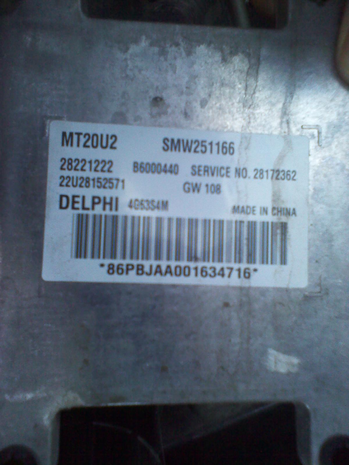

bedisson Опубликовано 8 февраля, 2014 Поделиться Опубликовано 8 февраля, 2014 Здравствуйте!под этот блок что можно заказать ,эбу ховер 3, двигатель 2 литра и вообще как различать прошивки этих блоков,чтоб не задавать больше глупых вопросов!Спасибо! Ссылка на комментарий Поделиться на другие сайты Поделиться
САНЫЧ Опубликовано 8 февраля, 2014 Поделиться Опубликовано 8 февраля, 2014 На них ЭБУ стоит МТ22,а не то что на блоке написано.Чтобы узнать какая нужна прошивка,лучше всего её вычитать оттуда и посмотреть в хексе какой софт и потом уже заказывать. Ссылка на комментарий Поделиться на другие сайты Поделиться
dozovec Опубликовано 8 февраля, 2014 Поделиться Опубликовано 8 февраля, 2014 Здравствуйте!под этот блок что можно заказать ,эбу ховер 3, двигатель 2 литра и вообще как различать прошивки этих блоков,чтоб не задавать больше глупых вопросов!Спасибо! http://autodevice.ru/forum/index.php?showtopic=10281, может поможет. Ссылка на комментарий Поделиться на другие сайты Поделиться
gonta Опубликовано 8 февраля, 2014 Поделиться Опубликовано 8 февраля, 2014 Cканер иденты отдаст. Ссылка на комментарий Поделиться на другие сайты Поделиться
ledokol Опубликовано 8 февраля, 2014 Автор Поделиться Опубликовано 8 февраля, 2014 Здравствуйте!под этот блок что можно заказать ,эбу ховер 3, двигатель 2 литра и вообще как различать прошивки этих блоков,чтоб не задавать больше глупых вопросов!Спасибо! Здравствуйте. Вот прошивка для вашего эбу http://motor-chip.ru/proshivki-china/great-wall/hover/786.html Ссылка на комментарий Поделиться на другие сайты Поделиться

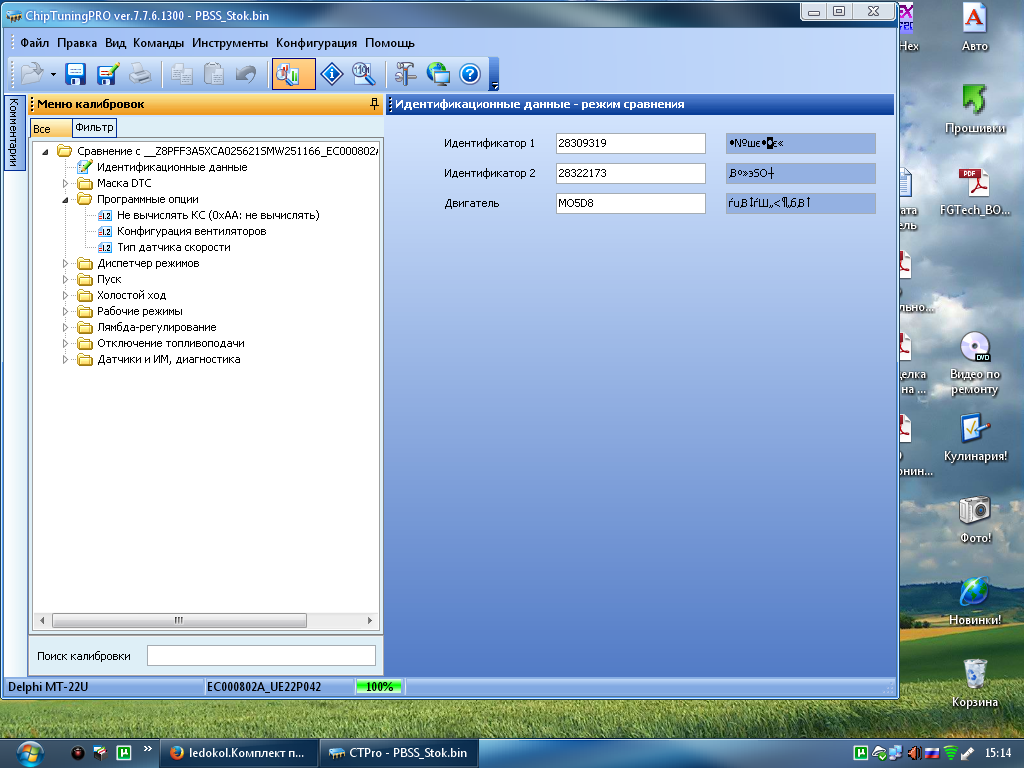

basha Опубликовано 14 февраля, 2014 Поделиться Опубликовано 14 февраля, 2014 (изменено) Привет всем ! Вот слил прошивку с Great Wall Hover 2L H5 кузов .Посмотрите наверно не тем модулем считал ?Считал как МТ20U2 __Z8PFF3A5XCA025621SMW251166_EC000802ASAME-4_.zip Изменено 14 февраля, 2014 пользователем basha Ссылка на комментарий Поделиться на другие сайты Поделиться
kunov.yura Опубликовано 14 февраля, 2014 Поделиться Опубликовано 14 февраля, 2014 Привет всем ! Вот слил прошивку с Great Wall Hover 2L H5 кузов .Посмотрите наверно не тем модулем считал ?Считал как МТ20U2 Ну да , не тот модуль , Ховер3 и 5 считываются как МТ22U. В комбике если правильно выбран блок, то четко пишется его софт. Твоя прошива в сравнении справа, слева сток Н5 PBSS. Ссылка на комментарий Поделиться на другие сайты Поделиться
ledokol Опубликовано 14 февраля, 2014 Автор Поделиться Опубликовано 14 февраля, 2014 На ховерах Н3 и Н5, эбу мт22. Ссылка на комментарий Поделиться на другие сайты Поделиться
basha Опубликовано 14 февраля, 2014 Поделиться Опубликовано 14 февраля, 2014 Ребята Спасибо .А я все излазил Ну да , не тот модуль , Ховер3 и 5 считываются как МТ22U. В комбике если правильно выбран блок, то четко пишется его софт. Твоя прошива в сравнении справа, слева сток Н5 PBSS. Спасибо . вижу какая то обракодавра На ховерах Н3 и Н5, эбу мт22. Виктор Спасибо! На ховерах Н3 и Н5, эбу мт22. Ссылка на комментарий Поделиться на другие сайты Поделиться
