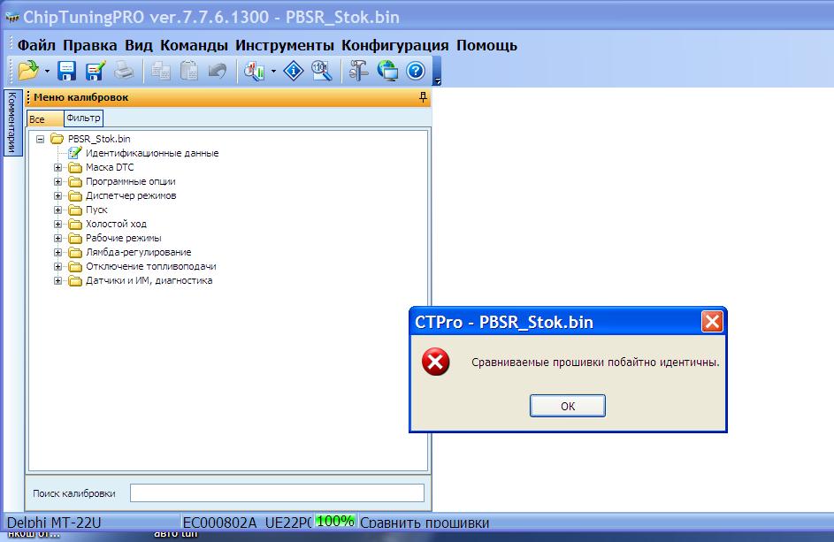

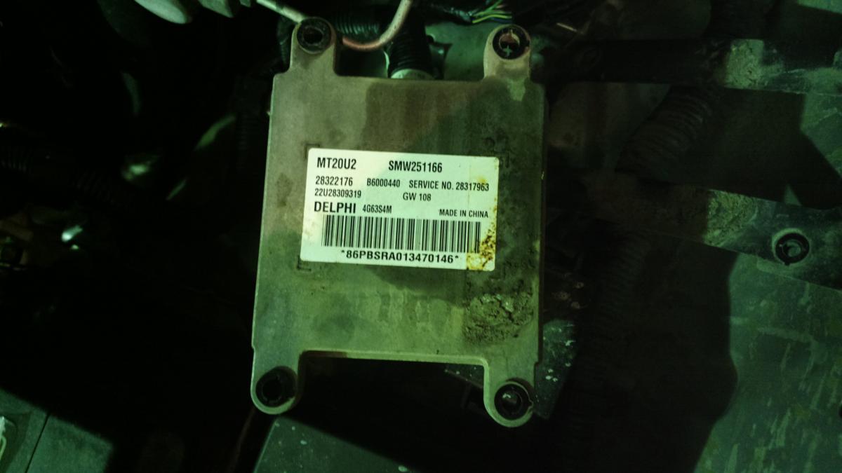

basha Опубликовано 16 марта, 2014 Поделиться Опубликовано 16 марта, 2014 Привет Всем! Может кому пригодиться. Начал считать как советовал Виктор мт22 индификаторы опять выдола белеберду __Z8PFF3A5XCA025621SMW251166_EC000802ASAME-4_Слита с авто . С первого раза софт не сосчитался ( свяэь прервалась и перестала связываться и машина не стала заводиться .Вернул в исходное отключением общего питания .С 2го сосчитал редактор стал принимать софт .Стал сравнивать с стоком и вот с этим совпал ( PBSR_Stok) .Зашил такой же тю.Фото на блоке совсем не то. Спасибо Виктору Ссылка на комментарий Поделиться на другие сайты Поделиться
Евгений737 Опубликовано 16 марта, 2014 Поделиться Опубликовано 16 марта, 2014 Привет Всем! Может кому пригодиться. Начал считать как советовал Виктор мт22 индификаторы опять выдола белеберду __Z8PFF3A5XCA025621SMW251166_EC000802ASAME-4_Слита с авто . С первого раза софт не сосчитался ( свяэь прервалась и перестала связываться и машина не стала заводиться .Вернул в исходное отключением общего питания .С 2го сосчитал редактор стал принимать софт .Стал сравнивать с стоком и вот с этим совпал ( PBSR_Stok) .Зашил такой же тю.Фото на блоке совсем не то. Спасибо Виктору Данные блока на фото все то. Самая нижняя строчка. Желательно отключать абс разьем, по крайней мере на солано пока не отключил не пошло, сейчас на всех отключаю. Ссылка на комментарий Поделиться на другие сайты Поделиться
kunov.yura Опубликовано 16 марта, 2014 Поделиться Опубликовано 16 марта, 2014 Данные блока на фото все то. Самая нижняя строчка. Желательно отключать абс разьем, по крайней мере на солано пока не отключил не пошло, сейчас на всех отключаю. Чем считываешь и пишешь? Я делал именно этот софт и другие комбиком и ни чего не отключал и всё проходило на ура. Солано тоже делал, софт не помню , мотор 1.6л, и тоже ни чего не отключал Ссылка на комментарий Поделиться на другие сайты Поделиться

kunov.yura Опубликовано 2 апреля, 2014 Поделиться Опубликовано 2 апреля, 2014 (изменено) Парни, не нашел, а по каким адресам иденты хранятся при просмотре в hex ? А зачем тебе они, При правельно установленном модуле для считывания в загрузчике появляется версия софта, да и на блоке он написан, но модуль на некоторых моделях написаный на блоке не тот, например на Ховерах 3 и 5 попадается пишут что мт20U2, а на самом деле МТ22U. Изменено 2 апреля, 2014 пользователем kunov.yura Ссылка на комментарий Поделиться на другие сайты Поделиться
nemoi Опубликовано 3 апреля, 2014 Поделиться Опубликовано 3 апреля, 2014 Вот вот , на нем написано 20u2 а по факту был 22 ) Ссылка на комментарий Поделиться на другие сайты Поделиться
aaaaaaaaaa2001 Опубликовано 3 апреля, 2014 Поделиться Опубликовано 3 апреля, 2014 вот вам в нижней строке братья и подсказали что это 22U2 , софт PBSR Ссылка на комментарий Поделиться на другие сайты Поделиться

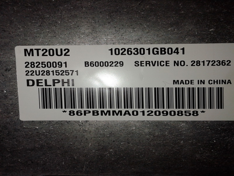

Mega21 Опубликовано 21 апреля, 2014 Поделиться Опубликовано 21 апреля, 2014 Привет. А для этой есть тюн? Jac Rein/ Mt22 __1026301GB04_EC000802AHFC4GA_.bin Ссылка на комментарий Поделиться на другие сайты Поделиться
Mega21 Опубликовано 21 апреля, 2014 Поделиться Опубликовано 21 апреля, 2014 Шильдик к посту выше Ссылка на комментарий Поделиться на другие сайты Поделиться
ledokol Опубликовано 22 апреля, 2014 Автор Поделиться Опубликовано 22 апреля, 2014 Привет. А для этой есть тюн? Jac Rein/ Mt22 http://motor-chip.ru/proshivki-china/jac-rein/pbmm.html Ссылка на комментарий Поделиться на другие сайты Поделиться
