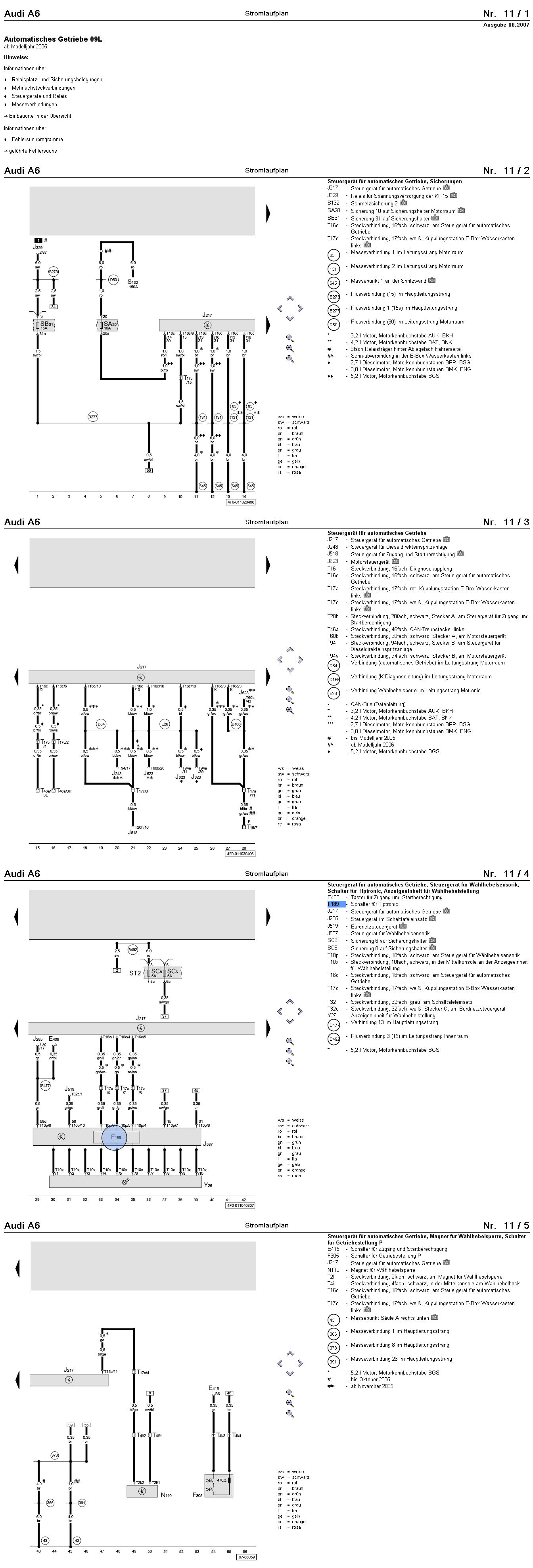

А где нибудь можно схему отыскать ? А то без неё очень тяжко проводку проверять, перерыл весь интернет.
ща кину схему жди
Изменено пользователем masterok
  В 06.03.2012 в 20:16, masterok сказал:
ща кину схему жди
Спасибо.На днях проверю проводку, если проблема окажется с блоком, то где его чинить?
