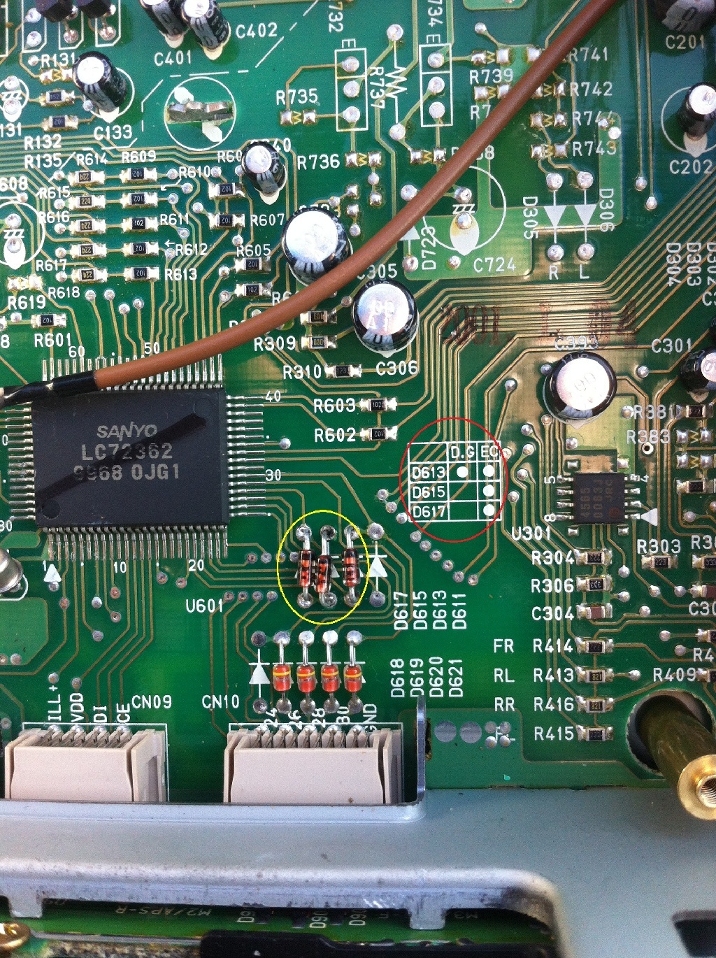

SLK33 Опубликовано 16 сентября, 2013 Поделиться Опубликовано 16 сентября, 2013 Американская магнитола хундай. Процессор Sanyo LC722362 перевод шага настройки фм тюнера, Исходя из Рисунка обведенного красным, впаять диоды в место обведенное желтым Ссылка на комментарий Поделиться на другие сайты Поделиться

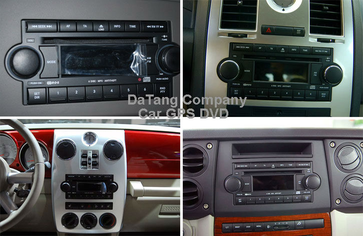

к456ас Опубликовано 27 марта, 2014 Поделиться Опубликовано 27 марта, 2014 Здравствуйте, как можно настроить чётный шаг FM на Крайслер 300С 2006 год, простая автомагнитола. Ссылка на комментарий Поделиться на другие сайты Поделиться
jtiv Опубликовано 27 марта, 2014 Поделиться Опубликовано 27 марта, 2014 (изменено) У простой магнитолы тоже есть название. Наклейка с названием и маркой приклеены на самой автомагнитоле. Изменено 27 марта, 2014 пользователем jtiv Ссылка на комментарий Поделиться на другие сайты Поделиться
