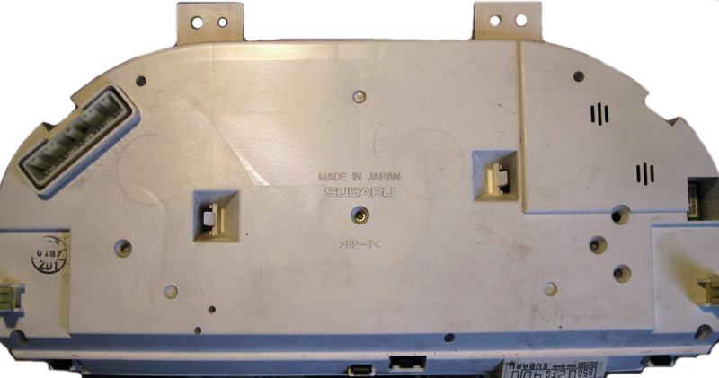

Sergeii Опубликовано 7 марта, 2012 Поделиться Опубликовано 7 марта, 2012 Subaru Impreza 2007 нужна распиновка разьема панели Интересует пин уровня топлива. Панель 1 Ссылка на комментарий Поделиться на другие сайты Поделиться

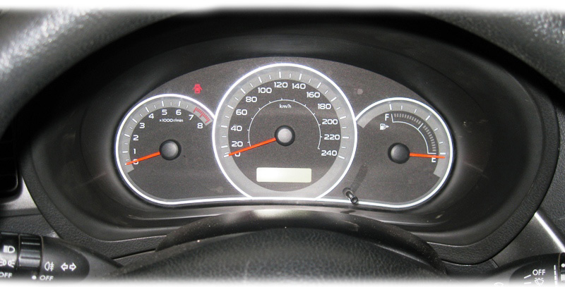

evgen022 Опубликовано 28 апреля, 2013 Поделиться Опубликовано 28 апреля, 2013 Может у кого-нить есть дампик на SUBARU IMPREZA 2006 NS-G160-D 850 0329002 93C56 ? а то попалась машинка смотал пробег как обычно вроде,теперь бенз всегда на нуле,спидометр врёт - остальное в идеале работает,делал внутрисхемно не разбирая. Ссылка на комментарий Поделиться на другие сайты Поделиться

evgen022 Опубликовано 1 мая, 2013 Поделиться Опубликовано 1 мая, 2013 (изменено) А чем делал внутрисхемно ? Да внутрисхемно делал ПО-5 (упы не было тогда) подключал всё как положено,при том не мотал тупо кнопки нажимая на прогере а по тахософту дамп правил,теперь упой пытаюсь восстановить,тут на форуме куча подобных дампов а именно NS-G160-D 850 0329002 нет ,вот дампы первый мой,второй 62 просто скачанный но подходит и всё работает также кроме топлива ,лампа заправки горит всегда,уже и катался на машине и заправлял 2 раза - всё без результата.Машина пока моя-поэтому время есть победить её. NS-G160-D 850 0329002 93C56 60122км IMPREZA 2006 .rar 62.rar Изменено 1 мая, 2013 пользователем evgen022 Ссылка на комментарий Поделиться на другие сайты Поделиться
DmitryVS Опубликовано 1 мая, 2013 Поделиться Опубликовано 1 мая, 2013 Если это твоя машина и у тебя много времени свободного ( да сейчас праздник ) , ищи байты отвечающие за бензин. Из 16 строк 2 заняты пробегом , остается еще 14. Вообще у тебя 3-и варианта. 1 Искать по форумам родной дамп ( может кто подкинет ) 2 Подбор 3 Анализ найденых дампов ( путем сравнения найти байты отвечающие за бензин ) Удачи в работе. Всех кто в теме с ПЕРВОМАЕМ. Ссылка на комментарий Поделиться на другие сайты Поделиться
evgen022 Опубликовано 1 мая, 2013 Поделиться Опубликовано 1 мая, 2013 (изменено) Если это твоя машина и у тебя много времени свободного ( да сейчас праздник ) , ищи байты отвечающие за бензин. Из 16 строк 2 заняты пробегом , остается еще 14. Вообще у тебя 3-и варианта. 1 Искать по форумам родной дамп ( может кто подкинет ) 2 Подбор 3 Анализ найденых дампов ( путем сравнения найти байты отвечающие за бензин ) Удачи в работе. Всех кто в теме с ПЕРВОМАЕМ. Присоединяюсь к поздравлению! Раньше такой праздник был... Это я и делаю,дампов у меня штук 50,почти все заливал,бесполезно,ещё бы знать - дамп это или внутренний блок сбой дал. Изменено 1 мая, 2013 пользователем evgen022 Ссылка на комментарий Поделиться на другие сайты Поделиться
