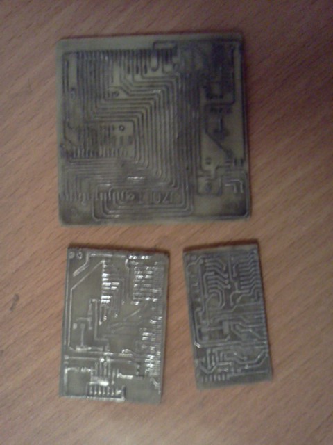

Сделал сегодня несколько вариантов плат под j7 какой вариант рабочий будет не знаю,потому и несколько
А вот печатки плат под j7.....нарыв в топике про j5
1 Микросхема 74HC573D
2 Микросхема UT621024PC-70LL
3 Микросхема 74HC74D
4 Микросхема 74HC00D
5 Микросхема DS2401
Это микросхемы которые нужны
Еще не совсем разабрался с подключением к эбу.......Но в процессе

ну как получилось собрать?
Не хватает UT621024 и даласа, заказал,вот жду пока привезут....У нас с радиодеталями в городе не очень.....Остальное впаял в плату......

можешь вместо ut621024pc-70ll взять ut621024scl-70ll или as6c1008-55sin, даллас можешь взять ds1990.
Изменено пользователем igor4230
Расположение ног у as6c1008-55sin такое же как и ut621024???? В чем отличие этих флешек
И может кто нибудь сталкивался где используются эти флэшки, с поиском даласа особых проблем не возникает...
это не флешки, а ОЗУ..
