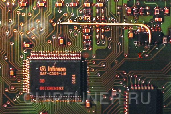

basha Опубликовано 21 января, 2012 Поделиться Опубликовано 21 января, 2012 В 20.01.2012 в 16:38, basha сказал: Каму надо J5LS откатанная мной 5 лет назат для 8к 1.5L без Д.К ----спорцменам понравится---- расход в норме Делал для пасенка Извеняюсь На блоке Я 5----71 нужна переделка ЭБУ на других не надо фото прилагаю Ссылка на комментарий Поделиться на другие сайты Поделиться

aleksei1234 Опубликовано 29 января, 2012 Поделиться Опубликовано 29 января, 2012 Ребят, а для того чтобы залить прошивку J5LS в 71 блок достаточно галочку во флагах комплектации поставить , или же нужно просто два проводка допаять как написано в #787 посту? Ссылка на комментарий Поделиться на другие сайты Поделиться

doktor x Опубликовано 30 января, 2012 Поделиться Опубликовано 30 января, 2012 В 29.01.2012 в 13:59, aleksei1234 сказал: Ребят, а для того чтобы залить прошивку J5LS в 71 блок достаточно галочку во флагах комплектации поставить , или же нужно просто два проводка допаять как написано в #787 посту? как в 787 посту 2 Ссылка на комментарий Поделиться на другие сайты Поделиться
