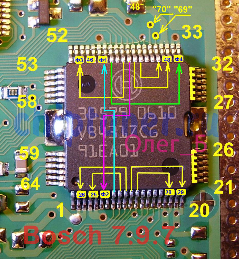

idayat Опубликовано 9 марта, 2012 Поделиться Опубликовано 9 марта, 2012 всем привет . помагите пожалуста найти отмеченное микросхему или чем его заменить зарание всем спасибо Ссылка на комментарий Поделиться на другие сайты Поделиться
Андрей1117 Опубликовано 9 марта, 2012 Поделиться Опубликовано 9 марта, 2012 (изменено) Вот все что нашел : В отечественных машинах микросхемы в корпусе PowerSO36 как правило ключи, BOSCH 30343 тоже выполняет функции стабилизатора +5V, но связь с иммобилайзером и обработку сигнала с ДПКВ не осущевствляет. Причём по ногам стабилизатор совпадает и прекрасно работает. Пробовал её запаивать вместо 30402. Вот то что удалось выяснить по ногам Угловые ноги на землю. 20 - +12V от зажигания после главного реле. 22 - +12V через диод от зажигания после главного реле. 23 - выход +5V 24 - соединена с 23 в схеме (видимо обратная связь для стабилизатора +5V) 30 - K-Line (идет на 71 ногу через резистор 21 Ом) 33 - вход сигнала с датчика положения коленвала. 34 - появляеться такой же сигнал как и на 33 32 - сигнал появляеться только когда он правильной формы и соответствует количество зубов и пропусков на шкиву (это моё предположение, на машине не удалось проверить) уровень TTL 2 - вход от иммобилайзера вход/выход уровень +12V (подключен напрямую на разъём контроллера) 8 - выход (или вход) иммобилайзера TTL (видимо идет к процессору) и вот кто продаёт: http://www.auto-driver.ru/electronic/mikroshema-30343.html И вот такая инфа попалась: .....вместо 30343 воткнул 30639 с боша 7.9.7.Всё работает.... И вот еще с Окти ,немного нарыл : 30343 - стабилизатор рабочего и дежурного напряжения +5, управляет главным реле, обрабатывает сигнал магнитного ДПКВ... Остальные цифры в обозначении - год, неделя, партия и т.д. На 20-ю ногу Bosch 30343 - напряжение АКБ. bosch 30343 включает ГР. 11 нога вход, 5 нога выход. Здесь предлагают загрузить PDF на bosch 30343, но надо разбираться, то ли региться нужно, то ли денег хотят (китайский язык): http://www.ic15.com/..._303/30343.html . Попробуй. Изменено 9 марта, 2012 пользователем Андрей1117 1 Ссылка на комментарий Поделиться на другие сайты Поделиться
Андрей1117 Опубликовано 9 марта, 2012 Поделиться Опубликовано 9 марта, 2012 Вот еще тут ими барыжат: http://www.ns38.ru/index.php?productID=185 1 Ссылка на комментарий Поделиться на другие сайты Поделиться

Rus-sss Опубликовано 14 марта, 2012 Поделиться Опубликовано 14 марта, 2012 Прошу прнщение за лаймерский вопрос, отчего горит 30343 ? У меня валяется такой блок, сколько не распрашивал не признались. Был севший акб пытались завести, толи полярность перепутали, толи заряжали на машине, толи акумулятор пытались перекинуть. В результате одна ножка сгорела и в корпусе выгорел пкастик. И еще вопрос от м73 подходит или нет? Ссылка на комментарий Поделиться на другие сайты Поделиться
Андрей1117 Опубликовано 15 марта, 2012 Поделиться Опубликовано 15 марта, 2012 (изменено) В 14.03.2012 в 07:49, Rus-sss сказал: Прошу прнщение за лаймерский вопрос, отчего горит 30343 ? У меня валяется такой блок, сколько не распрашивал не признались. Был севший акб пытались завести, толи полярность перепутали, толи заряжали на машине, толи акумулятор пытались перекинуть. В результате одна ножка сгорела и в корпусе выгорел пкастик. И еще вопрос от м73 подходит или нет? ВОт от таких причин ,которые вы перечислили она и горит!(на Калинах от текущего тосола на блок из радиатора печки) Зы:добавлю ,30343 можно заменить на 30639.(разбирал несколько таких бошей ,та квот в одних первая стоит ,в других вторая -значит они аналоги) От м73 -Не подайдёт! Изменено 15 марта, 2012 пользователем Андрей1117 Ссылка на комментарий Поделиться на другие сайты Поделиться

тас Опубликовано 7 марта, 2017 Поделиться Опубликовано 7 марта, 2017 В 09.03.2012 в 21:55, Андрей1117 сказал: Вот все что нашел : В отечественных машинах микросхемы в корпусе PowerSO36 как правило ключи, BOSCH 30343 тоже выполняет функции стабилизатора +5V, но связь с иммобилайзером и обработку сигнала с ДПКВ не осущевствляет. Причём по ногам стабилизатор совпадает и прекрасно работает. Пробовал её запаивать вместо 30402. Вот то что удалось выяснить по ногам Угловые ноги на землю. 20 - +12V от зажигания после главного реле. 22 - +12V через диод от зажигания после главного реле. 23 - выход +5V 24 - соединена с 23 в схеме (видимо обратная связь для стабилизатора +5V) 30 - K-Line (идет на 71 ногу через резистор 21 Ом) 33 - вход сигнала с датчика положения коленвала. 34 - появляеться такой же сигнал как и на 33 32 - сигнал появляеться только когда он правильной формы и соответствует количество зубов и пропусков на шкиву (это моё предположение, на машине не удалось проверить) уровень TTL 2 - вход от иммобилайзера вход/выход уровень +12V (подключен напрямую на разъём контроллера) 8 - выход (или вход) иммобилайзера TTL (видимо идет к процессору) и вот кто продаёт: http://www.auto-driver.ru/electronic/mikroshema-30343.html И вот такая инфа попалась: .....вместо 30343 воткнул 30639 с боша 7.9.7.Всё работает.... И вот еще с Окти ,немного нарыл : 30343 - стабилизатор рабочего и дежурного напряжения +5, управляет главным реле, обрабатывает сигнал магнитного ДПКВ... Остальные цифры в обозначении - год, неделя, партия и т.д. На 20-ю ногу Bosch 30343 - напряжение АКБ. bosch 30343 включает ГР. 11 нога вход, 5 нога выход. Здесь предлагают загрузить PDF на bosch 30343, но надо разбираться, то ли региться нужно, то ли денег хотят (китайский язык): http://www.ic15.com/..._303/30343.html. Попробуй. привет ! на 30639 -видно замыкание на плате между 17 и 18 ногами . даташита так и не смог найти -может есть у кого ? Ссылка на комментарий Поделиться на другие сайты Поделиться
amatycin Опубликовано 7 марта, 2017 Поделиться Опубликовано 7 марта, 2017 17 нога 30343 соединяется с 62 ногой мс 30579, на 18(земля) звониться не должна. Ссылка на комментарий Поделиться на другие сайты Поделиться
тас Опубликовано 7 марта, 2017 Поделиться Опубликовано 7 марта, 2017 (изменено) блок заработал -почистив место прогара текстолита.спасибо . на 17 ноге -питание 12.6 в . Изменено 7 марта, 2017 пользователем тас Ссылка на комментарий Поделиться на другие сайты Поделиться
