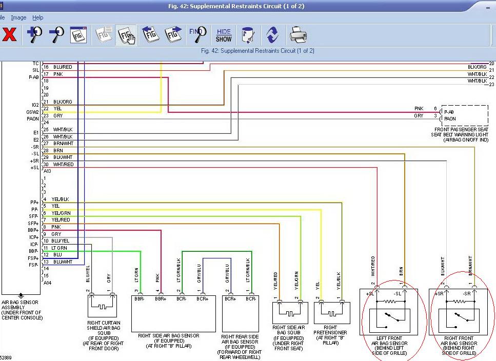

Verst@k Опубликовано 21 августа, 2010 Поделиться Опубликовано 21 августа, 2010 Датчики передние на тойотах разбирали? Там шарик замыкает контакт и резистор паралельно контактам стоит Ссылка на комментарий Поделиться на другие сайты Поделиться
liberty75 Опубликовано 21 августа, 2010 Автор Поделиться Опубликовано 21 августа, 2010 Датчики передние на тойотах разбирали? Там шарик замыкает контакт и резистор паралельно контактам стоит наверно это 000чень старая тойота...... Ссылка на комментарий Поделиться на другие сайты Поделиться
Verst@k Опубликовано 22 августа, 2010 Поделиться Опубликовано 22 августа, 2010 наверно это 000чень старая тойота...... Королла 2008г на схеме Ссылка на комментарий Поделиться на другие сайты Поделиться
