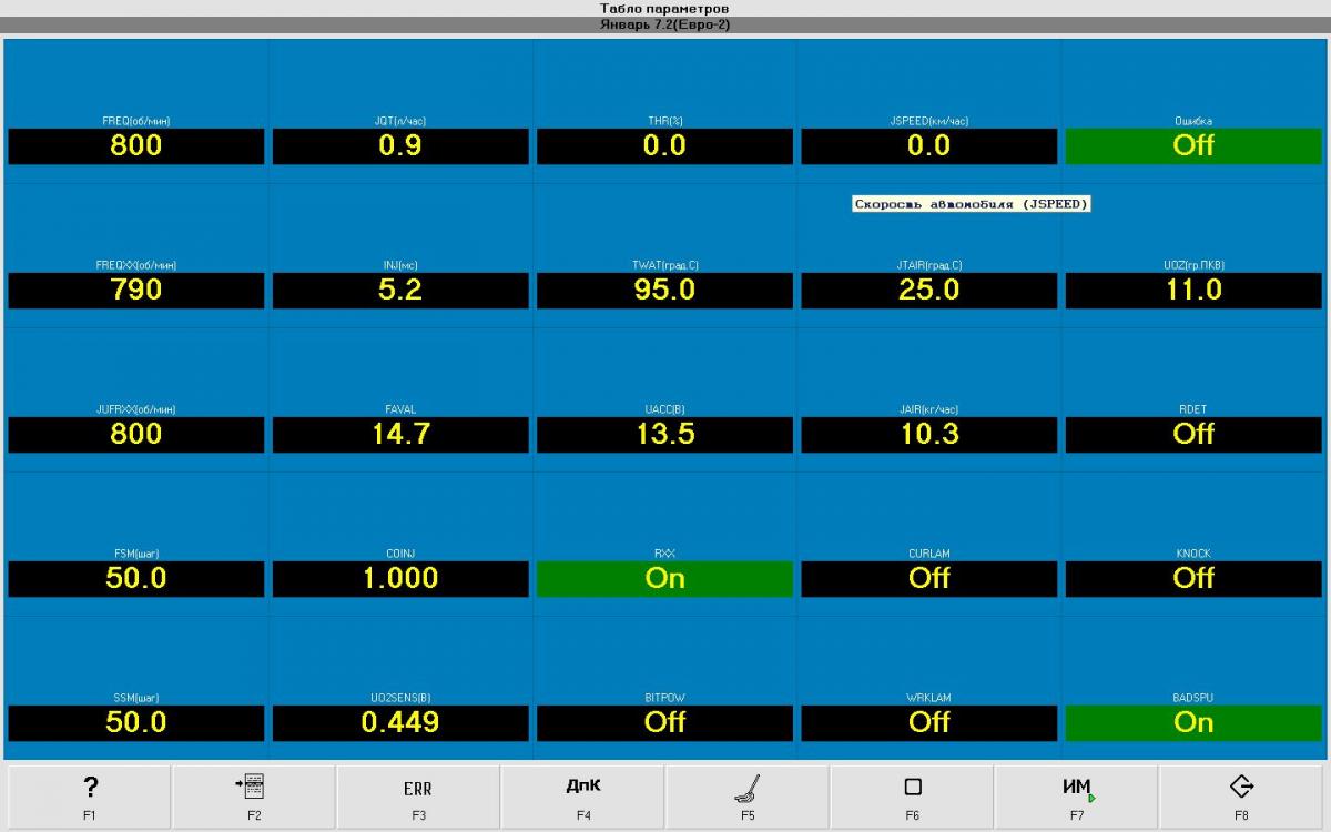

Проверьте АЦП ДМРВ- на заглушенном двиг. 0,996-1.021V,на 2000об/мин расход 18-21кг/час,при резком наборе обор.-220кг/ч,АЦП выше 4V,на ХХ - не более 10кг/час

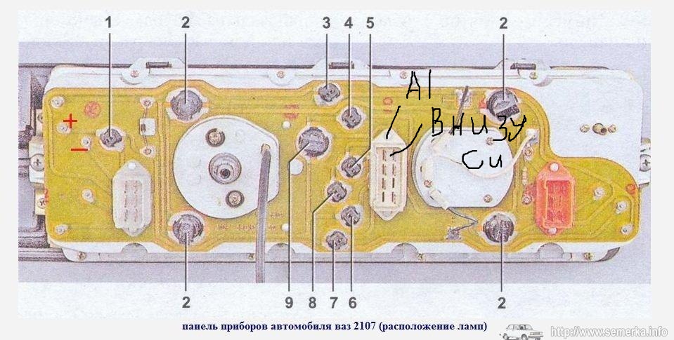

Народ, сегодня была ВАЗ 2107, с интересной неисправностью (я его не взял был занят но онсказал, что завтра приедет). Неисправность заключается в том, что у него не работает вся приборка до тех пор пока машина не прогрета. После прогрева и лампы включаются и сидометр/тахометр показывает. Подскажите куда смотреть куда копать, а то я даже ума не преложу.
Машинка 8года?Сними панель,сдерни разьемы с приборки,они на алюминевых заклепках,и пропаяй папы, они на медных заклепках и будет счастье.Также помогает когда вроде все исправно а зарядки все равно нет.

от значения 1.079 нужно отминусовать значение падения напряжения между минусом акб и массой датчиков -и она примерно 0.040-0.050 в в идеале 0.010в
Изменено пользователем тас
  В 04.12.2013 в 16:30, тас сказал:
Всё зависит от сечения проводов и качества контактов, ток там небольшой, так что идеал должен быть практически 0000000000. Изменено пользователем kostas
  В 03.12.2013 в 19:56, profi2010 сказал:
АЦП =1.079.в бывает от плохой массы. Проверяется подменой на заранее проверенный дмрв(только заглушки закрыть и разъем вставить).
если следовать точно вашему совету, то АЦП дмрв будет такое же при той же "плохой массе". в первую очередь придётся устранить "плохую массу", а далее измерения, подмены, сравнения...
