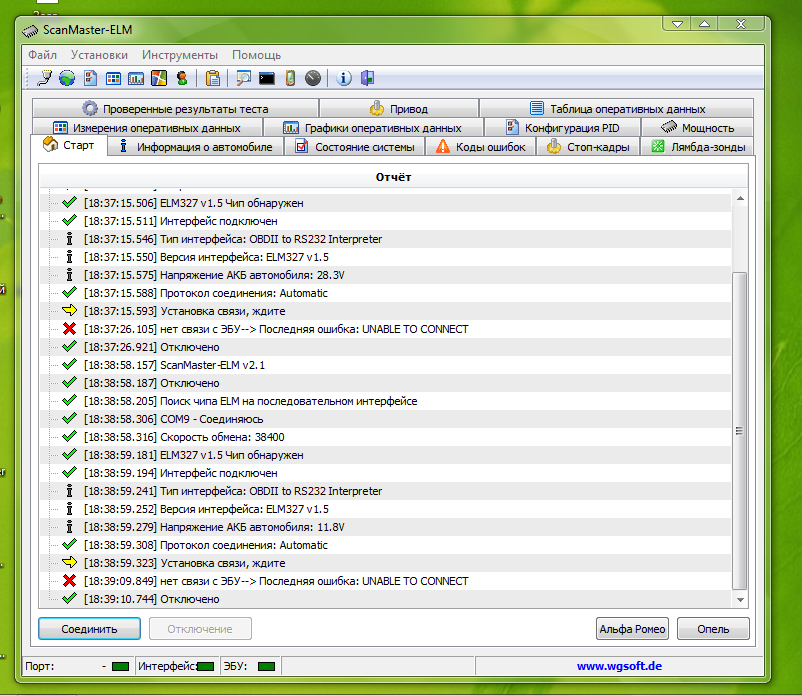

Vladimir1309 Опубликовано 11 декабря, 2013 Поделиться Опубликовано 11 декабря, 2013 Добрый вечер!Попробовал подключиться к сенсу ELM327 Получил такую картинку.Подскажите что не так.По KKL соединяется Ссылка на комментарий Поделиться на другие сайты Поделиться
toliknabokin Опубликовано 11 декабря, 2013 Поделиться Опубликовано 11 декабря, 2013 В 11.12.2013 в 17:16, Vladimir1309 сказал: Добрый вечер!Попробовал подключиться к сенсу ELM327 Получил такую картинку.Подскажите что не так.По KKL соединяется Ну наверное Сенс не поддерживает obd2. Разъём не говорит о том ,что эбу поддерживает obd2 Ссылка на комментарий Поделиться на другие сайты Поделиться
