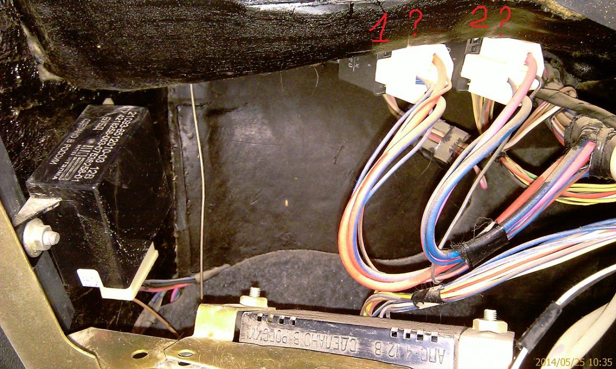

Andnet Опубликовано 26 мая, 2014 Поделиться Опубликовано 26 мая, 2014 Подскажите пожалуйста за, что отвечают эти два реле за приборкой ВАЗ 2115. Ссылка на комментарий Поделиться на другие сайты Поделиться
абтрак Опубликовано 27 мая, 2014 Поделиться Опубликовано 27 мая, 2014 В 26.05.2014 в 16:16, Andnet сказал: Подскажите пожалуйста за, что отвечают эти два реле за приборкой ВАЗ 2115. 1 - реле стартера, 2 - реле зажигания. Ссылка на комментарий Поделиться на другие сайты Поделиться
