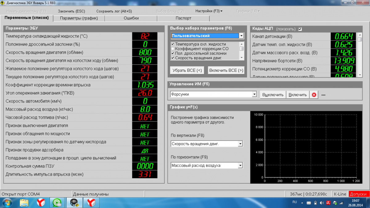

виталий д Опубликовано 26 августа, 2014 Поделиться Опубликовано 26 августа, 2014 Всем привет. ВАЗ 2112 2002 года. Январь 5.1 2112-1411020-41. J5V05J16. Не нравиться угол зажигания и время впрыска. Скрин прилагаю. Прошита на евро 0. Машина не едет, может заглохнуть на ходу. Задающий диск имеет небольшое биение. При выставлении меток кончик датчика коленвала смотрит между 19 и 20-м зубом, ближе к 19-му. Замерил давление топлива: - при вкл. зажигания 3,0 - ХХ - 2,4 -при нажатии на газ подскакивает до 3,0 и сразу опускается до 2,2-2,3. Обратку не пережимал. Ваши рекомендации пожалуйста. Ссылка на комментарий Поделиться на другие сайты Поделиться
михаил58 Опубликовано 26 августа, 2014 Поделиться Опубликовано 26 августа, 2014 В 26.08.2014 в 18:31, виталий д сказал: Всем привет. ВАЗ 2112 2002 года. Январь 5.1 2112-1411020-41. J5V05J16. Не нравиться угол зажигания и время впрыска. Скрин прилагаю. Прошита на евро 0. Машина не едет, может заглохнуть на ходу. Задающий диск имеет небольшое биение. При выставлении меток кончик датчика коленвала смотрит между 19 и 20-м зубом, ближе к 19-му. Замерил давление топлива: - при вкл. зажигания 3,0 - ХХ - 2,4 -при нажатии на газ подскакивает до 3,0 и сразу опускается до 2,2-2,3. Обратку не пережимал. Ваши рекомендации пожалуйста. Обратил внимание на переменных .ДМРВ поАЦП = 1.426 в. -Это очень много по сравнению с 0.996в.Машинка работать не будет. Ссылка на комментарий Поделиться на другие сайты Поделиться
виталий д Опубликовано 26 августа, 2014 Поделиться Опубликовано 26 августа, 2014 Скрин сделан на ХХ, там никак не будет 0,996. На машине разъем старый поэтому АЦП покоя ДМРВ мне мерить не удобно, не хочу проводками. Больше смущает УОЗ. Ссылка на комментарий Поделиться на другие сайты Поделиться

UNick Опубликовано 26 августа, 2014 Поделиться Опубликовано 26 августа, 2014 (изменено) В 26.08.2014 в 18:31, виталий д сказал: Ваши рекомендации пожалуйста. Ищите подсос воздуха. Очень мало воздуха проходит через ДМРВ,.ЭБУ пытается понизить обороты закрывая РХХ. А валы стоят правильно? Изменено 26 августа, 2014 пользователем UNick Ссылка на комментарий Поделиться на другие сайты Поделиться
михаил58 Опубликовано 27 августа, 2014 Поделиться Опубликовано 27 августа, 2014 В 26.08.2014 в 18:47, виталий д сказал: Скрин сделан на ХХ, там никак не будет 0,996. На машине разъем старый поэтому АЦП покоя ДМРВ мне мерить не удобно, не хочу проводками. Больше смущает УОЗ. .Это хх недосмотрел .А угол действительно большой Ссылка на комментарий Поделиться на другие сайты Поделиться
виталий д Опубликовано 27 августа, 2014 Поделиться Опубликовано 27 августа, 2014 В 26.08.2014 в 19:42, UNick сказал: Ищите подсос воздуха. Очень мало воздуха проходит через ДМРВ,.ЭБУ пытается понизить обороты закрывая РХХ. А валы стоят правильно? Во всяком случае, все метки совпадают. Не нравиться биение задающего диска. А так на ХХ работает хорошо, ровно. Ссылка на комментарий Поделиться на другие сайты Поделиться

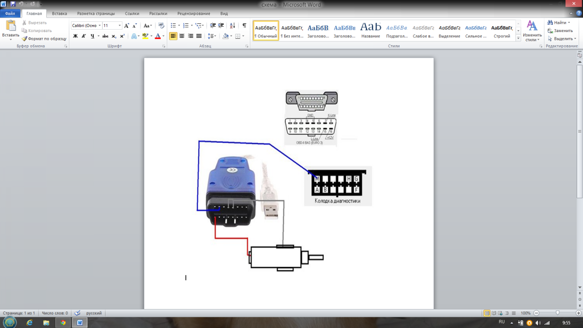

1spas1 Опубликовано 28 августа, 2014 Поделиться Опубликовано 28 августа, 2014 Добрый день, вечер. Скажите кто пользовался KKL VAG-COM 409.1. WIN 8.1 драйвера встали при подключении пишет COM порт ОК адаптер не найден. Подключаюсь через переходник с 16 пин на 12 пин. Может просто подключить проводами но не знаю куда вставить провода в колодке ваг кома. ЭБУ январь 5.1.1 машина ваз 2110. И если можно скажите можно ли прошить через этот провод ваговский ЭБУ. Ссылка на комментарий Поделиться на другие сайты Поделиться

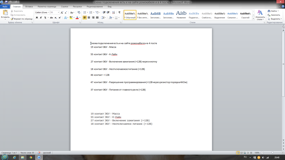

1spas1 Опубликовано 7 сентября, 2014 Поделиться Опубликовано 7 сентября, 2014 На самой К линии в колодке диагностики.Разъем GM январь 5.1.1-71. Перепробовал много программ но все пишут ком порт ОК адаптер не найден всю башку сломал весь инет перелазил. Кто пишет что нужно провода закоротить или перемычить на иммо кто пишет это не помогает. Теперь сниму блок попробую подключиться так без иммо. Чт выйдет не знаю пока что. Но всем спасибо . Так получится или нет через VAG kom 409.1. Ссылка на комментарий Поделиться на другие сайты Поделиться

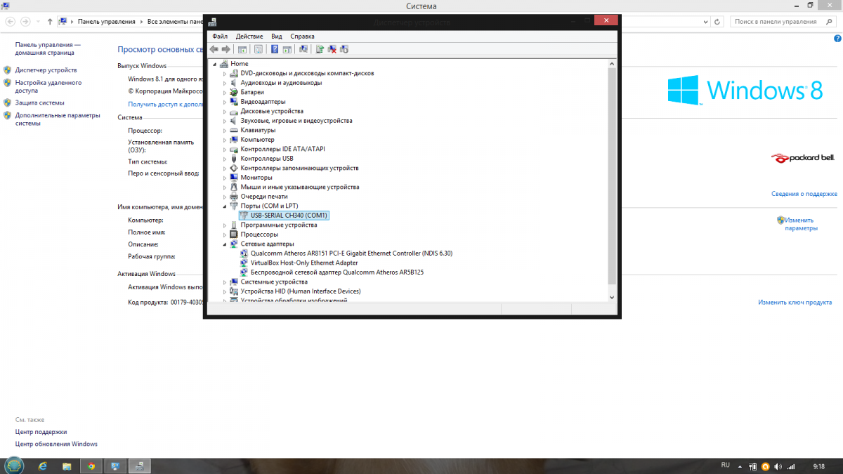

тас Опубликовано 7 сентября, 2014 Поделиться Опубликовано 7 сентября, 2014 (изменено) пишут -"Диагностический кабель VAG-COM 409.1 USB (kkl адаптер) успешно применяется для диагностики и ремонта ВАЗ / ГАЗ с использованием программ Motortester, My Tester VAZ, My Tester GAZ, Diagnostic tools, Auto VAZ, kwp_d, icd диагностика и других аналогичных. По сути это обычный k-line адаптер " винда какая стоит ? в диспетчере задач какой ком определяет при подключении ? Изменено 7 сентября, 2014 пользователем тас Ссылка на комментарий Поделиться на другие сайты Поделиться
1spas1 Опубликовано 7 сентября, 2014 Поделиться Опубликовано 7 сентября, 2014 винда 8.1 определяется как на снимке. Пробовал все перечисленные программы. Даже скидывали вот такие мне.TesterJa5E2 и TesterJa5R83. Одна евро 2 вторая Россия-83. На машине пробовал подключить вот так. Не ужели иммо все таки непропускает Ссылка на комментарий Поделиться на другие сайты Поделиться
