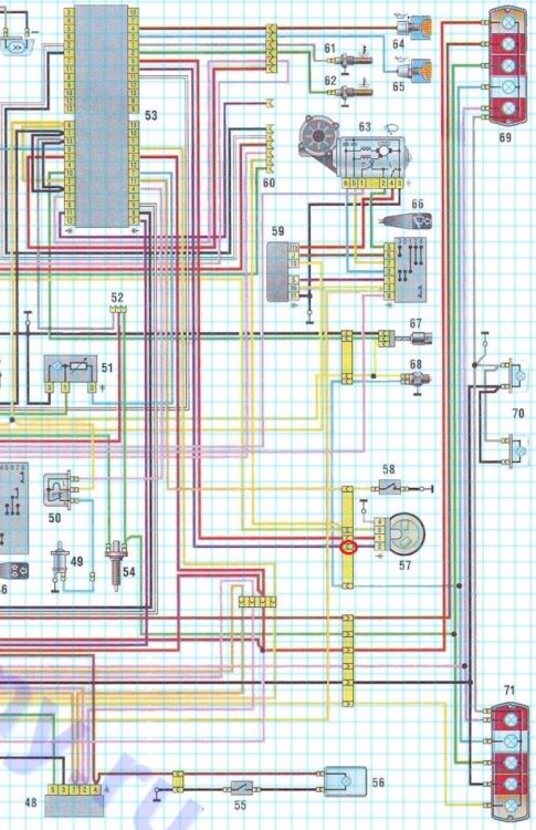

fred1989 Опубликовано 3 ноября, 2014 Поделиться Опубликовано 3 ноября, 2014 Подскажите пожалуйста, где на лада калина находится разъём соединяющий жгут проводов моторного отсека с жгутом проводов салона. За раннее спасибо Ссылка на комментарий Поделиться на другие сайты Поделиться
Tully Опубликовано 3 ноября, 2014 Поделиться Опубликовано 3 ноября, 2014 за монтажным блоком смотри Ссылка на комментарий Поделиться на другие сайты Поделиться
