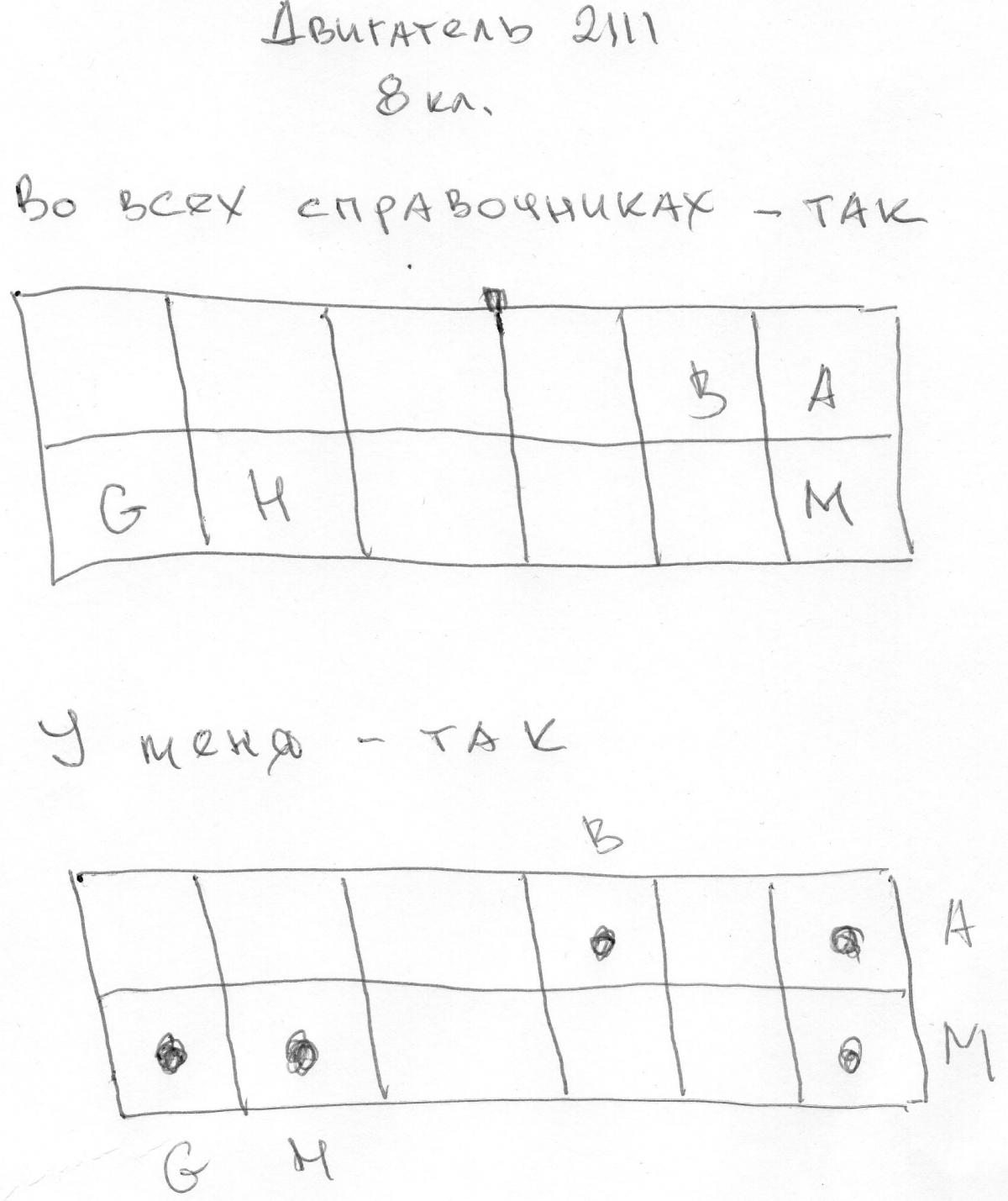

Lev4uk-59 Опубликовано 4 сентября, 2012 Поделиться Опубликовано 4 сентября, 2012 (изменено) Прилагаю фото.Спасибо,что тратите на меня время. Изменено 4 сентября, 2012 пользователем macik001 Не цитируем, если пишем ответ сразу за постом Ссылка на комментарий Поделиться на другие сайты Поделиться

Lev4uk-59 Опубликовано 4 сентября, 2012 Поделиться Опубликовано 4 сентября, 2012 В 04.09.2012 в 10:57, IgorSaratov сказал: этот контроллер по JBD-II не прочитаешь Значит этим адаптером я не смогу протестировать свою 99-ку? В 04.09.2012 в 11:03, 1autoelektro сказал: Для начала нужно сделать переходник или повесить проводочками, потом посмотреть на каком порту висит адаптер OpenDiagPro1.1работает с elm327 и тазами только в платной версии Может я проводочки не так подсоединяю,а OpenDiagPro1.1 пишит( порт 1.3 свободны).Переключал на 1 и на 3-безрезультатно. Что такое тазы? Ссылка на комментарий Поделиться на другие сайты Поделиться
angtar Опубликовано 4 сентября, 2012 Поделиться Опубликовано 4 сентября, 2012 В 04.09.2012 в 10:57, IgorSaratov сказал: этот контроллер по OBD-II не прочитаешь не болтай ерундой!!! это Bosch М1.5.4, 2111-1411020-70, нормы Р-83, прошивка M1V13T64 - вторая серийная версия, одновременный впрыск, широкополосный датчик детонации. OpenDiag`ом нормально должен диагностировать, единственное, нужен переходник GM-12 -> OBD-II, или просто проводами подключиться к колодке диагностики Ссылка на комментарий Поделиться на другие сайты Поделиться
Lev4uk-59 Опубликовано 4 сентября, 2012 Поделиться Опубликовано 4 сентября, 2012 В 04.09.2012 в 16:03, 1autoelektro сказал: Дорогой клиент скажите пожалуйста какой все таки сканер вы купили а то я вчерась головой ударился что то все что дальше ста километров плохо вижу зы OBD2 это протокол а не сканер Адаптер USB OBD-2.Колодка не подходит,подсоединяю проводками как на рисунке,может не так. Хотелось бы совета-как. Ссылка на комментарий Поделиться на другие сайты Поделиться
kasper053 Опубликовано 4 сентября, 2012 Поделиться Опубликовано 4 сентября, 2012 (изменено) Питание проверь на разъеме. И посмотри разъем иммобилайзера. Если он выдернут надо перемкнуть 9 и18 пины. Какой провод на твоем адаптере К-линия? Если желтый на твоем адаптере это К линия то его надо к М подсоединять Изменено 4 сентября, 2012 пользователем kasper053 Ссылка на комментарий Поделиться на другие сайты Поделиться
