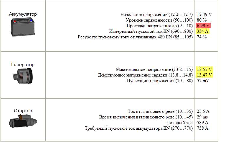

Andnet Опубликовано 3 апреля, 2015 Поделиться Опубликовано 3 апреля, 2015 Вот, что диагностика показала. Генератор чистый. Ссылка на комментарий Поделиться на другие сайты Поделиться
Еркин64 Опубликовано 3 апреля, 2015 Поделиться Опубликовано 3 апреля, 2015 Газель двс УМЗ евро-4 с заводским ГБО OMVL микас 12 , 2014 г. колбасит на холостых диагностика ни каких ошибок не выявила . Ответить Ссылка на комментарий Поделиться на другие сайты Поделиться
Ranger Опубликовано 3 апреля, 2015 Поделиться Опубликовано 3 апреля, 2015 это утверждение или вопрос? Ссылка на комментарий Поделиться на другие сайты Поделиться
Sensor457 Опубликовано 3 апреля, 2015 Поделиться Опубликовано 3 апреля, 2015 Пока мало знаю... Когда ДМРВ выдает завышенный воздух, топливо подается на единицу.ДК при этом видит переобогащение, просит обеднить. ЭБУ всем сочувствует, но держит холостой ход. Ссылка на комментарий Поделиться на другие сайты Поделиться
