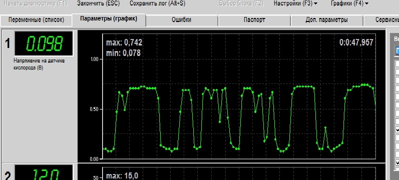

Olegel21 Опубликовано 23 июня, 2015 Поделиться Опубликовано 23 июня, 2015 Доброго дня, столкнулся с такой ситуацией, опен диагом посмотрел как работает ДК, ВАЗ 21154 1.6 8 клап. Это нормальная работа ДК или лучше поменять? Очень похоже, что ДК ни разу не меняли, пробег 128000. Ссылка на комментарий Поделиться на другие сайты Поделиться

Ranger Опубликовано 24 июня, 2015 Поделиться Опубликовано 24 июня, 2015 (изменено) Доброго дня, столкнулся с такой ситуацией, опен диагом посмотрел как работает ДК, ВАЗ 21154 1.6 8 клап. здравствуйте, С какой ситуацией вы столкнулись не понятно. И зачем вы пытаетесь что либо смотреть в сложной электронной ситеме управления, не изучивив теорию? Прочитайте как работают дк, зачем они нужны и как их правильно проверять. Информации по этим датчикам море. Изменено 24 июня, 2015 пользователем Ranger Ссылка на комментарий Поделиться на другие сайты Поделиться
