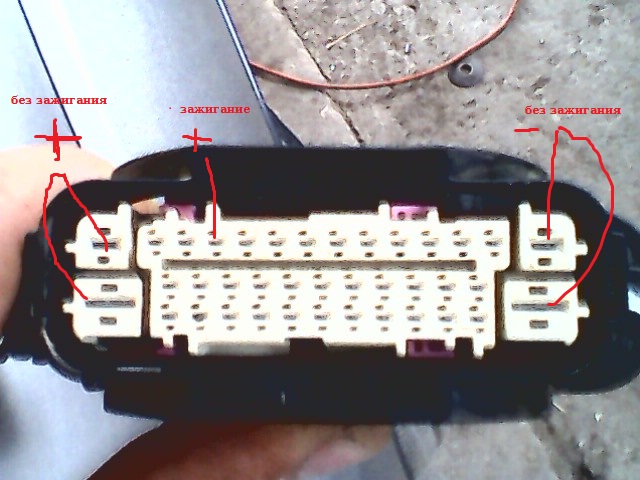

лёха12 Опубликовано 8 сентября, 2015 Поделиться Опубликовано 8 сентября, 2015 Мужики вот разъем и питание что я вызвонил. Ссылка на комментарий Поделиться на другие сайты Поделиться

al-31f Опубликовано 8 сентября, 2015 Поделиться Опубликовано 8 сентября, 2015 В 08.09.2015 в 06:36, лёха12 сказал: Мужики вот разъем и питание что я вызвонил. См. схему. схема.pdfПолучение информации... Ссылка на комментарий Поделиться на другие сайты Поделиться
лёха12 Опубликовано 8 сентября, 2015 Поделиться Опубликовано 8 сентября, 2015 по схеме все есть, сделал вот так все ровно связи не, разъем с блока снимаю лампа на панели все ровно горит. Дайте дельный совет вот Ссылка на комментарий Поделиться на другие сайты Поделиться

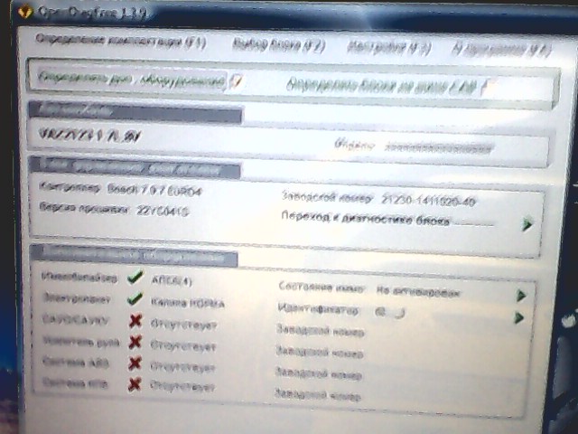

dgulim1986 Опубликовано 8 сентября, 2015 Поделиться Опубликовано 8 сентября, 2015 (изменено) День добрый! Перечитал весь форум, но ответа так и не нашел... Приора Блок 7.9.7 Бош, адаптер ЕЛМ 327 соеденяеться все нормально, но после 30-40 сек. происходит обрыв... Подскажите, что может быть? Если есть ответ на форуме ткните носом так сказать... Заранее спасибо! Изменено 8 сентября, 2015 пользователем dgulim1986 Ссылка на комментарий Поделиться на другие сайты Поделиться
B.V. Опубликовано 9 сентября, 2015 Поделиться Опубликовано 9 сентября, 2015 Проверить сначала ВВ часть системы зажигания. Ссылка на комментарий Поделиться на другие сайты Поделиться
Ranger Опубликовано 9 сентября, 2015 Поделиться Опубликовано 9 сентября, 2015 В 08.09.2015 в 17:31, dgulim1986 сказал: День добрый! Перечитал весь форум, но ответа так и не нашел... Приора Блок 7.9.7 Бош, адаптер ЕЛМ 327 соеденяеться все нормально, но после 30-40 сек. происходит обрыв... Подскажите, что может быть? Если есть ответ на форуме ткните носом так сказать... Заранее спасибо! Кто мешает проверить адаптер и настройки портов? Подключитесь к разным авто и блокам. И сделайте выводы в чем проблема:у вас в авто или в том что вы купили. Ссылка на комментарий Поделиться на другие сайты Поделиться
dgulim1986 Опубликовано 9 сентября, 2015 Поделиться Опубликовано 9 сентября, 2015 В 09.09.2015 в 08:24, Ranger сказал: Кто мешает проверить адаптер и настройки портов? Подключитесь к разным авто и блокам. И сделайте выводы в чем проблема:у вас в авто или в том что вы купили. Все проверено... другой софт работает исправно (Torque, OBD АвтоДоктор), настройки адаптера и ЭБУ, как и сами устройства - в норме... Вот, что прочитал в отзывах к мобильной версии OpenDiag на Play Market`е: 1) Неработает Китайский odb2 сканер блютус. Прога один раз подключилась на 10 секунд и дальше немодет подключитса пишет ошибка подключения. Samsung note2. P.S торки тоже неподключаетса, помогло удаление сопряжения и настройка сопряжения и сборс питания с одб сканера глюк остался подключаетса на 5-10 секунд далее зависает и отключаетьса. Более ни торки ни сам диаг неполключаеться. Очень конструктивный ответ Косьянчук Виктор 20 августа 2015 г. На форумах писалось об этом! Для нормального ответа я здесь в 350 символов не могу уложиться! По этому читайте на форумах (в описании программы). 2) Теряет соединение Секунд на 30-40 подключается и потом теряет соединение. После чего не подключается. Подключается после того как переподключаю адаптер и перезапускаю приложение Косьянчук Виктор 19 августа 2015 г. Об этом на форумах много было написано, тему, можно сказать, закрыли! Весь форум облазил, но ответа так и не нашел, хотя по комментарию Косьянчук Виктор проблема решена и есть описание... Вот почему решил спросить здесь, т.к. сам ответа не могу найти... и поверьте искал, искал усердно... Даже в ЛС спрашивал у Виктора, но ответа так и не дождался... Уважаемые комрады помогите пожалуйста, очень нужен функционал именно этой программы... Заранее благодарен! Ссылка на комментарий Поделиться на другие сайты Поделиться

Ranger Опубликовано 10 сентября, 2015 Поделиться Опубликовано 10 сентября, 2015 В 09.09.2015 в 15:54, dgulim1986 сказал: Все проверено... другой софт работает исправно (Torque, OBD АвтоДоктор), настройки адаптера и ЭБУ, как и сами устройства - в норме... Вот, что прочитал в отзывах к мобильной версии OpenDiag на Play Market`е: 1) Неработает Китайский odb2 сканер блютус. Уважаемые комрады помогите пожалуйста, очень нужен функционал именно этой программы... Заранее благодарен! Вы ответили сами на свой вопрос. Не работает та хрень которую вы купили. Какой помощи вы ждете тут. 90% мастеров работают лицензионными сканерами, у которых есть тех поддержка. 90% считывальщиков ошибок и пользователей - пытаются лезть в машины китайским дерьмом, а потом еще просят им помочь. Совет будет простой: Обратитесь к тому кто вам это продал и сказал, что будет работать. Или купите лицензионное оборудование. Ссылка на комментарий Поделиться на другие сайты Поделиться

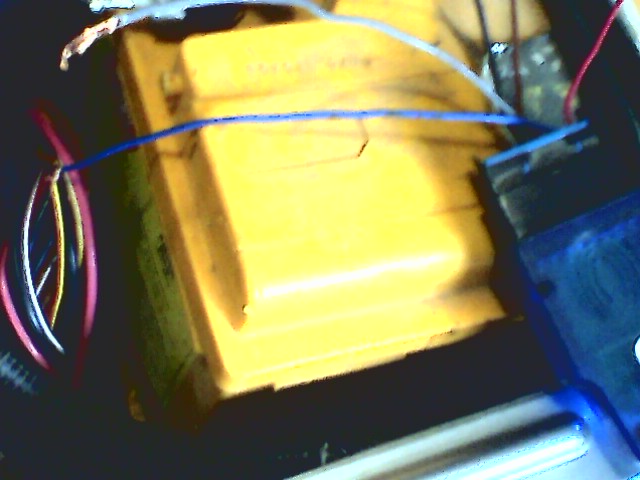

zamok666 Опубликовано 10 сентября, 2015 Поделиться Опубликовано 10 сентября, 2015 В продолжении темы ЭБУ.В общем перепаял транзисторы,теперь искры нет вообще,куда копать не представляю даже-впервые паяю эбу.Посмотрел куда идут дорожки от ножек транзисторов,не бьется только одна нога,даже не знаю как описать в общем идет на какой то прямоугольник рядом с транзистором.Фото не мое,но картина один в один. Ссылка на комментарий Поделиться на другие сайты Поделиться
