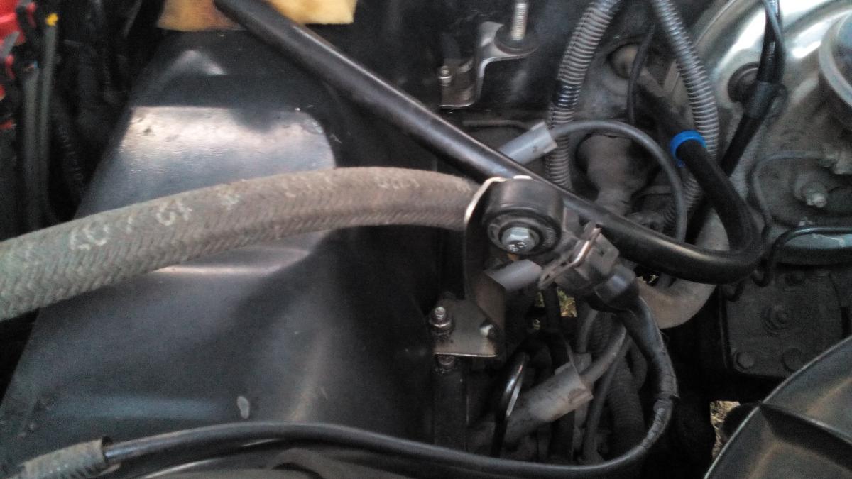

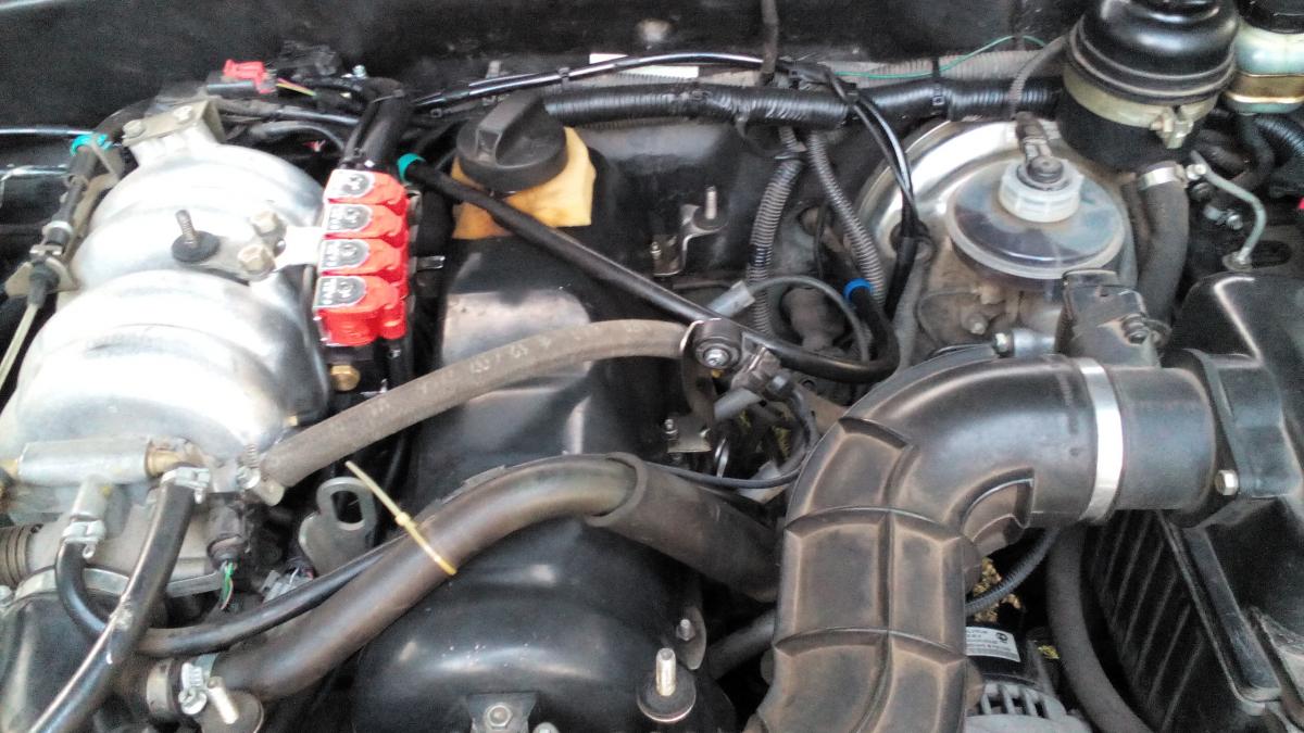

igor4230 Опубликовано 17 сентября, 2015 Поделиться Опубликовано 17 сентября, 2015 проверяй эбу, возможно поврежден канал детонации 25-50В там быть не может ни при какой перегазовки. По каналу детонации все отлично провод и экран тоже впорядке. Проблема высокого уровня сигнала по дд всё-таки из-за большого шума двигателя. Скорей всего проблема в помпе + в немного в рокерах + цепочка. Двигатель всета ки недоделаный. Временно переместил дд в менее шумное место до устранения неполадки большого шума. А самое правильное наверно перешить с отключением дд. Ссылка на комментарий Поделиться на другие сайты Поделиться
Евгений_С Опубликовано 17 сентября, 2015 Поделиться Опубликовано 17 сентября, 2015 ........ Двигатель всета ки недоделаный. ..... Ну вот - оказывается у вас двигатель-самоделка, а вы в теме для чайников людей вопросом мучаете. .....А самое правильное наверно перешить с отключением дд. Ну в таком случае лучше не отключать ДД. Ктож за детонацией следить будет? Хотя вижу на газе ездите - тогда можно и отключить. Лучше в прошивке откорректировать значения калибровок "порог детонации" (или "уровень шума") и "дисперсия сигнала". Но если честно, я не уверен редактируются ли эти калибровки в ВАЗовских блоках (не силён я в них). Ссылка на комментарий Поделиться на другие сайты Поделиться
