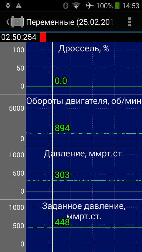

igor4230 Опубликовано 26 февраля, 2016 Поделиться Опубликовано 26 февраля, 2016 (изменено) Део сенс блок микас 11 разрежение на хх по дад 280-300 мм.рт а в заданных параметрах разрежение 450мм.рт. так должно быть или бочина в ПО блока или сканматик не то видит. Изменено 26 февраля, 2016 пользователем igor4230 Ссылка на комментарий Поделиться на другие сайты Поделиться
