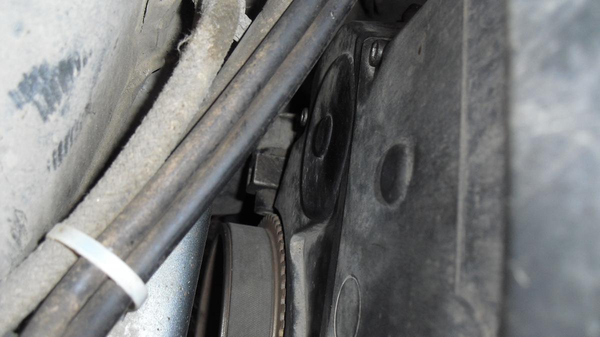

nvm2008 Опубликовано 10 марта, 2016 Поделиться Опубликовано 10 марта, 2016 Всем здравствуйте! Решил написать здесь. Машина ВАЗ21124 1.6L16v, ЭБУ Я7.2 прошивка I205dm53. Вопрос такой, влияет ли на тяговые характеристики ДПКВ плохо совмещённый с зубьями шкива? Примерно половина сердечника выступает за пределы зубьев. Такая фигня получилась из-за ослабшего болта шкива коленвала, и шестерёнка набила себе место на валу и на себе, потом болт затянули и она встала на своё место немного углубившись и приржавела - еле сняли. Установка новой шестерёнки теперь приводит к биению шкива. Самое обидное то, что делали кап. ремонт двига, и из-за того, что шестерёнка плохо снималась и этот момент упустили из вида, короче лохонулись, так лохонулись. В общем было принято решение установки старой шестерёнки назад поскольку износ зубьев на ней не значителен и биение шкива с ней отсутствует. Сейчас машина заводится и субъективно едет вроде нормально (пока не вжигал после ремонта, пробег 300 км), но разок дёрнуло во время трогания с места - может из-за такого ДПКВ? Дайте совет, уважаемые диагносты, оставить его как есть, или всё таки всеми правдами и не правдами косяк устранять? Ссылка на комментарий Поделиться на другие сайты Поделиться
Ranger Опубликовано 10 марта, 2016 Поделиться Опубликовано 10 марта, 2016 Судя по тому что видно на фото, через сердечник датчика проходят зубья и в воздухе он не зависает.Теоретически этого достаточно для корректной работы данного датчика.Чтоб сказать точно, есть ли отклонения на разных оборотах - надо снять всего лишь одну осцилограмму и тогда уже принять решение, оставлять как есть или переделывать. Ссылка на комментарий Поделиться на другие сайты Поделиться
nvm2008 Опубликовано 10 марта, 2016 Поделиться Опубликовано 10 марта, 2016 В 10.03.2016 в 15:09, Ranger сказал: надо снять всего лишь одну осцилограмму и тогда уже принять решение, оставлять как есть или переделывать. Так и поступлю. Спасибо! Ссылка на комментарий Поделиться на другие сайты Поделиться
