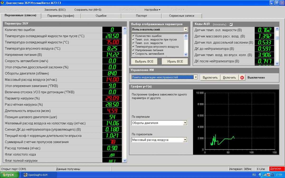

rashen74 Опубликовано 15 февраля, 2013 Поделиться Опубликовано 15 февраля, 2013 добрый вечер всем. хотел спросить про ДМВР программа Open Diag показывает уровень АЦП на ДМВР 1,01в, тестером мерю - 1,035в, массовый расход воздуха на ХХ 12кг. в чем засада прога или тестер врет? я только начал диагностикой заниматся поэтому неочень понимаю ДМВР жив или скорее мертв? и ещё были ошибки обрыв цепи датчика детонации и пропуск в 4 цилиндре. где искать причину? Ссылка на комментарий Поделиться на другие сайты Поделиться
igor4230 Опубликовано 15 февраля, 2013 Поделиться Опубликовано 15 февраля, 2013 (изменено) добрый вечер всем. хотел спросить про ДМВР программа Open Diag показывает уровень АЦП на ДМВР 1,01в, тестером мерю - 1,035в, массовый расход воздуха на ХХ 12кг. в чем засада прога или тестер врет? я только начал диагностикой заниматся поэтому неочень понимаю ДМВР жив или скорее мертв? и ещё были ошибки обрыв цепи датчика детонации и пропуск в 4 цилиндре. где искать причину? то что вы намеряли еще ничего не значит. прога конечно точнее покажет ацп. массовый расход воздуха в даном случае неочем. не известно какой эбу стоит на авто. да и авто не извесно какой. прежде чем заниматся диагностикой почитайте литературу о датчиках о том как работает двигатель и тд. в даном случае поиск для вас рулит. не ленитесь пользоваться поиском. в поиске наберите методика проверки дмрв. в сети подробно описано как проверить дмрв. Изменено 15 февраля, 2013 пользователем igor4230 Ссылка на комментарий Поделиться на другие сайты Поделиться

telepnev Опубликовано 16 февраля, 2013 Поделиться Опубликовано 16 февраля, 2013 ДМВР программа Open Diag показывает уровень АЦП на ДМВР 1,01в, тестером мерю - 1,035в Ещё, если показания расходятся, проверьте проводку, массу. Программа видит показания, которые приходят на ЭБУ, т.е. в таком виде, в котором до него дошло. А если на самом датчике мерять, будет поточнее, но тоже зависит от качества измерительного прибора. Попробуйте прямо на датчике померять, сперва взяв массу с самого датчика, а затем прямо с клеммы АКБ. Что получится? Ссылка на комментарий Поделиться на другие сайты Поделиться
oneel Опубликовано 16 февраля, 2013 Поделиться Опубликовано 16 февраля, 2013 (изменено) Параметры на ХХ выложите в простом виде\текстовом\, можете скрин прикрепить.А клапана давно регулировали? клапана 5 тыш назад Изменено 16 февраля, 2013 пользователем oneel Ссылка на комментарий Поделиться на другие сайты Поделиться

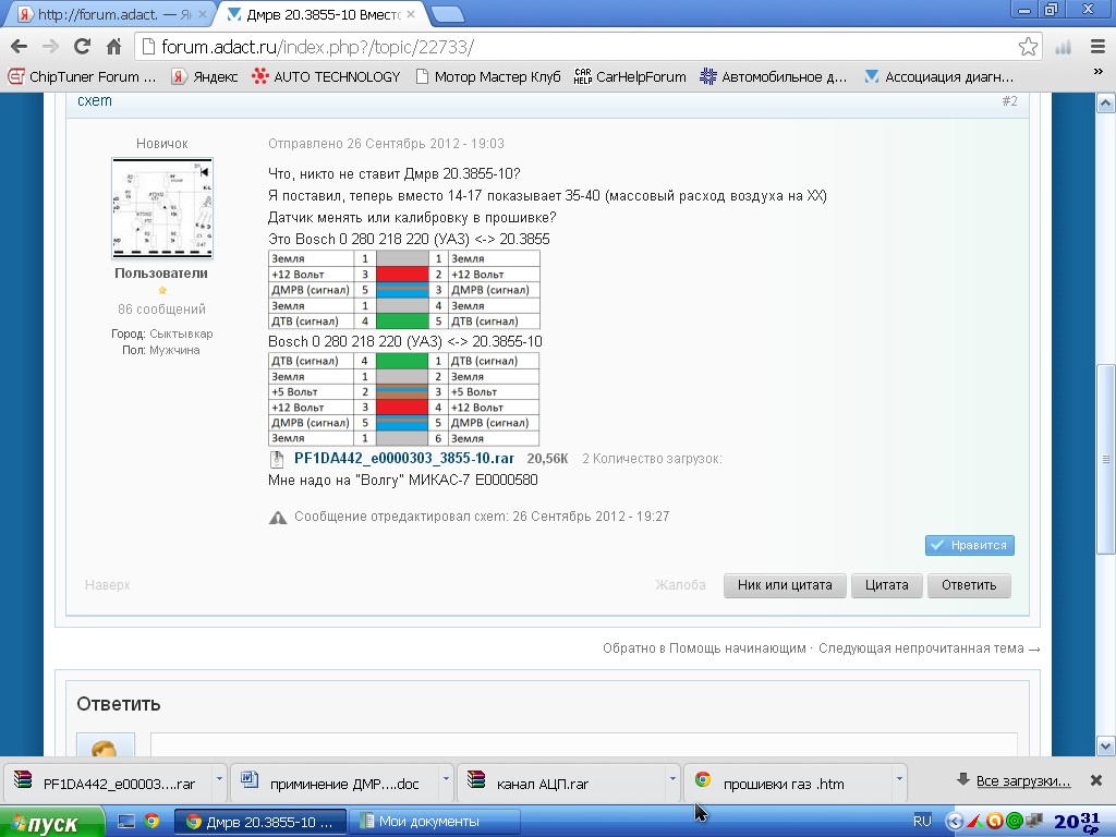

zid2106 Опубликовано 17 февраля, 2013 Поделиться Опубликовано 17 февраля, 2013 (изменено) Если у кого распиновка контактов ДМРВ у BOSCH и Siemens для ВАЗа? Изменено 17 февраля, 2013 пользователем zid2106 Ссылка на комментарий Поделиться на другие сайты Поделиться
маненок Опубликовано 17 февраля, 2013 Поделиться Опубликовано 17 февраля, 2013 (изменено) Добрый вечер! вроде это Извините поторопился это на газ. siemens_maf.rar 5wk96930.rtf Изменено 18 февраля, 2013 пользователем POTAP 123 Ссылка на комментарий Поделиться на другие сайты Поделиться
