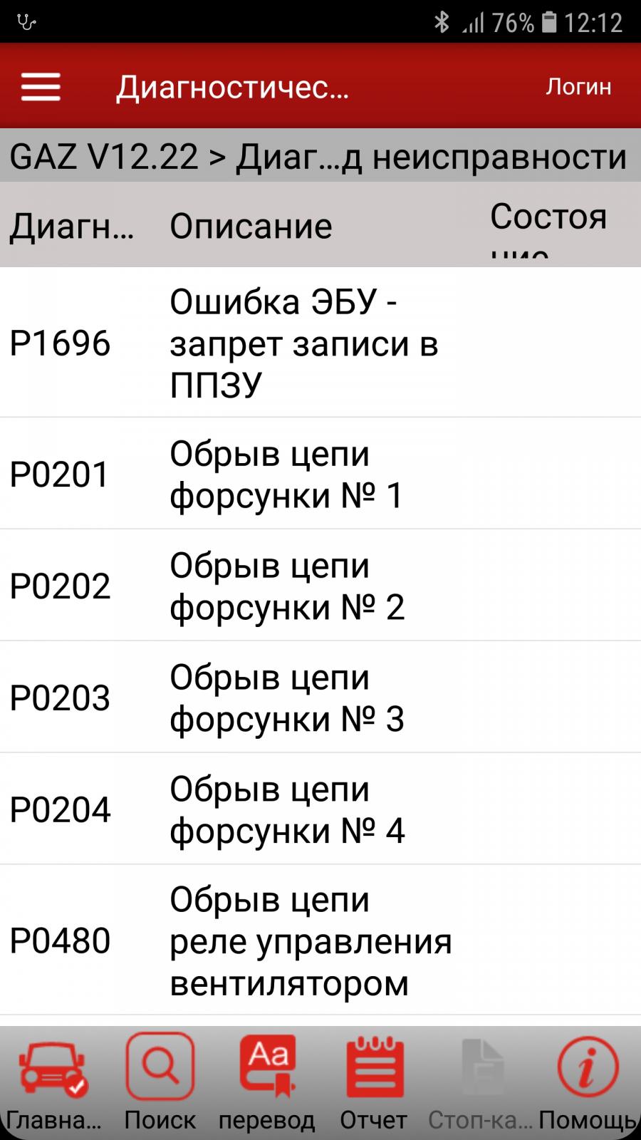

li-man Опубликовано 16 февраля, 2019 Поделиться Опубликовано 16 февраля, 2019 (изменено) Волга крайслер.Эбу моторола.Подумал что эбу приказал долго жить.Подкинул другой,та же фигня,только теперь по лямбде ошибка и по 3 форсунке.Смущает длит времени впрыск 13мс. Изменено 16 февраля, 2019 пользователем li-man Ссылка на комментарий Поделиться на другие сайты Поделиться
Андрей Бездомный Опубликовано 16 февраля, 2019 Поделиться Опубликовано 16 февраля, 2019 Волга крайслер.Эбу моторола.Подумал что эбу приказал долго жить.Подкинул другой,та же фигня,только теперь по лямбде ошибка и по 3 форсунке.Смущает длит времени впрыск 13мс. А что смущает то ? что не видя форсунки машина увеличит впрыск ? или что именно ... Не будет впрыск такой же как и на исправной машине , он вверх поползет и причем значительно. Смесь норм не горит и идет перелив и активность лямбды будет не такая как должна быть. Ссылка на комментарий Поделиться на другие сайты Поделиться
li-man Опубликовано 17 февраля, 2019 Поделиться Опубликовано 17 февраля, 2019 А что смущает то ? что не видя форсунки машина увеличит впрыск ? или что именно ... Не будет впрыск такой же как и на исправной машине , он вверх поползет и причем значительно. Смесь норм не горит и идет перелив и активность лямбды будет не такая как должна быть. Смущает что обрыв показывает.Подкидывал другой эбу,таже ерунда. Ссылка на комментарий Поделиться на другие сайты Поделиться
