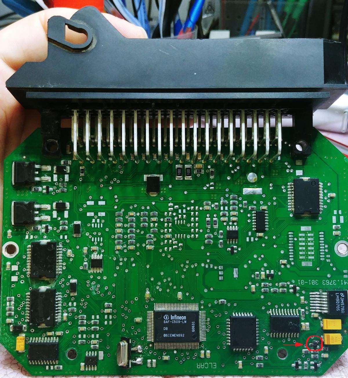

scoons77 Опубликовано 19 июля, 2019 Поделиться Опубликовано 19 июля, 2019 Добрый день. Горе мастера подали на прямую на 3-ю ногу бензонасоса 12 вольт для проверки. Со второго раза взорвался транзистор . На картинке я его в правом нижнем углу отметил. Схему так и не нашел. По другим темам примерно понял ,что это может быть стабилитрон на 5 вольт. На куске корпуса маркировка начинается на 5. На остальных что на плате маркировка М5С . Если не трудно у кого есть такой блок подскажите точную маркировку сгоревшей детали.Да еще вопрос. Почему его вообще начали проверять. Машина может пол дня нормально работать пока ее не заглушишь. Потом бензонасос перестает работать. Переподключаешь аккумулятор все восстанавливается на какое то время. С другим блоком все работает нормально. Говорят это их болезнь. В чем обычно бывает проблема? Спасибо. Ссылка на комментарий Поделиться на другие сайты Поделиться

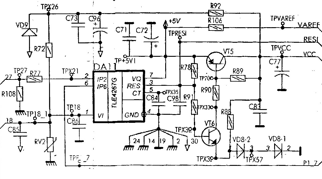

piligrim2017 Опубликовано 19 июля, 2019 Поделиться Опубликовано 19 июля, 2019 (изменено) В 19.07.2019 в 06:33, scoons77 сказал: Добрый день. Горе мастера подали на прямую на 3-ю ногу бензонасоса 12 вольт для проверки. Со второго раза взорвался транзистор . На картинке я его в правом нижнем углу отметил. Схему так и не нашел. По другим темам примерно понял ,что это может быть стабилитрон на 5 вольт. На куске корпуса маркировка начинается на 5. На остальных что на плате маркировка М5С . Если не трудно у кого есть такой блок подскажите точную маркировку сгоревшей детали.Да еще вопрос. Почему его вообще начали проверять. Машина может пол дня нормально работать пока ее не заглушишь. Потом бензонасос перестает работать. Переподключаешь аккумулятор все восстанавливается на какое то время. С другим блоком все работает нормально. Говорят это их болезнь. В чем обычно бывает проблема? Спасибо. схем на я5 в сети как грязи... вот кусок схемы, не обращай внимания, что микросхема другая на схеме Изменено 19 июля, 2019 пользователем piligrim2017 Ссылка на комментарий Поделиться на другие сайты Поделиться
scoons77 Опубликовано 19 июля, 2019 Поделиться Опубликовано 19 июля, 2019 В 19.07.2019 в 09:34, piligrim2017 сказал: схем на я5 в сети как грязи... вот кусок схемы, не обращай внимания, что микросхема другая на схеме Где кусок : ) Нету. Не подгрузилось наверно. Ссылка на комментарий Поделиться на другие сайты Поделиться

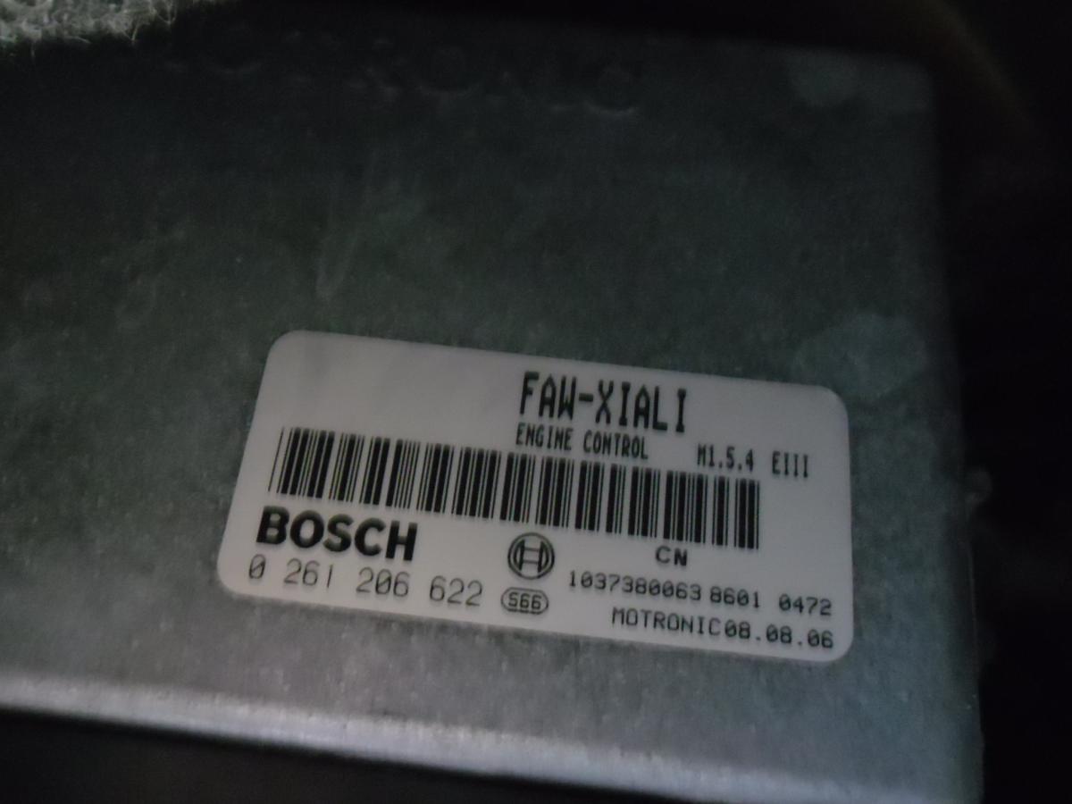

Сын Петра Опубликовано 2 августа, 2019 Поделиться Опубликовано 2 августа, 2019 В 01.08.2019 в 21:45, ansta сказал: Впервые слышу, чтобы 1.5.4 был Евро-3... В 01.08.2019 в 21:45, ansta сказал: Впервые слышу, чтобы 1.5.4 был Евро-3... Вот такое китайское чудо...чем его достать? 4 провода на диагностической колодке 1-6-10-13 контакты? По какому протоколу общается? Программа? Какой адаптер и у кого купить? Плиз..не проходите мимо.. В 01.08.2019 в 09:28, Slan01 сказал: ....Вы ошиблись дверью ....лечить/помогать.... Уж не знаю куда ломиться... Ссылка на комментарий Поделиться на другие сайты Поделиться
toliknabokin Опубликовано 2 августа, 2019 Поделиться Опубликовано 2 августа, 2019 В 02.08.2019 в 05:55, Сын Петра сказал: Вот такое китайское чудо...чем его достать? 4 провода на диагностической колодке 1-6-10-13 контакты? По какому протоколу общается? Программа? Какой адаптер и у кого купить? Плиз..не проходите мимо.. Уж не знаю куда ломиться... Сканматик 2 читает это чудо , была такая машина. Ссылка на комментарий Поделиться на другие сайты Поделиться
Андрей1117 Опубликовано 2 августа, 2019 Поделиться Опубликовано 2 августа, 2019 (изменено) Лучше бы написал в чем проблема данного авто ,точнее что не так в работе того ДВс ,который там стоит . Так как диагностировать ,-ну разве что ошибки прочитать ,если они там есть ,Но зная, что такое БОШ1.5.4 это самый убогий ЭБУ из их линейки ,который мало чего в диагностику отдаёт.Скуден он на параметры ! Весь его принцип работы ,это только наличие датчиков ,те по принципу ДА\НЕт .А если датчики не так работают ,то он и этого некогда не скажет вам .Также ,не зная типовых параметров работы данного ДВС ,будет очень трудно делать выводы ,на что опираться то ,что есть правильно ,и что не в норме ,в этом также будет сложность .если вам тупо надо посмотреть ошибки,то этот блок любой кЕтайкий ЕЛМ должен прочитать ! Что-то из современных программ ,выше рекомендовали Опендиаг (можно скачать фри ферсию для винды ,или поставить на смартфон мобильную версию программы ).Она берёт данный блок ,скудненько по параметрам ,но кое-как читает (не думаю ,что китаёзы использую этого мамонта в своём двигле ,что-то там спротоколом намудрили ,-имхо )!На счет рапиновки раз"ьма и какой адаптер . Если там стандартная ОБД колодка ,то отсчет должен быть таким :16-+12вольт (постоянные )4\5 минус питания (масса) 7-линия диагностики(К-линия ).Но там скорее колодка старого образца .(вот тут бы фото того ,что там наворочено в данном авто !) Изменено 2 августа, 2019 пользователем Андрей1117 1 Ссылка на комментарий Поделиться на другие сайты Поделиться
