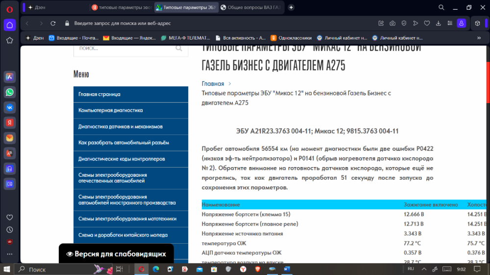

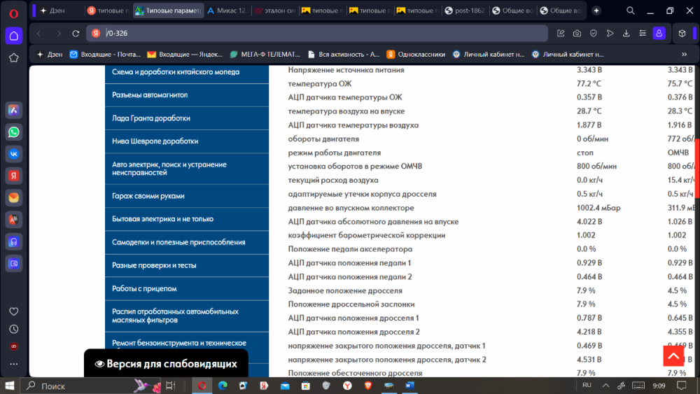

тас Опубликовано 7 сентября Поделиться Опубликовано 7 сентября (изменено) 1 час назад, skullprint сказал: скачайте типовые параметры двс и сравнивайте со своими , что увидел в ваших напяжение бортовой сети 11.8 ,а при пуске будет падать до 9 , а это повлечет лишнее топливо на пуске показания дад 932 , а это проверить с давлением атмосферным -при 742 мм рт ст -показывать должно 980мбар примерно проверьте массы авто ,зарядите батарею и сравнивайте с исправным авто , смотрите значение разряжения в ресивере ,до того как заглохнет или призакройте дросель,чтобы проработал для замера разрежения , можно и увидеть по значению дад когда работает . ищите как сделать и чем сброс эбу . Изменено 7 сентября пользователем тас Ссылка на комментарий Поделиться на другие сайты Поделиться

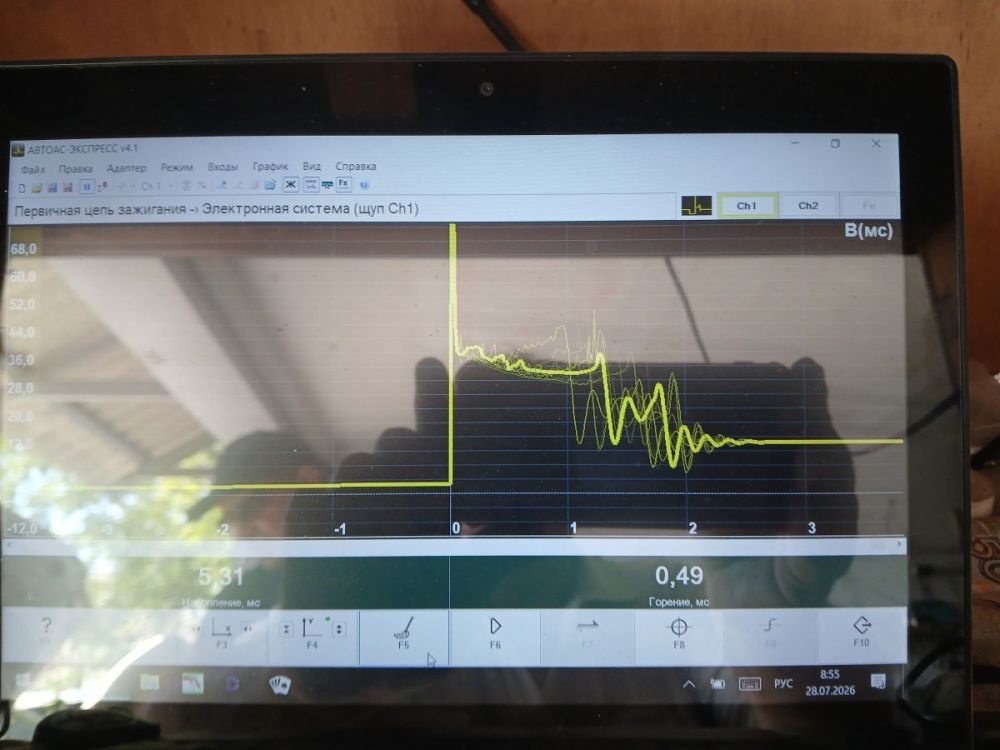

skullprint Опубликовано Среда в 06:01 Поделиться Опубликовано Среда в 06:01 (изменено) В 07.09.2024 в 13:54, тас сказал: сообщение не меняется - прийдется добавить - ничего не сказано про замер компрессии компрессия 10 во всех. Сделал осциллограмму. Может быть что то подскажет? коленвалл распредвалл искра 1-4ц. и 1я форсунка Стас Соболь_01.BMP Изменено Среда в 06:02 пользователем skullprint Ссылка на комментарий Поделиться на другие сайты Поделиться
йорик Опубликовано Среда в 09:48 Поделиться Опубликовано Среда в 09:48 ДАД, подсос и статус насоса после пуска. как заводится если снять фишку ДАД? Ссылка на комментарий Поделиться на другие сайты Поделиться
