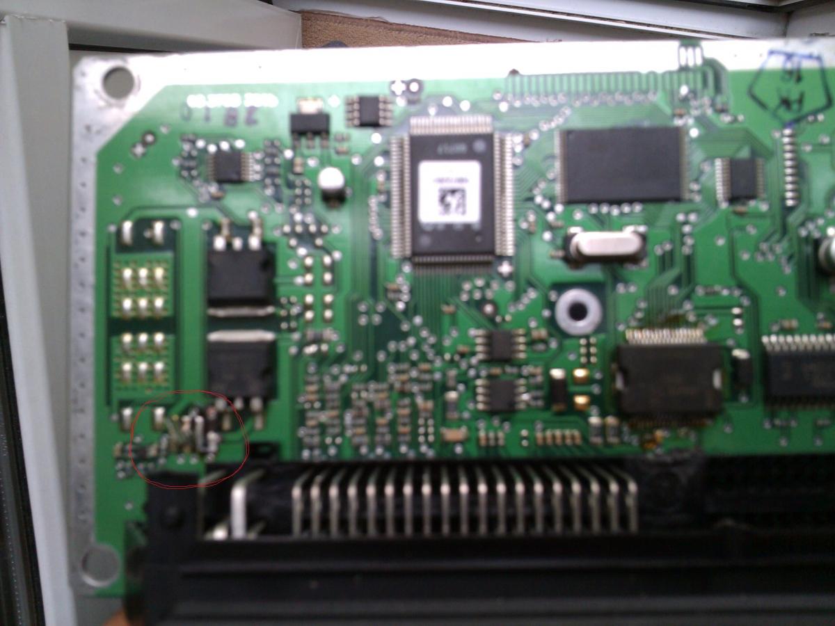

виталий д Опубликовано 24 мая, 2013 Поделиться Опубликовано 24 мая, 2013 (изменено) После вскрытия мозга обнаружил, что перемычка, которая должна стоять на первых двух дорожках(слева от нижнего ключа) то ли уехала на другие две от какого-либо нагрева, то ли ее до меня кто-то перенес, но мозг вскрывался и видно следы выпаивания микросхемы(на фото справа внизу), не знаю за что отвечает, еще не изучил. Так вот, господа подскажите, что мне сделать? Поставить перемычку на место и припаять, соответственно восстановив дорожку(если на фото плохо видно, то первая от ключа), как я видел на фото исправного блока или нагружать хозяина на новый мозг? А может еще что-то другое?. Спасибо.Извиняюсь за качество фото (телефон). Изменено 24 мая, 2013 пользователем виталий д Ссылка на комментарий Поделиться на другие сайты Поделиться
