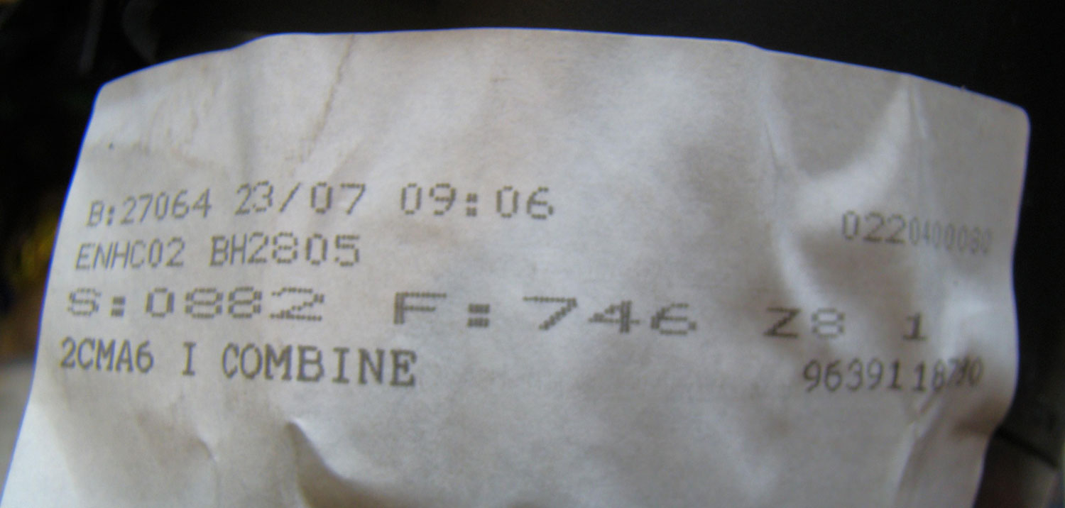

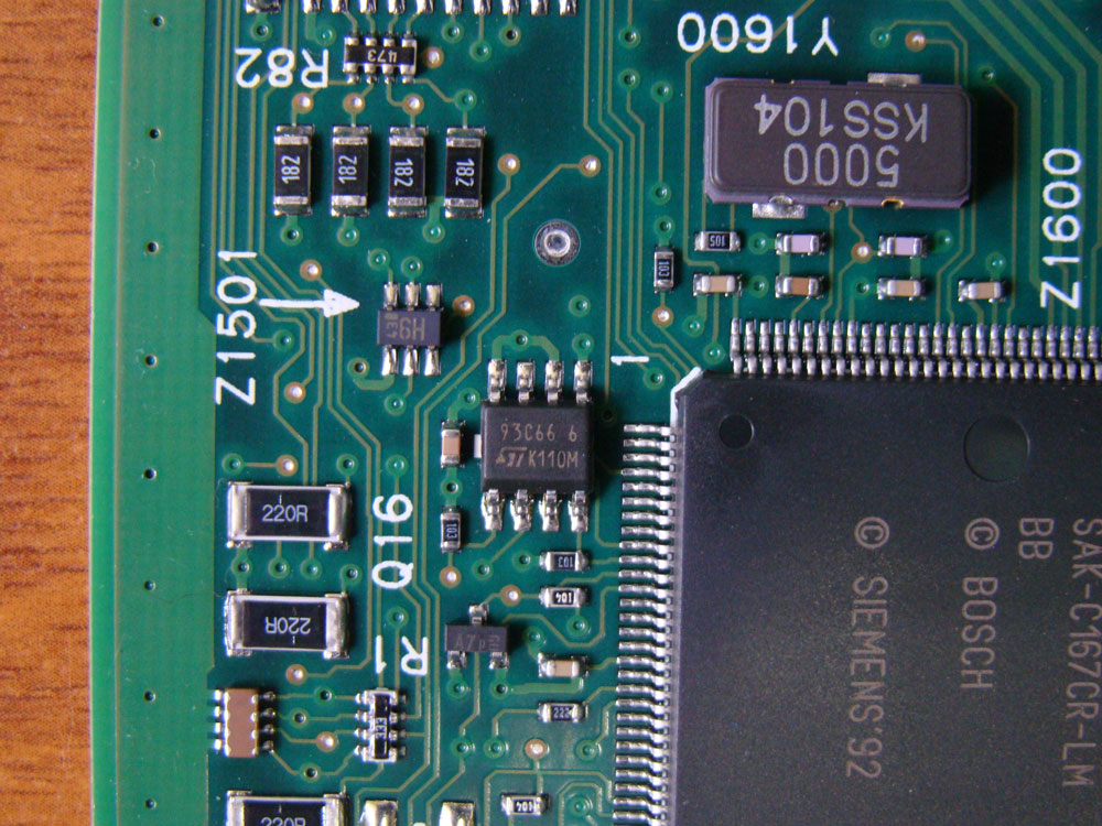

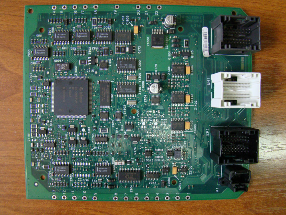

BOSS-900 Опубликовано 14 марта, 2012 Поделиться Опубликовано 14 марта, 2012 День добрый! Кто может помочь с дампом? Авто Peugeot 607 2001г 2,2дизель, механика, пробег был 343575км. Снял панель, разобрал, выпаял микруху, прочитал UPA-USB v1.2 сохранил дамп, поправил, записал, ПРОВЕРЯЮ (ПРОЧИТАЛ И ПО ВСЕМУ ДАМПУ "FF") и несколько раз после этого делал тоже самое. Подключил к AmProg записал сохранённый "упой" дамп и проверил всё нормально, только при подключении панели на авто горит подсветка и пробег 000000-0000. Сохраненный дамп и фото панели прилагаю. 343575.rar Ссылка на комментарий Поделиться на другие сайты Поделиться

slada Опубликовано 14 марта, 2012 Поделиться Опубликовано 14 марта, 2012 Прочитал из блока 93с66 Ну и? Машину-то сделал? Ссылка на комментарий Поделиться на другие сайты Поделиться
BOSS-900 Опубликовано 14 марта, 2012 Автор Поделиться Опубликовано 14 марта, 2012 Ещё нет. Сравнивал свой BSI с другими по моему нормальный только swap, а дамп из панели сильно отличается от других. Ссылка на комментарий Поделиться на другие сайты Поделиться
HSV Опубликовано 14 марта, 2012 Поделиться Опубликовано 14 марта, 2012 BSI похоже еще живой,цепляй любой другой дамп с панели ,правь и пробуй. Свои сохрани , считанные в разных позах (лишним не будет. Ссылка на комментарий Поделиться на другие сайты Поделиться
nilson Опубликовано 15 марта, 2012 Поделиться Опубликовано 15 марта, 2012 Дамп панели считали похоже как 8 бит! Ссылка на комментарий Поделиться на другие сайты Поделиться
BOSS-900 Опубликовано 15 марта, 2012 Автор Поделиться Опубликовано 15 марта, 2012 (изменено) ВСЕМ ОТКЛИКНУВШИМСЯ БОЛЬШОЕ СПАСИБО!!! Сегодня залил один дамп из присланных предварительно поправив пробег и всё заработало!!! Dash_607_2001_93LC66.zip Изменено 15 марта, 2012 пользователем BOSS-900 Ссылка на комментарий Поделиться на другие сайты Поделиться
