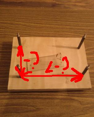

Alex_Z Опубликовано 22 февраля, 2010 Поделиться Опубликовано 22 февраля, 2010 Cмотри фото Ссылка на комментарий Поделиться на другие сайты Поделиться
Alex_Z Опубликовано 22 февраля, 2010 Поделиться Опубликовано 22 февраля, 2010 И ешё Ссылка на комментарий Поделиться на другие сайты Поделиться
tema Опубликовано 23 февраля, 2010 Поделиться Опубликовано 23 февраля, 2010 (изменено) Alex_Z тоже решил сделать себе такую же приблуду,но вот такого блока нет подрукой.Можеш сказать размеры. Изменено 23 февраля, 2010 пользователем tema Ссылка на комментарий Поделиться на другие сайты Поделиться

Alex_Z Опубликовано 26 февраля, 2010 Поделиться Опубликовано 26 февраля, 2010 В 23.02.2010 в 12:01, tema сказал: Alex_Z тоже решил сделать себе такую же приблуду,но вот такого блока нет подрукой.Можеш сказать размеры. Расстояние между рядами разное: между верхними -158мм, между нижними - 148 мм, ширина - 84мм.Высота шпилек - по усмотрению. У меня 50 мм. На перемычке между иголками - 16 мм, от отверстия до иголок - 75мм. Таким образом ЭБУ грузится от 8 до 12 минут, а офф Лодырем 27 - 28 минут Ссылка на комментарий Поделиться на другие сайты Поделиться
