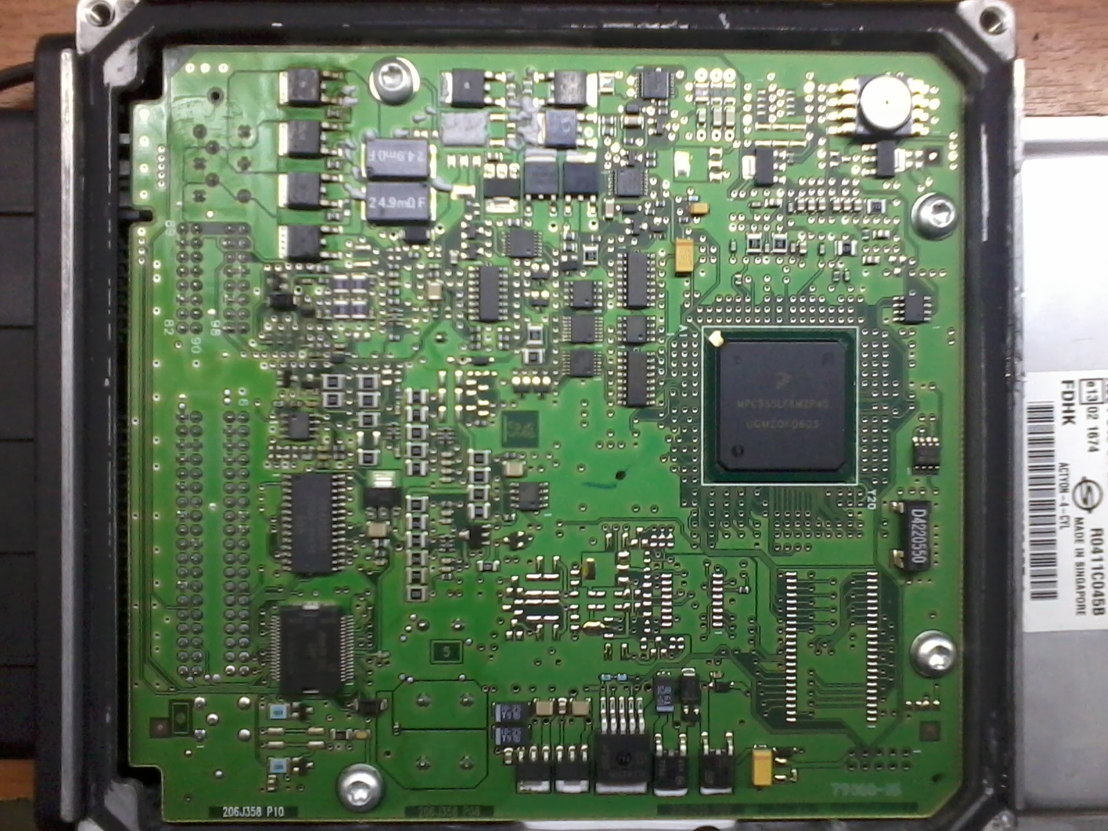

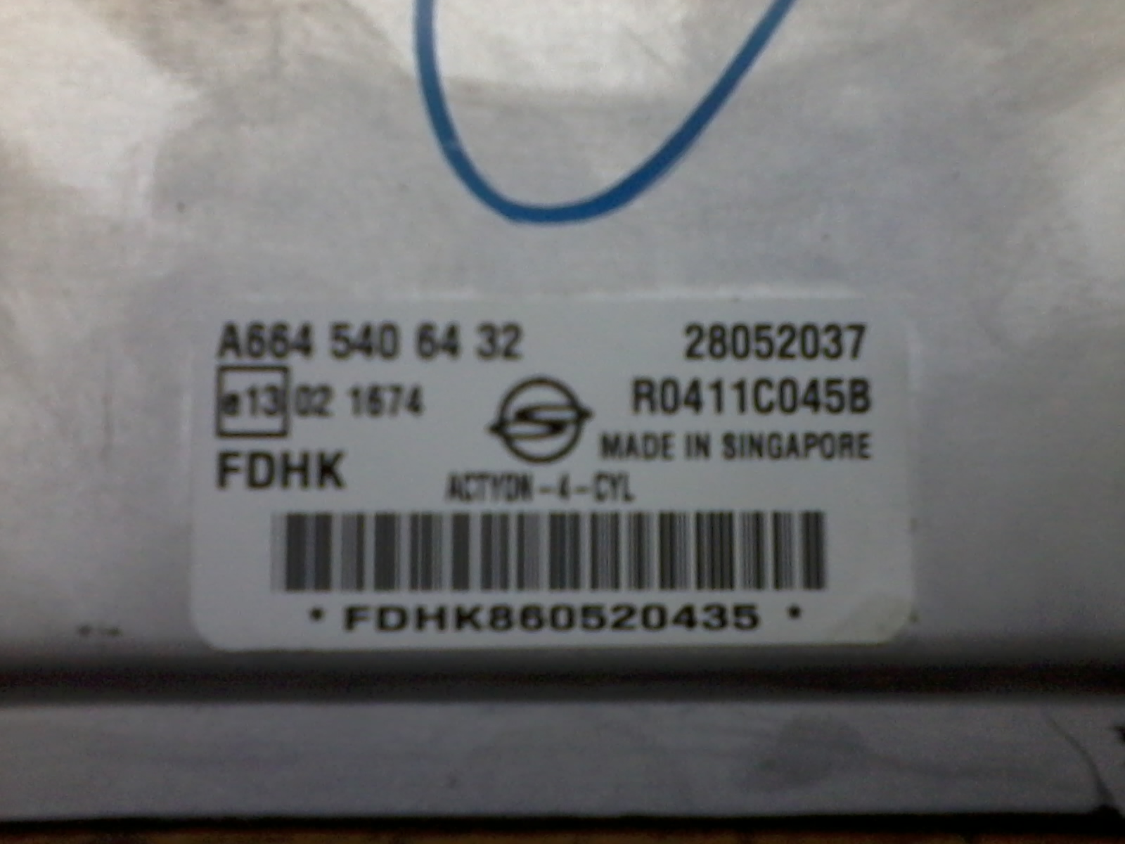

shurimba Опубликовано 16 марта, 2012 Поделиться Опубликовано 16 марта, 2012 Добрый вечер! Притащили авто - не заводиться. При запуске взорвался аккумулятор, и перестал видить оба ключа. Почитал по форумам - с иммо у них проблеммы... Стара сейчас у меня нет, и машину тянуть вроде больше не куда. Не завалялось ли у кого прошивки с иммо офф ? :AllSmail (25): 2007 год , дизель Ссылка на комментарий Поделиться на другие сайты Поделиться
shurimba Опубликовано 16 марта, 2012 Автор Поделиться Опубликовано 16 марта, 2012 (изменено) Добрый вечер! Притащили авто - не заводиться. При запуске взорвался аккумулятор, и перестал видить оба ключа. Почитал по форумам - с иммо у них проблеммы... Стара сейчас у меня нет, и машину тянуть вроде больше не куда. Не завалялось ли у кого прошивки с иммо офф ? :AllSmail (25): 2007 год , дизель Кстати уже часа два рою инет в поисках даташита на 1001377 в моторнике и не могу найти... Вижу по разводке что это SPI епромка, а аналогов не пишут... Боязно както читать на авось... :AllSmail (25): Изменено 16 марта, 2012 пользователем shurimba Ссылка на комментарий Поделиться на другие сайты Поделиться
shurimba Опубликовано 16 марта, 2012 Автор Поделиться Опубликовано 16 марта, 2012 Кстати уже часа два рою инет в поисках даташита на 1001377 в моторнике и не могу найти... Вижу по разводке что это SPI епромка, а аналогов не пишут... Боязно както читать на авось... :AllSmail (25): Всё, тему можно закрывать (спасибо romka23 за имя еепромки, да и вообще...) Нужно править епромку в моторнике (25160) на иммо офф ... Ссылка на комментарий Поделиться на другие сайты Поделиться
