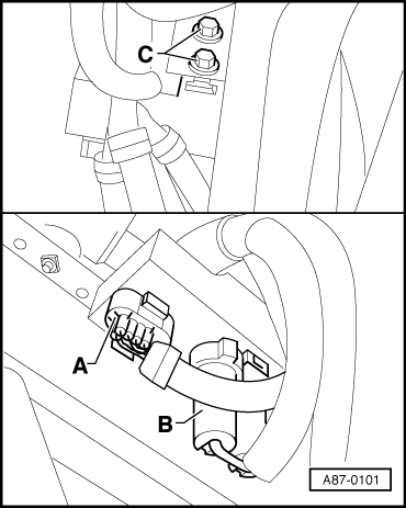

erty Опубликовано 18 марта, 2012 Поделиться Опубликовано 18 марта, 2012 (изменено) хелп плииз Audi TT не могу найти реле кондиционере, у меня такое уже было, не вентилятор, не компрессор не включаются, в итс авто заезжал мне сказали реле включения кондиционера поменяли, щас такая-же фигня, хотел сам поменять, но под капотом его не нашел, глянул за блоком предохранителей, там есть, но не знаю какая из них. если бы кондей работал было бы понятно какая релюха, а тут обратная ситуация, так что вот, прошу помощи )))) Изменено 18 марта, 2012 пользователем Slavik k Ссылка на комментарий Поделиться на другие сайты Поделиться
anndre233 Опубликовано 2 апреля, 2012 Поделиться Опубликовано 2 апреля, 2012 У Вас управление кондиционером идет с блока управления АС, т.е. со своих мозгов. Нужна диагностика, возможность неисправен какой-нибудь датчик или связь с ним Ссылка на комментарий Поделиться на другие сайты Поделиться
igor2002 Опубликовано 2 апреля, 2012 Поделиться Опубликовано 2 апреля, 2012 Может проблема не в реле. У жены на тт кондюк перестал работать из за нехватки фриона, чють добавил и включился компрессор и вентилятор. Ссылка на комментарий Поделиться на другие сайты Поделиться
Emilo Опубликовано 3 апреля, 2012 Поделиться Опубликовано 3 апреля, 2012 Под аккумом есть блок управления вентиляторами и компрессором.Немешало больше информации про авто. Ссылка на комментарий Поделиться на другие сайты Поделиться
Emilo Опубликовано 3 апреля, 2012 Поделиться Опубликовано 3 апреля, 2012 (изменено) Через него все управляется.И реле внутри есть. Изменено 3 апреля, 2012 пользователем Emilo Ссылка на комментарий Поделиться на другие сайты Поделиться
