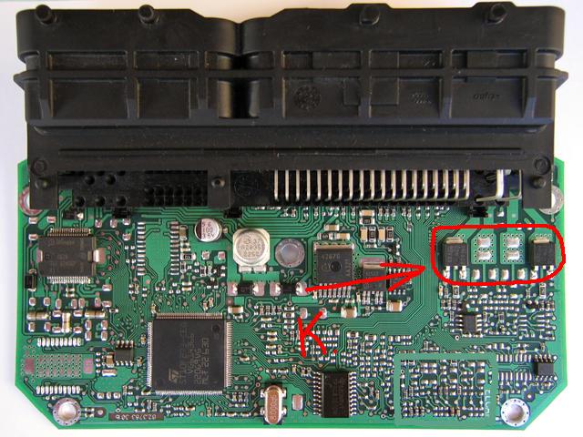

Iron Опубликовано 20 октября, 2010 Поделиться Опубликовано 20 октября, 2010 увы прошивкой не спасетесь, нужно менять ключи зажигания в ЭБУ, испытал на двух волгах. По совету Евгения из Красноярска Ссылка на комментарий Поделиться на другие сайты Поделиться
WLAPOT Опубликовано 20 октября, 2010 Поделиться Опубликовано 20 октября, 2010 увы прошивкой не спасетесь, нужно менять ключи зажигания в ЭБУ, испытал на двух волгах. По совету Евгения из Красноярска Игорь,расшифруй для не грамотнного пож.,что за ключи и как? Ссылка на комментарий Поделиться на другие сайты Поделиться
Iron Опубликовано 20 октября, 2010 Поделиться Опубликовано 20 октября, 2010 Так будет понятнее Ссылка на комментарий Поделиться на другие сайты Поделиться
RAV13 Опубликовано 20 октября, 2010 Поделиться Опубликовано 20 октября, 2010 А какие лучше ставить, можно маркировку? Ссылка на комментарий Поделиться на другие сайты Поделиться
Iron Опубликовано 20 октября, 2010 Поделиться Опубликовано 20 октября, 2010 Этот вопрос лучше задать Евгений-ARM, я впаивал от микаса7, но это все на отвали, но работает Ссылка на комментарий Поделиться на другие сайты Поделиться
Евгений-ARM Опубликовано 21 октября, 2010 Поделиться Опубликовано 21 октября, 2010 Маркировка вам ничего не даст так как у нас нужными не торгуют , а из-за бугра минимальная партия 100 штук. Транзисторы выпаивал с мотороллы - их там 6 штук впаяно . Хотя дерзайте - NGD18N40CLB Ссылка на комментарий Поделиться на другие сайты Поделиться
Евгений-ARM Опубликовано 21 октября, 2010 Поделиться Опубликовано 21 октября, 2010 Маркировка вам ничего не даст так как у нас нужными не торгуют , а из-за бугра минимальная партия 100 штук. Транзисторы выпаивал с мотороллы - их там 6 штук впаяно . Хотя дерзайте - NGD18N40CLB Вообще я рад что хоть один человек прислушался и проверил ( кому не советовал - только критика ( типа пурга - залей 7-ю и будет тебе счастье ) , видать свято верят в безупречность производителя) . Пляски с прошивками ничего не дают - как не извращайся но увы прошивки нужным образом не работают какую задачу не ставишь. После того как раскачаешь каналы зажигания начинаешь получать выхлоп от работы над прошивкой. ____________________________________________ По прошивкам вроде уже здесь писал 5\6 и 8-я прошивки косячные и их рекомендуется сменить на 7\12 для Волги и 8-ю на 13\14 для соболя и газели. Без доработок в ПО менять между собой прошивки от волги на гаезль\соболь и наоборот нельзя получите проблему в режиме торможения двигателем и на ускорении при скорости выше 70 км\час. ------------------------------------------------------------------------ 3 Ссылка на комментарий Поделиться на другие сайты Поделиться
