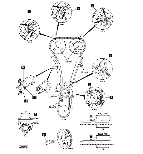

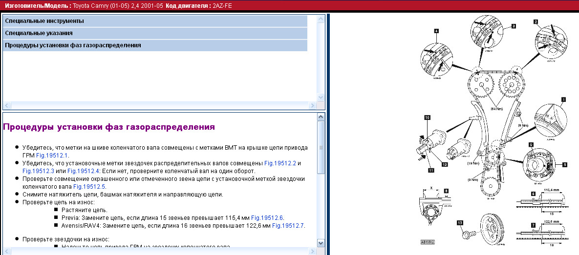

Выбор Опубликовано 23 марта, 2012 Поделиться Опубликовано 23 марта, 2012 А ведь действительно - нет на этом двигателе балансиров: Ссылка на комментарий Поделиться на другие сайты Поделиться

Выбор Опубликовано 23 марта, 2012 Поделиться Опубликовано 23 марта, 2012 (изменено) А мне сдается топик называет балансирными распредвалы. Чудес не бывает. С Автодатой не поспоришь. Все проще сделаем! Вопрос топикстартеру - сколько всего валов на двигателе? Поштучно! 3,4 или пять? Изменено 23 марта, 2012 пользователем Выбор Ссылка на комментарий Поделиться на другие сайты Поделиться
Норд Опубликовано 23 марта, 2012 Поделиться Опубликовано 23 марта, 2012 А мне сдается топик называет балансирными распредвалы. Чудес не бывает. С Автодатой не поспоришь. Все проще сделаем! Вопрос топикстартеру - сколько всего валов на двигателе? Поштучно! 3,4 или пять? Да хоть 10 ,помочь пожалуйста, а в не понятное попададь глупо.Автора ждем .. или сносим вот и все..Плиз просьба просто не писать...пока он сам не отметиться!!! Ссылка на комментарий Поделиться на другие сайты Поделиться

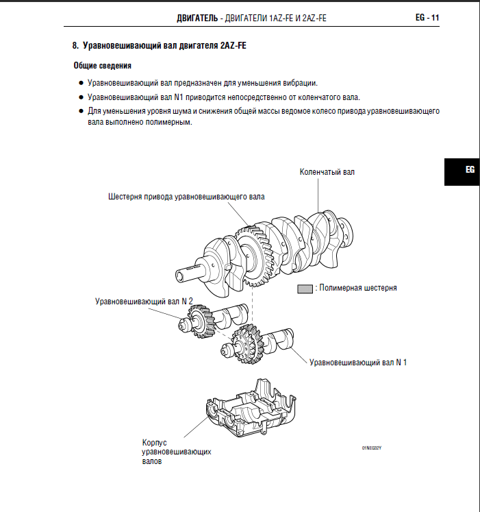

aleksein Опубликовано 23 марта, 2012 Поделиться Опубликовано 23 марта, 2012 (изменено) Вариантов немного - либо мотор другой модификации, либо валов нет! Извените,но Вы не туда смотрите ,по-этому и автор удалился............. Валы начинают бить вследствии неправильной установки........Происходит дисбалланс коленвала..может наделать больших бед...... Изменено 23 марта, 2012 пользователем aleksein Ссылка на комментарий Поделиться на другие сайты Поделиться
