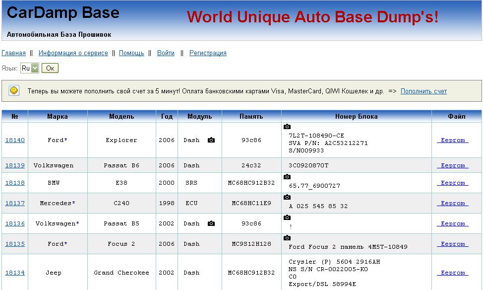

GadskiyPapa Опубликовано 6 апреля, 2012 Поделиться Опубликовано 6 апреля, 2012 ну так это - с кардампа бери дамп - правь в нём пробег и лей в микру.... 1 Ссылка на комментарий Поделиться на другие сайты Поделиться
egor-enders Опубликовано 6 апреля, 2012 Поделиться Опубликовано 6 апреля, 2012 не понял что такое кардамп? Ссылка на комментарий Поделиться на другие сайты Поделиться
6508560170 Опубликовано 6 апреля, 2012 Поделиться Опубликовано 6 апреля, 2012 База дампов: Ссылка на комментарий Поделиться на другие сайты Поделиться
