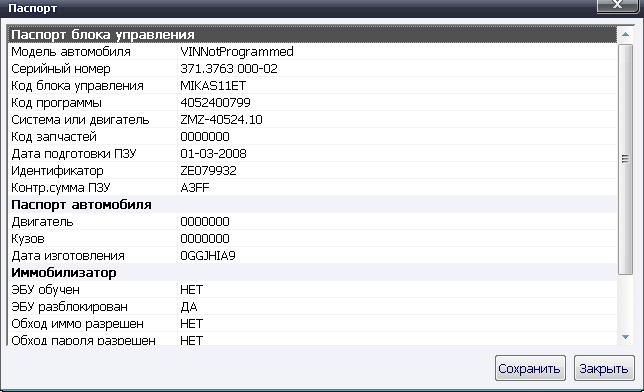

master_disel Опубликовано 5 мая, 2015 Поделиться Опубликовано 5 мая, 2015 (изменено) Газель с блоком управления Микас 11ЕТ электронная пидаль газа! Помогите отключить второй датчик коленвала и пропуски зажигания, а то уже задолбала или может у кого есть проверенная прошивка!!! flash.rarПолучение информации... Изменено 5 мая, 2015 пользователем master_disel Ссылка на комментарий Поделиться на другие сайты Поделиться
Olegas19 Опубликовано 6 мая, 2015 Поделиться Опубликовано 6 мая, 2015 Так чтоб пропусков небыло надо все четыре ДПКВ отключать Ссылка на комментарий Поделиться на другие сайты Поделиться
Lampokrut Опубликовано 6 мая, 2015 Поделиться Опубликовано 6 мая, 2015 В 05.05.2015 в 14:32, master_disel сказал: Газель с блоком управления Микас 11ЕТ электронная пидаль газа! Помогите отключить второй датчик коленвала и пропуски зажигания, а то уже задолбала или может у кого есть проверенная прошивка!!! Контроллер 371.3763 000-05? Ссылка на комментарий Поделиться на другие сайты Поделиться
Lampokrut Опубликовано 6 мая, 2015 Поделиться Опубликовано 6 мая, 2015 Выбирай какую надо! 0800-82 905.3761 000-02 ЗМЗ-40524.10 Внимание! Защищенное ПО 0800-71 371.3763 000-01 ЗМЗ-40524.10 Внимание! Защищенное ПО 0800-72 371.3763 000-02 ЗМЗ-40524.10 Внимание! Защищенное ПО 0800-74 371.3763 000-04 ЗМЗ-40524.10 Внимание! Защищенное ПО 0799_54 371.3763 000-04 ДМРВ Siemens VDO 5WK 9 6351 (20.3855-10), L-зонд Delphi 25368889 - 2 шт., катушки зажигания Bosch 0 221 504 027 - 4 шт., электропривод дросселя Siemens VDO ETB TS A2C53303003, педаль акселератора, ГП 5,125. Нормы токсич. Евро 3. а/м Газель 4х4, дв. ЗМЗ-40524, Исправленная серийная версия. Исправления коснулись ошибки в ПО, приводящей к невозможности перезаписи ЭБУ с помощью CombiLoader методом без доработки. 0799_52 371.3763.000-02 ДМРВ Siemens VDO 5WK 9 6351 (20.3855-10), L-зонд Delphi 25368889 - 2 шт., катушки зажигания Bosch 0 221 504 027 - 4 шт., электропривод дросселя Siemens VDO ETB TS A2C53303003, педаль акселератора, ГП 4,556. Газель Евро 3, ЗМЗ-40524. Исправленная серийная версия. Бутлоадер прошивки исправлен, можно читать и писать по диагностике. 0799_45 371.3763 000-05 Электронная педаль газа. Волга 40525. Евро-3. 0799_46 371.3763 000-06 ДМРВ Siemens VDO 5WK 9 6351 (20.3855-10), L-зонд Delphi 25368889 - 2 шт., катушки зажигания Bosch 0 221 504 027 - 4 шт., электропривод дросселя Siemens VDO ETB TS A2C53303003, педаль акселератора, Полноприводный /м Газель дв. ЗМЗ-40524 "Дети", ограничение скорости 60 км./ч. Двигатель глохнет при трогании, если не закрыта пассажирская дверь. 0799_43 371.3763.000-03 ДМРВ Siemens VDO 5WK 9 6351, L-зонд Delphi 25368889 - 2 шт, к/з Bosch 0 221 504 027 - 4 шт., э/привод дросселя Siemens VDO ETB TS A2C53303003, п/акселератора. Hella 6PV 0100 33-00, 60км/ч, г/п 4.556. а/м Газель дв. ЗМЗ-40524 0799_31 371.3763 000-01 ДМРВ Siemens VDO 5WK 9 6351 (20.3855-10), L-зонд Delphi 25368889 - 2 шт., катушки зажигания Bosch 0 221 504 027 - 4 шт., электропривод дросселя Siemens VDO ETB TS A2C53303003, педаль акселератора. Соболь Евро-3. Без ограничения скорости. Расширенный и исправленный мониторинг безопасности. 0799_51 371.3763 000-02 ДМРВ Siemens VDO 5WK 9 6351 (20.3855-10), L-зонд Delphi 25368889 - 2 шт., катушки зажигания Bosch 0 221 504 027 - 4 шт., электропривод дросселя Siemens VDO ETB TS A2C53303003, педаль акселератора. Соболь Евро-3. Последняя версия. 0799_32 371.3763 000-02 ДМРВ Siemens VDO 5WK 9 6351 (20.3855-10), L-зонд Delphi 25368889 - 2 шт., катушки зажигания Bosch 0 221 504 027 - 4 шт., электропривод дросселя Siemens VDO ETB TS A2C53303003, педаль акселератора. Газель Евро-3. Расширенный и исправленный мониторинг безопасности. 0799_34 371.3763 000-04 ДМРВ Siemens VDO 5WK 9 6351 (20.3855-10), L-зонд Delphi 25368889 - 2 шт., катушки зажигания Bosch 0 221 504 027 - 4 шт., электропривод дросселя Siemens VDO ETB TS A2C53303003, педаль акселератора. Полноприводный Соболь Евро-3 с ГП 5.12. Расширенный и исправленный мониторинг безопасности. 0799_21 371.3763 000-01 ДМРВ Siemens VDO 5WK 9 6351 (20.3855-10), L-зонд Delphi 25368889 - 2 шт., катушки зажигания Bosch 0 221 504 027 - 4 шт., электропривод дросселя Siemens VDO ETB TS A2C53303003, педаль акселератора Соболь. Первая серийная версия для контроллеров Микас 11 c ДК ЕВРО-3. Внимание! Опасное для жизни серийное ПО! Имеет провалы на полном дросселе. 0799_22 371.3763 000-02 ДМРВ Siemens VDO 5WK 9 6351 (20.3855-10), L-зонд Delphi 25368889 - 2 шт., катушки зажигания Bosch 0 221 504 027 - 4 шт., электропривод дросселя Siemens VDO ETB TS A2C53303003, педаль акселератора Газель. Первая серийная версия для контроллеров Микас 11 c ДК ЕВРО-3. Внимание! Опасное для жизни серийное ПО! Имеет провалы на полном дросселе. Ссылка на комментарий Поделиться на другие сайты Поделиться
