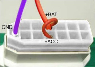

Sergey_777 Опубликовано 5 апреля, 2012 Автор Поделиться Опубликовано 5 апреля, 2012 Панелька успешно сделана. Кто подскажет как её запустить на столе? Ссылка на комментарий Поделиться на другие сайты Поделиться
Sergey_777 Опубликовано 5 апреля, 2012 Автор Поделиться Опубликовано 5 апреля, 2012 Подключение панели. 2 2 Ссылка на комментарий Поделиться на другие сайты Поделиться
