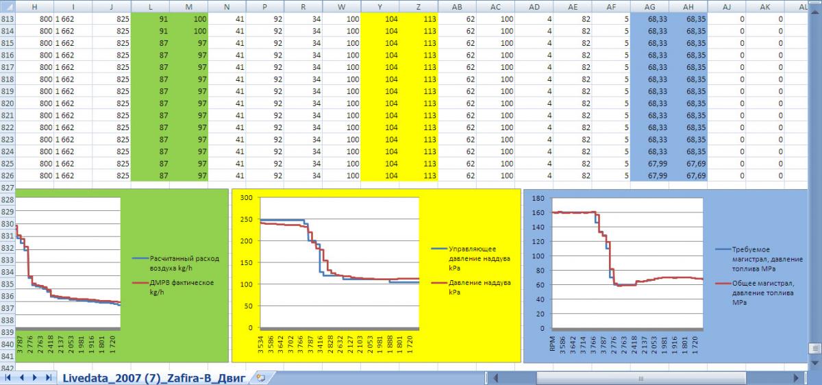

052 Опубликовано 4 ноября, 2014 Поделиться Опубликовано 4 ноября, 2014 (изменено) Записанный Logfile при просмотре выдает сообщение(is not a valid floating point value) и все зависает,приходится закрывать окно принудительно.Прошивка 1.45.В чем тут может быть дело?Спасибо. Я лично логи смотрю экселем-это лучший инструмент из доступных для анализа. Там оси можно назначать себе какие угодно. У вьюеров всё ко времени привязано, но гораздо интереснее ось Х иметь в виде оборотов.Само собой , сначала сделать конвертацию утилитой CSVConv.zip Изменено 4 ноября, 2014 пользователем 052 Ссылка на комментарий Поделиться на другие сайты Поделиться

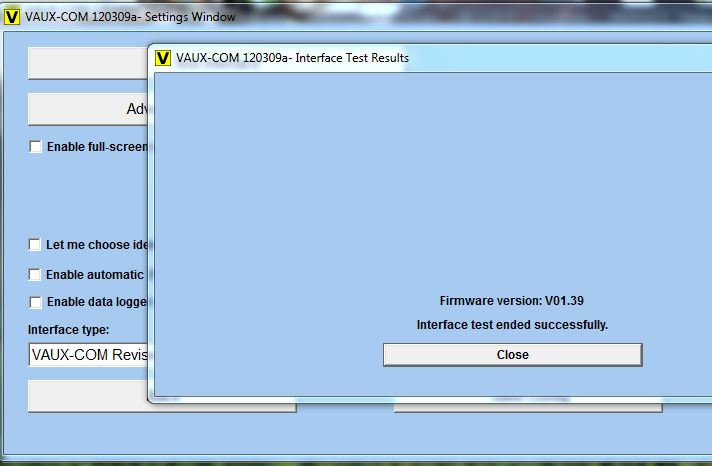

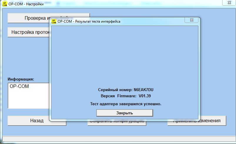

AVL Опубликовано 11 ноября, 2014 Поделиться Опубликовано 11 ноября, 2014 Всем привет! У меня китайский клон 5-ти летней давности. Обновил его до 1.59. Старый софт видит адаптер без проблем: Cepийный нoмep: N6EAKХХХ Bepcия Firmware: V01.59 Tecт aдaптepa зaвepшилcя ycпeшнo. А вот новый:VAUX-COM_120309a+131223d_GB-China - не видит. Говорит "втыкните устройство в ЮСБ или обновите "дрова"". Драйвера я ставил из папки с установленным VAUX-COM_120309a+131223d_GB-China с диска С. В чём может быть у меня проблемма? Получается, что со старым софтом работает, а с новым - нет. Спасибо! Ссылка на комментарий Поделиться на другие сайты Поделиться
LeonidB Опубликовано 1 декабря, 2014 Поделиться Опубликовано 1 декабря, 2014 Всем привет! У меня китайский клон 5-ти летней давности. Обновил его до 1.59. Старый софт видит адаптер без проблем: Cepийный нoмep: N6EAKХХХ Bepcия Firmware: V01.59 Tecт aдaптepa зaвepшилcя ycпeшнo. А вот новый:VAUX-COM_120309a+131223d_GB-China - не видит. Говорит "втыкните устройство в ЮСБ или обновите "дрова"". Драйвера я ставил из папки с установленным VAUX-COM_120309a+131223d_GB-China с диска С. В чём может быть у меня проблемма? Получается, что со старым софтом работает, а с новым - нет. Спасибо! В свойствах папки поменяйте атрибут - только чтение . Снимите галку Ссылка на комментарий Поделиться на другие сайты Поделиться
Oleg K Опубликовано 2 декабря, 2014 Поделиться Опубликовано 2 декабря, 2014 Всем привет! У меня китайский клон 5-ти летней давности. Обновил его до 1.59. Старый софт видит адаптер без проблем: Cepийный нoмep: N6EAKХХХ Bepcия Firmware: V01.59 Tecт aдaптepa зaвepшилcя ycпeшнo. А вот новый:VAUX-COM_120309a+131223d_GB-China - не видит. Говорит "втыкните устройство в ЮСБ или обновите "дрова"". Драйвера я ставил из папки с установленным VAUX-COM_120309a+131223d_GB-China с диска С. В чём может быть у меня проблемма? Получается, что со старым софтом работает, а с новым - нет. Спасибо! Попробуйте так. Подключите адаптер к ПК, найдите его в списке устройств в "Диспетчер устройств", нажмите "Удалить" и поставьте при запросе галочку "Удалить устройство и драйвера", после того как удалиться, нажмите кнопку "Обновить конфигурацию оборудования", найдётся этот адаптер без драйверов, система начнётся поиск драйверов в центре обновления Windows, нажмите "Пропустить поиск драйверов в центре обновления Windows", после этого он подхватит драйвера которые уже есть в системе, установит их и приложение больше не будет требовать активации. Надеюсь Вам это поможет, по подсказке выше в сообщениях здесь, мне такой метод помог. Ссылка на комментарий Поделиться на другие сайты Поделиться

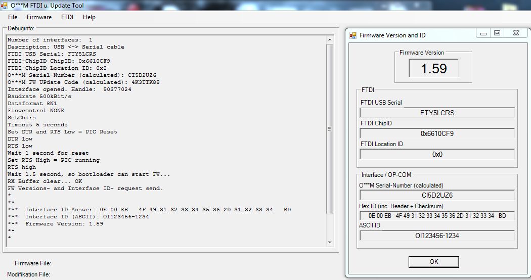

monstr-44 Опубликовано 13 декабря, 2014 Поделиться Опубликовано 13 декабря, 2014 Получил с китая новую версию ОПКОМ , сделан на ПИК. После экспериментов я его успешно завалил. Прогером прошил, но OCFlash и OpCOMLoader13b его теперь не видят.OP-test работает. Нет ни у кого файла ept для ftdi , похоже после моих экспериментов слетела прошивка в фтди. Ссылка на комментарий Поделиться на другие сайты Поделиться
Furg0n Опубликовано 14 декабря, 2014 Поделиться Опубликовано 14 декабря, 2014 Уменя аналогичная ситуация. Тут задавал вопрос, но так никто и не ответил :-( ept в ftdi заливал, не помогает. Прогером проц прошивается, но программы адаптер не видят. ept брал из архива по восстановлению опкома, проливал все версии до 1.45. Косяк вылез так: Прошил 1.59, затем optest и приплыли :-( после этого только программатором шьется, в системе определяется, но проги его не видят :-( Купил новый пик, но еще не экспериментировал, лень :-), да и опком из Китая пришел, правда не на пике, но работает. Ссылка на комментарий Поделиться на другие сайты Поделиться
monstr-44 Опубликовано 14 декабря, 2014 Поделиться Опубликовано 14 декабря, 2014 (изменено) А зачем пик то менять тебе? Я его уже раз 50 перешил , все нормально.Дело в FTDI Все , восстановил ! Залил ept с торента в FTDI и все заработало ! Опфлеш увидел адаптер . Старая прога заработала. Ломаем дальше. Запустил версию 120309a прога его увидела, сама перешила на 1.45 , вроде ок Изменено 14 декабря, 2014 пользователем monstr-44 Ссылка на комментарий Поделиться на другие сайты Поделиться

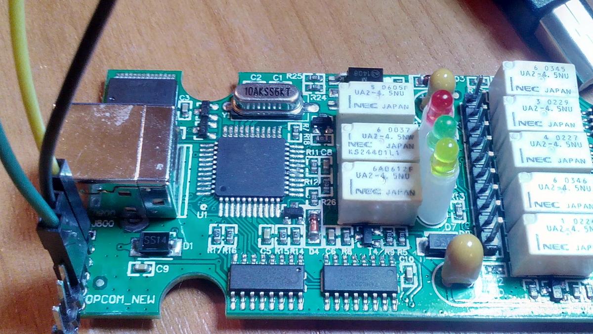

DemonINFIRE Опубликовано 16 декабря, 2014 Поделиться Опубликовано 16 декабря, 2014 (изменено) Ребята всем привет, дело было так: заказал op com в Китае, прислали, вскрыл его, посмотрел - установлен микропроцессор PIC18F458, прошил до версии 1.59. Машину видит, читает, программирует. Но вот вопрос: при вскрытии обнаружил что то обломанное коричневого цвета , не знаю что это (на фото) и за что отвечает... И надо ли это исправлять?http://imgoo.ru/6213...4yI/X0s1q8.html Изменено 16 декабря, 2014 пользователем DemonINFIRE Ссылка на комментарий Поделиться на другие сайты Поделиться
monstr-44 Опубликовано 16 декабря, 2014 Поделиться Опубликовано 16 декабря, 2014 (изменено) Ребята всем привет, дело было так: заказал op com в Китае, прислали, вскрыл его, посмотрел - установлен микропроцессор PIC18F458, прошил до версии 1.59. Машину видит, читает, программирует. Но вот вопрос: при вскрытии обнаружил что то обломанное коричневого цвета , не знаю что это (на фото) и за что отвечает... И надо ли это исправлять?http://imgoo.ru/6213...4yI/X0s1q8.html 192 пост посмотри, как у меня кондер 22мик 25В Изменено 16 декабря, 2014 пользователем monstr-44 Ссылка на комментарий Поделиться на другие сайты Поделиться
DemonINFIRE Опубликовано 16 декабря, 2014 Поделиться Опубликовано 16 декабря, 2014 У тебя все красиво внутри, расскажи мне что делать с конденсатором? Менять или пускай так Ссылка на комментарий Поделиться на другие сайты Поделиться
monstr-44 Опубликовано 16 декабря, 2014 Поделиться Опубликовано 16 декабря, 2014 если все работает , че парится то ? на фотке не видно начинка повреждена или нет? или только оболочка? я написал номинал , как на моем написано хочешь замени Ссылка на комментарий Поделиться на другие сайты Поделиться
DemonINFIRE Опубликовано 16 декабря, 2014 Поделиться Опубликовано 16 декабря, 2014 Проводок который внутри как будто бы обломан.. Ссылка на комментарий Поделиться на другие сайты Поделиться
monstr-44 Опубликовано 16 декабря, 2014 Поделиться Опубликовано 16 декабря, 2014 Проводок который внутри как будто бы обломан.. тогда менять, а то мало ли что Ссылка на комментарий Поделиться на другие сайты Поделиться
