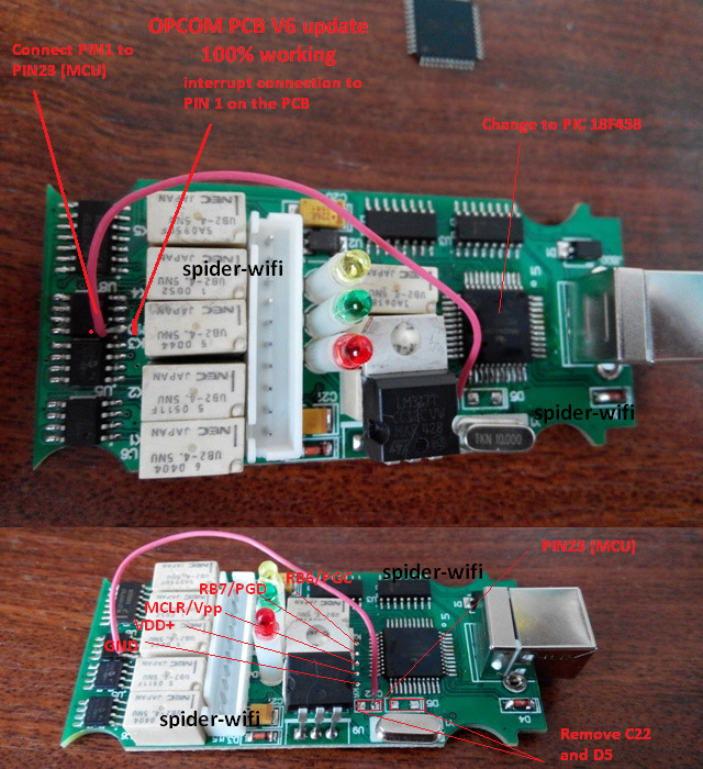

Oleg K Опубликовано 30 сентября, 2014 Поделиться Опубликовано 30 сентября, 2014 На 1.45 проблемы появились с Corsa D 2007г. Не видит панель и SRS. Перешил обратно на 1.41, все ок. Ссылка на комментарий Поделиться на другие сайты Поделиться
Oleg K Опубликовано 30 сентября, 2014 Поделиться Опубликовано 30 сентября, 2014 На 1.45 проблемы появились с Corsa D 2007г. Не видит панель и SRS. Перешил обратно на 1.41, все ок. Опровергаю написанное мной. Все видит и на 1.45. Нашел не пропаянное реле. Ссылка на комментарий Поделиться на другие сайты Поделиться

lbotos Опубликовано 13 октября, 2014 Поделиться Опубликовано 13 октября, 2014 А если зашить 1.59 не надо допаять кабель и убрать там две элементы? Ссылка на комментарий Поделиться на другие сайты Поделиться
Oleg K Опубликовано 14 октября, 2014 Поделиться Опубликовано 14 октября, 2014 Сегодня раздобыл еще один OP Com на pic, и решил установить VAUX-COM_120309a+131223d. Предварительно прошил на 1.59, на другом компе. На установочном компе, ни OP COM, ни драйверов OP Com, ранее не стояло. Прога встала без проблем, драйвера нашла и поставила сама. Запускается без ошибок, не зависает. Винда XP SP3. Осталось проверить на машине. Пока недостаток один, маленькое окно программы. Скрины программы.rar Ссылка на комментарий Поделиться на другие сайты Поделиться

albertt Опубликовано 14 октября, 2014 Поделиться Опубликовано 14 октября, 2014 И еще ,те скрины по доработке постами выше касаются только тех шнурков , что с чипом OPCOM ? Ссылка на комментарий Поделиться на другие сайты Поделиться
Oleg K Опубликовано 15 октября, 2014 Поделиться Опубликовано 15 октября, 2014 И еще ,те скрины по доработке постами выше касаются только тех шнурков , что с чипом OPCOM ? Да. В настройках --- settings- поставте галочку -- full screen Спасибо. Растянул во весь экран. Ссылка на комментарий Поделиться на другие сайты Поделиться
