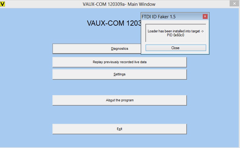

Klassikovod Опубликовано 30 октября, 2014 Поделиться Опубликовано 30 октября, 2014 (изменено) И так...танцы с бубном удались! Все необходимое сложил тут Сносим имеющиеся дрова к данному устройству или берем другой комп ( как вариант можно после сноса драйвера указать путь к новому файлу драйвера )и устанавливаем дрова для W7 или ХР Я взял старую версию загрузчика прошивки в архиве и с этим загрузчиком пошло, с выложенным тут почему то нет. Возвращаю сразу на прошивку 1.39 и потом с нее уже на 1.59 Запускать прогу потом под правами админа. Изменено 30 октября, 2014 пользователем Klassikovod Ссылка на комментарий Поделиться на другие сайты Поделиться

monstr-44 Опубликовано 30 октября, 2014 Поделиться Опубликовано 30 октября, 2014 И так...танцы с бубном удались! Все необходимое сложил тут Сносим имеющиеся дрова к данному устройству или берем другой комп ( как вариант можно после сноса драйвера указать путь к новому файлу драйвера )и устанавливаем дрова для W7 или ХР Я взял старую версию загрузчика прошивки в архиве и с этим загрузчиком пошло, с выложенным тут почему то нет. Возвращаю сразу на прошивку 1.39 и потом с нее уже на 1.59 Запускать прогу потом под правами админа. Так у меня и с 1.45, все запускается , тока вот машину не видит. со старой версией проги работает. Ссылка на комментарий Поделиться на другие сайты Поделиться
Klassikovod Опубликовано 30 октября, 2014 Поделиться Опубликовано 30 октября, 2014 Ну на сколько понимаю прога то новая работает с новой прошивкой адаптера. Для того она и сделана была обнова. только у меня так? Это у всех так. Ссылка на комментарий Поделиться на другие сайты Поделиться
